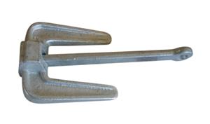

A proposito di ormeggio in rada, sulla mia barca ho trovato come dotazione un'ancora hall da 4 kg.
Ancora hall 4kg.jpg [ 4.88 KiB | Osservato 3816 volte ]
e mi sono domandato, è sufficiente per tenere la barca ferma oppure no?

Qualsiasi può andare bene, devi valutare in funzione del tipo di fondale, ma NON la Hall è un'ancora adatta alle grandi navi e "funziona" sopratutto per il suo peso.
Io consiglio la danforth che va per la maggiore ma anche quelle a"vomere" vanno bene anche se sono comode soprattutto per la facilità con cui si bloccano sul musone di prua.
