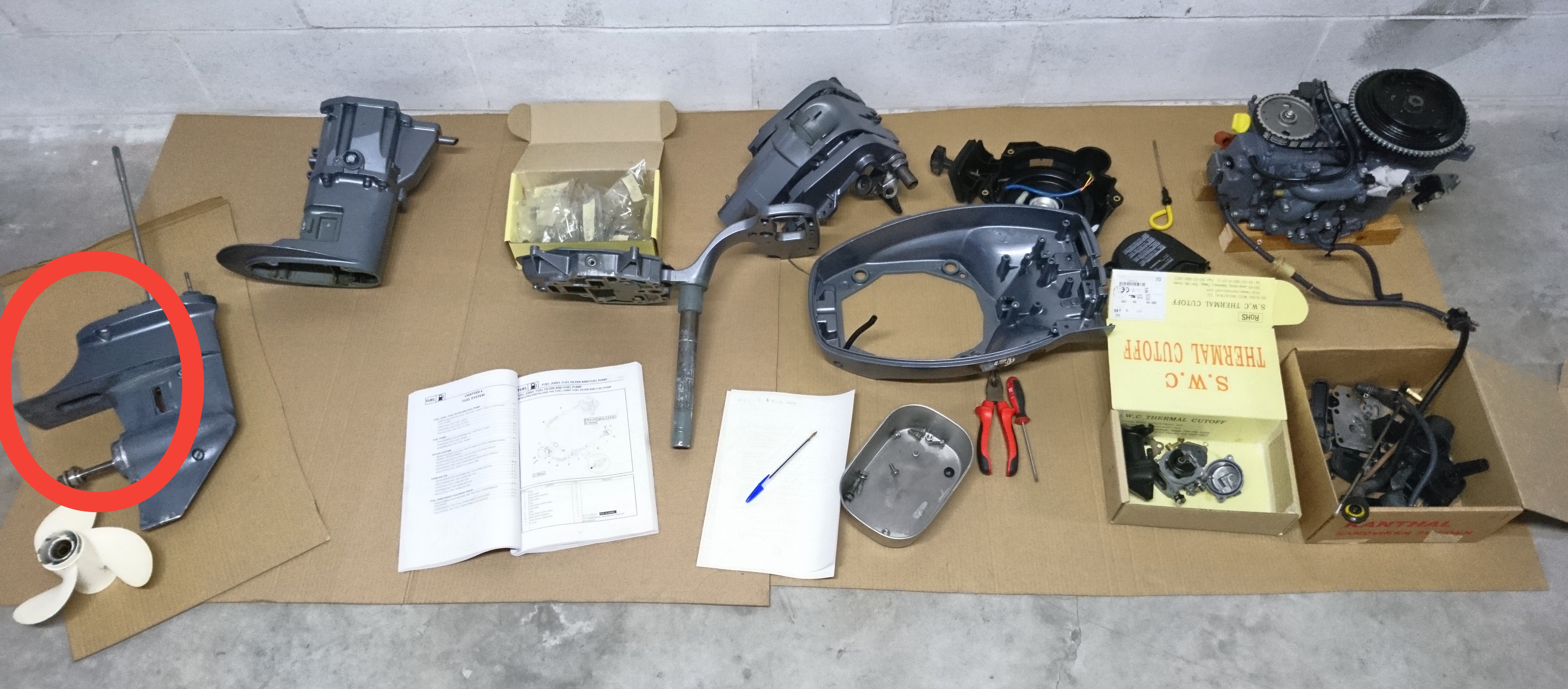

Quelle due che si vedono in foto secondo me sono di alluminio.

ho lo stesso motore, dove sono gli zinchi sul gambo?
 Oggetto del messaggio: Re: Non toccare quel motore...YAMAHA F8CMH
MessaggioInviato: 02/04/2020, 12:06
Messaggi: 361
Località: Brescia
Ce n'è uno solo, nella parte inferiore della pinna anticavitazione
IMG_20200329_123040_DRO-01.jpeg [ 4.57 MiB | Osservato 8441 volte ]
MessaggioInviato: 03/04/2020, 11:37
Messaggi: 94
grazie Harley questa foto in generale è oro puro.
