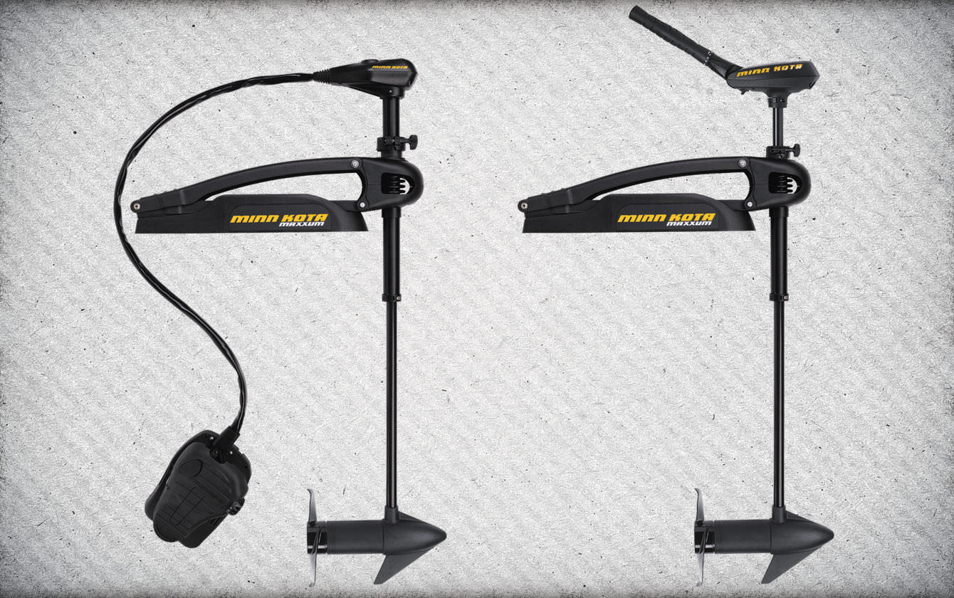

Però, se mi permetti, a me verrebbe da pensare ad un'altra soluzione, decisamente meno invasiva, funzionale ed economica: io metterei semplicemente un motorino elettrico "di traverso" tipo "elica di manovra".
Prima di tutto puoi trovarne un da qualcuno in prestito e fare delle prove senza modificare e spendere nulla. Io prendere un modello di quelli che si monta a prua dei gommoni, non hanno grande potenza, ma che ti frega? Ci devi solo ormeggiare. Anche il consumo sarà irrisorio, lo utilizzerai solo per pochissimo tempo e funziona a 12V.
motore elettrico.jpg [ 250.25 KiB | Osservato 2648 volte ]
Come vedi in quello a SX c'è anche il comando a distanza (quello è a pedale, ma c'è anche manuale... in fondo è sempre un interruttore), con quello puoi stare a discrezione da un lato o l'altro della "piazza d'armi" e dirigere tutto...
Ho detto strafalcioni?

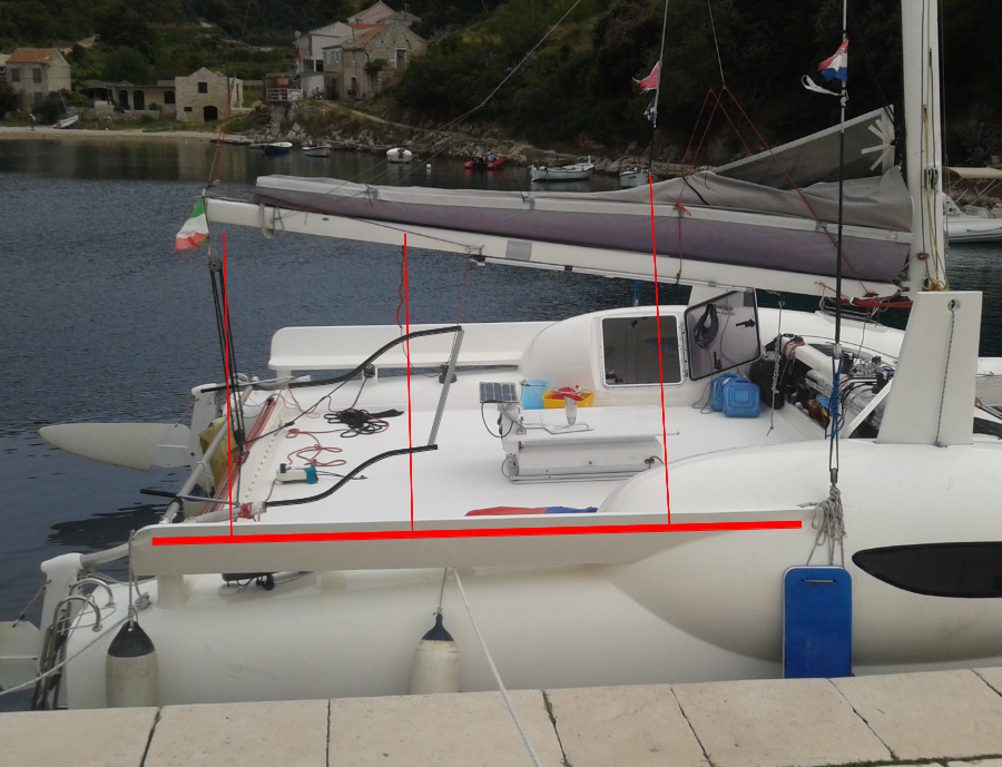

Ma si, quella dell'elettrico era una opzione, ma a quel punto monterei, come avevo pensato in un primo tempo, un motore 4 tempi da 2,5-3 HP, valido sia come elica di manovra che come motore di riserva, eventualmente da passare sul tender alla bisogna.
Però non mi piace come soluzione, oltre ai costi.
Comunque devo poter manovrare la leva del gas stando in piedi, perché altrimenti perdo la visibilità verso prora (la traversa centrale è abbastanza alta). Poi c'è comunque il discorso "batteria di avviamento" da alloggiare nei paraggi del motore principale, e naturalmente il discorso "strumenti" da posizionare più o meno come lo scorso anno, e qui per chiarire riallego la foto...(gli strumenti sono nel vano sotto il pannellino, rivolti verso poppa, la prolunga (una sola, nella idea attuale) è schematizzata nella foto)

Bhè, non è la stessa cosa, il 4T come fai a fargli fare "avanti-indietro", per di più su quelli da 2,3Hp e simili non c'è la retromarcia e dovresti ogni volta ruotarlo. Con l'elettrico invece potresti fare tutto con una mano da ogni parte del pozzetto...
