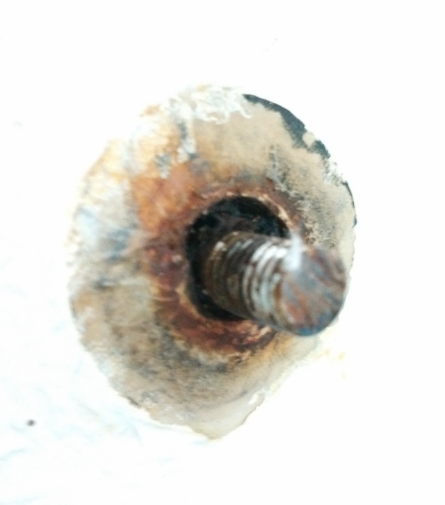

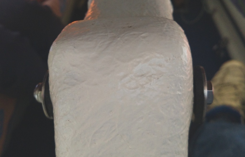

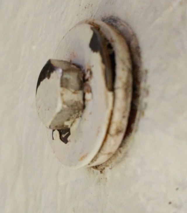

Perno deriva cambiato, è stato abbastanza semplice.
E' bastato battere con il nuovo bullone inox (confermo chiave da 13, bullone da 8, lunghezza 105mm) su quello vecchio, che si è sfilato in un attimo.
Sono ragionevolmente sicuro che intorno al vecchio bullone, ma dentro la scassa di deriva, ci sia un gommino oppure un silentblock. Potevo vederne una parte mentre il vecchio bullone si sfilava. Probabilmente sfilando totalmente la deriva dalla scassa avrei potuto provare a sostituirlo, nel tentativo di limitare leggermente il gioco laterale della deriva, ma non me la sono sentita.
Battendo sul vecchio bullone, quello nuovo è entrato facilmente, ma al momento di uscire dal foro opposto, era più basso di mezzo centimetro e non poteva uscire. E' stato sufficiente alzare di mezzo centimetro la parte anteriore della deriva con un crick da sotto per infilare del tutto il perno.
