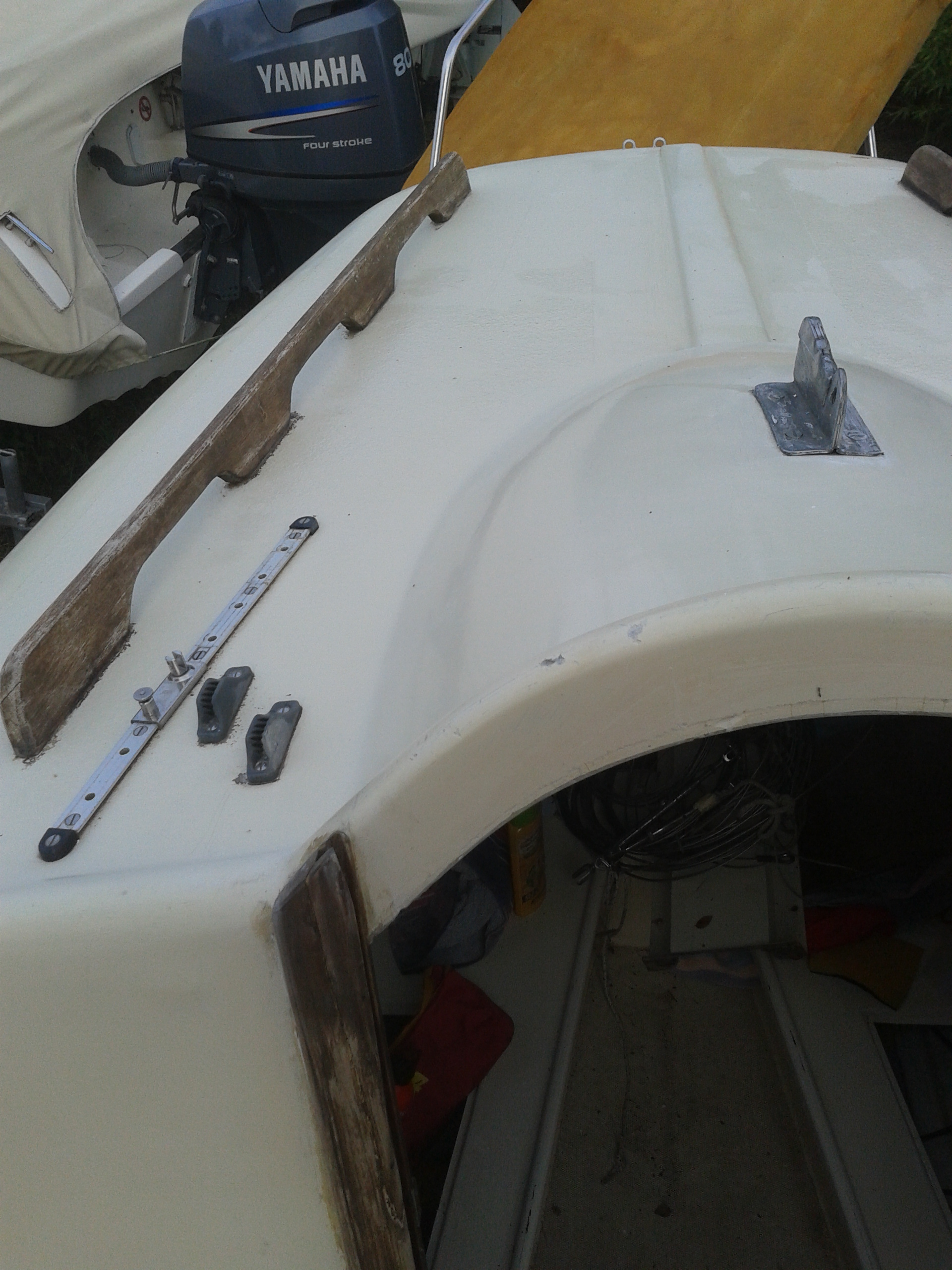

domani piazzo delle foto dell'attrezzo misterioso... presumo che si tratta di un avvolgitore. In coperta ci sono due rinvii per delle cimette e credo che una srotoli e l'altra avvolga... se non sbaglio con l'immagazzinatore srotoli con la scotta e avvolgi il fiocco tirando la cimetta....
Ps. non chiedetemi a cosa serve quel carrello, non ho proprio idea... e si trova li solo soletto nella coperta....
171.jpg [ 1.21 MiB | Osservato 4289 volte ]
