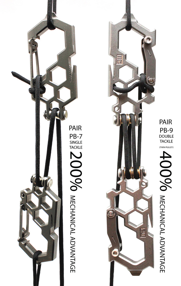

come si dirà bigotte in inglese
Indicativamente: wooden block tackle Ma vedrò di trovarlo più esatto....
Nel frattempo, per quel poco che c'ho capito, queste dovrebbero essere le bigotte del 21° secolo....
parabiner.jpg [ 182.38 KiB | Osservato 3706 volte ]

 Oggetto del messaggio: Re: sartie e bigotte
MessaggioInviato: 05/03/2015, 0:06
però...queste bigotte è davvero dura farsele! :D :D :D
grazie mille. certo che però sono ben brutte
