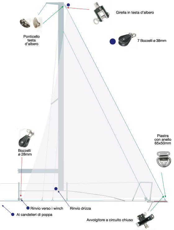

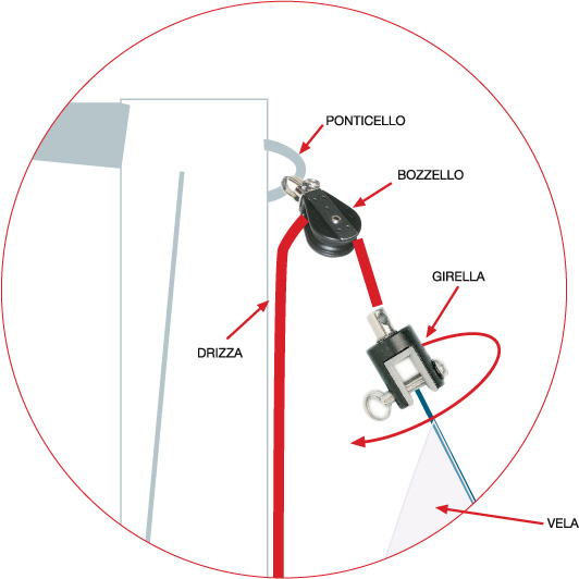

L'insieme viene issato da una sola drizza, non puoi averne due (una per lo strallo e una per la vela) altrimenti dovresti avere la girella con cuscinetto da avvolgifiocco in alto per far girare la drizza.
Quindi quando la vela è avvolta sullo strallo per ammainarla laschi la drizza e ammaini tutto l'insieme. In teoria volendo potresti avere un'altra vela da issare sullo strallo già presente con la stessa drizza.
Per lo strallo ho usato una cima in dyneema da 6 mm per la drizza un poliestere prestirato da 8mm (per la tenuta in mano e sul winch il 6 era troppo piccolo). Gli stroppo di paranco della vela sono in normale nylon da 6 mm non richiedendo particolari carichi.
Già pubblicato, riporto lo schema di montaggio delle attrezzature, come vedi in testa c'è una sola drizza che issa strallo e vela.
