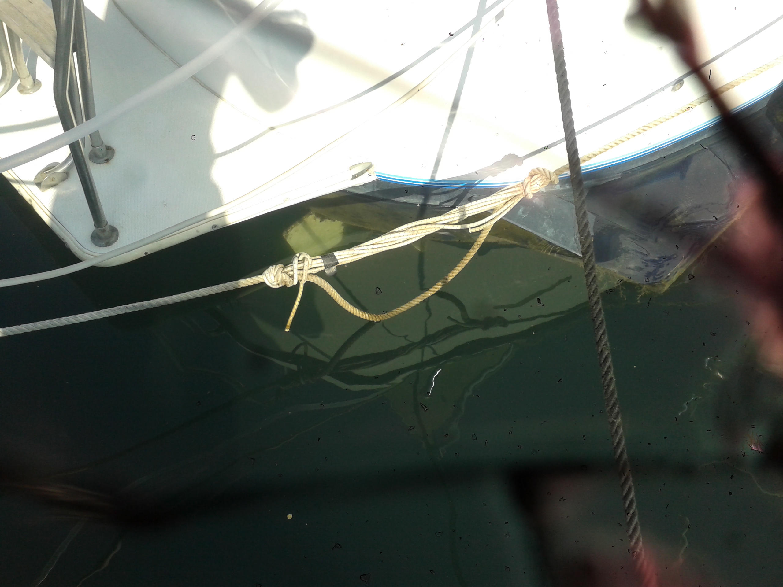

Io ho scoperto a Milazzo Dove la mia barca è stata per 3 anni ormeggiata che tutte le barche avevano gli ammortizzatori realizzati con la corda elastica di vari spessori e numero di spire in relazione alla stazza della barca. Me li sono fatti fare dagli ormeggiatori del marina e non ho più avuto problemi.In precedenza quando avevo quelli a molla mi si era strappata una bitta. Il marina era esposto al passaggio continuo degli aliscafi, dei traghetti e delle onde, aveva un frangiflutti galleggiante.
Se interessa posso postare delle foto ed un video che spiega come si relizzano. Saluti a tutti

ecco la foto dell'ormeggio elastico da me realizzato con corda elastica da 8 mm x 4 spire.
il filmato espilcativo della realizzazione non sono riuscito a postarlo perchè il formato mp4 non e permesso.
se mi indicate il frormato video permesso sul forum posso inserirlo.
saluti
