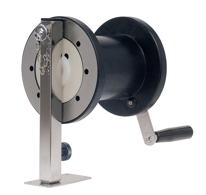

Dunque, ho fatto un po' di ricerca.
Un salpancora elettrico 12 V ha una potenza di almeno 1000 Watt, cioè diciamo 100 A. Lo spunto, dicono, può essere anche 4 volte la corrente normale.
Ne viene fuori la necessità di un alternatore azionato dal motore, tassativamente acceso quando si salpa, e non al minimo, ed inoltre di una batteria almeno 120 Ah collegata al salpa con cavi corti e grossi, ma grossi sul serio (parlano di D=9 mm di rame).
Tutto ciò mi spaventa.
Sicuramente è una cosa che intendo discutere con il progettista del Wayra, e comunque dovrei realizzare insieme al cambio del motore e comunque con un elettricista bravo e serio.
La sola alternativa che ho trovato è il rullo manuale, che però non mi risolve del tutto il problema.
Forse allora è meglio un verricello da carrello, che ha anche il freno, ma necessariamente con un braccio di leva potenziato ed allungato, cioè più ingombrante.
argano-di-sollevamento-pike-n-bass-per-ancora-peso-z-149-14973.jpg [ 47.83 KiB | Osservato 3077 volte ]

Quella rocchetto con la maniglia, il sostegno, proprio non mi convincono.........sono andato in cerca di immagini del Wayra, e ho visto i due winc grandi sui due scafi, abbastanza vicini ai timoni. Scusa l'insistenza, ma non è proprio possibile attrezzare una linea per il recupero dell' ancora servendosi di loro? È vero, bisognerebbe salire sulla barca per avere un'idea vera, ma quella foto allegata che hai mandato rende ancora più perplessi, e l'idea di un verricello da carrelli e relativo sostegno fa tanto da film di quel catamarano a vela da guerra.........

Quel tamburo poi l'ho messo lì solo per dare un'idea, è chiaro che non è abbastanza robusto, e nemmeno pratico.

Per quanto riguarda il verricello manuale, che eliminerebbe tutto l'apparato elettrico, scartando quello
postato da Jo che non ha nè base, nè barbotin, ho visto il tipo "giglio" della Italwinch commercializzato da Osculati (ma ce ne sono anche di altre marche, p.e. Lofrans).
