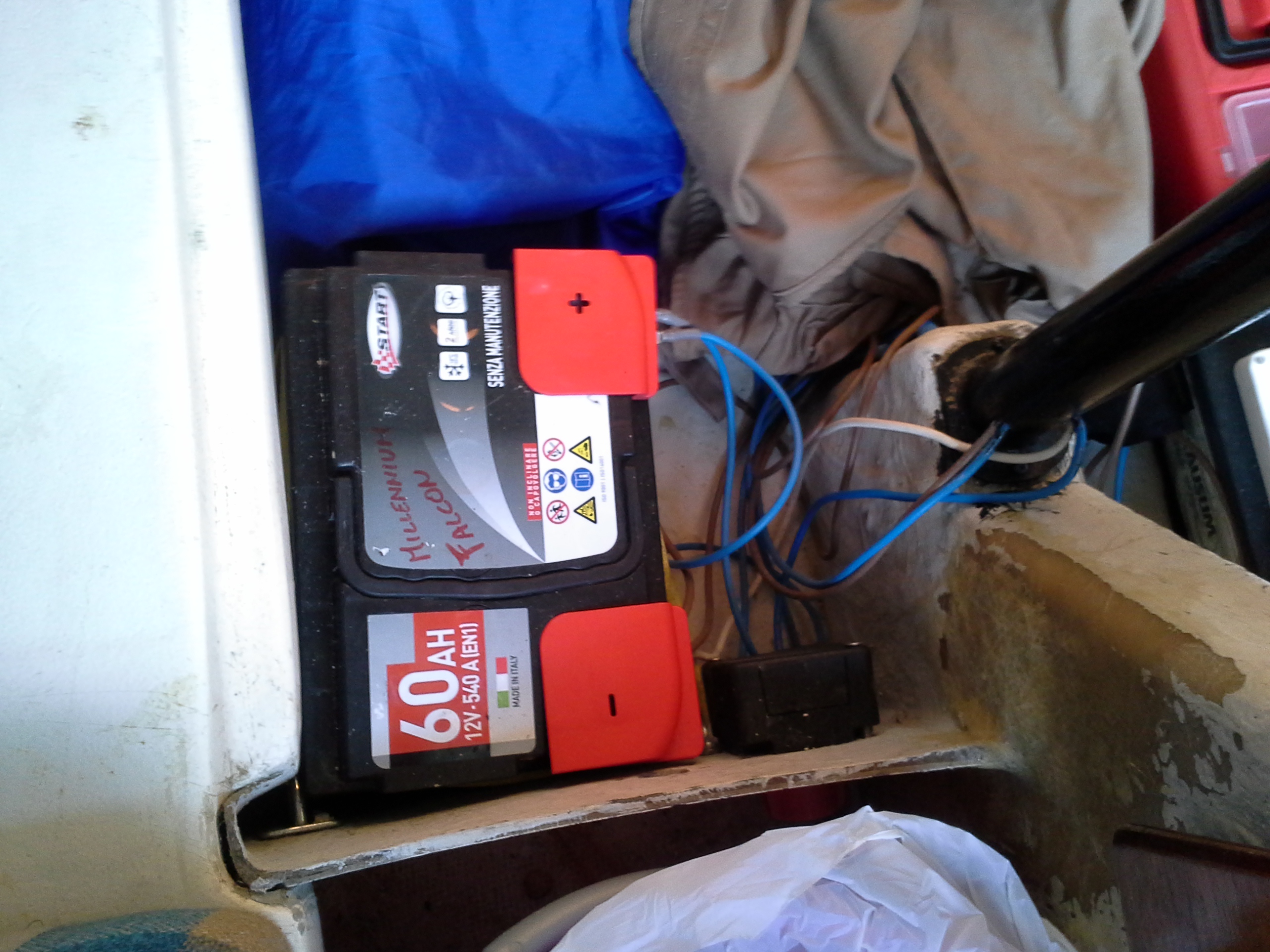

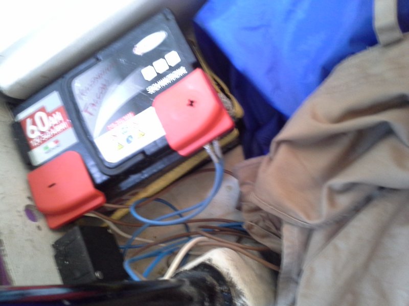

@Nexus: hai voglia di farmi vedere come l'hai fissata? (se l'hai fissata)
 Oggetto del messaggio: Re: Gruppo di continuità (UPS)
MessaggioInviato: 24/04/2014, 21:35
Ho controllato e non ho foto :(
Comunque la metti ai lati del "palo" e la fissi con una cimetta (o un nastro di quelli da portabagagli) alla paratia che divide il gavone di prua dal quadrato (?), insomma dove si mettono i piedi quando sei al tavolo. Quello è l'unico pannello che puoi forare e/o fissarci un golfarino per legarci la cima od il nastro.
Appena posso ti faccio delle foto.
MessaggioInviato: 25/04/2014, 22:37
Ecco! Ho fatto tutto in fretta e non ho controllato... sono venute uno schifo :?
Sorry! :(
batteria1.jpg [ 1.25 MiB | Osservato 3573 volte ]

Grazie Nexus, speravo però di trovare lo spunto per ancorarla nel migliore dei modi. Nelle foto vedo bene la batteria, che però sapevo già come era fatta ;) , ma vedo molto poco riguardo al sistema di ancoraggio...
