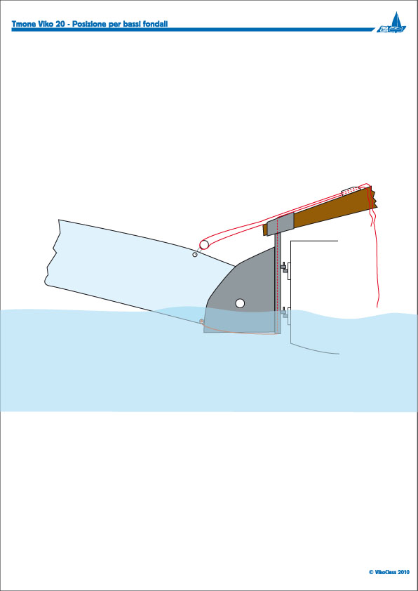

Le soluzioni sono da cercare in qualche difetto del sistema:
- Il cimino fa il giro indicato nel mio schema?
- Le guance della pala hanno una parte in rilievo proprio per ridurre l'attrito, la tua le ha?
Soluzione economica:
- acquisto e taglio a disco (ø 15 cm almeno) di 2 taglieri in teflon e applicazione degli stessi fra la pala e le guance in metallo.
Soluzione poco economica:
- acquisto di una pala del timone di una barca seria :lol:
SI
SI
A tal proposito avevo pensato di realizzare una pala a baionetta, in modo da poterla utilizzare anche in bassi fondali per avere un minimo di direzionalità, ma il dubbio è che in tal modo, la parte che entra sotto la poppa della barca non potrebbe più esserci, di conseguenza, la barca avrebbe dei problemi di equilibrio, come quando avevo il timone montato al contrario :roll:
Che ne pensate?

NON ripeto NON tenere la pala parzialmente alzata!
Senza compensazione, che hai solo quando è in posizione abbassata e completamente cazzata, la pala ha sforzi enormi e rischi realmente di spanare le guance di metallo della barra (cosa che mi è successa) se non di spezzare la pala.
È stata la mia più grande paura in laguna, per ovviare in parte navigavo con il timone alzato immergendo solo poca pala praticamente solo le guance in metallo. Così avevo veramente poca portanza, ma almeno non sentivo la barra durissima.
