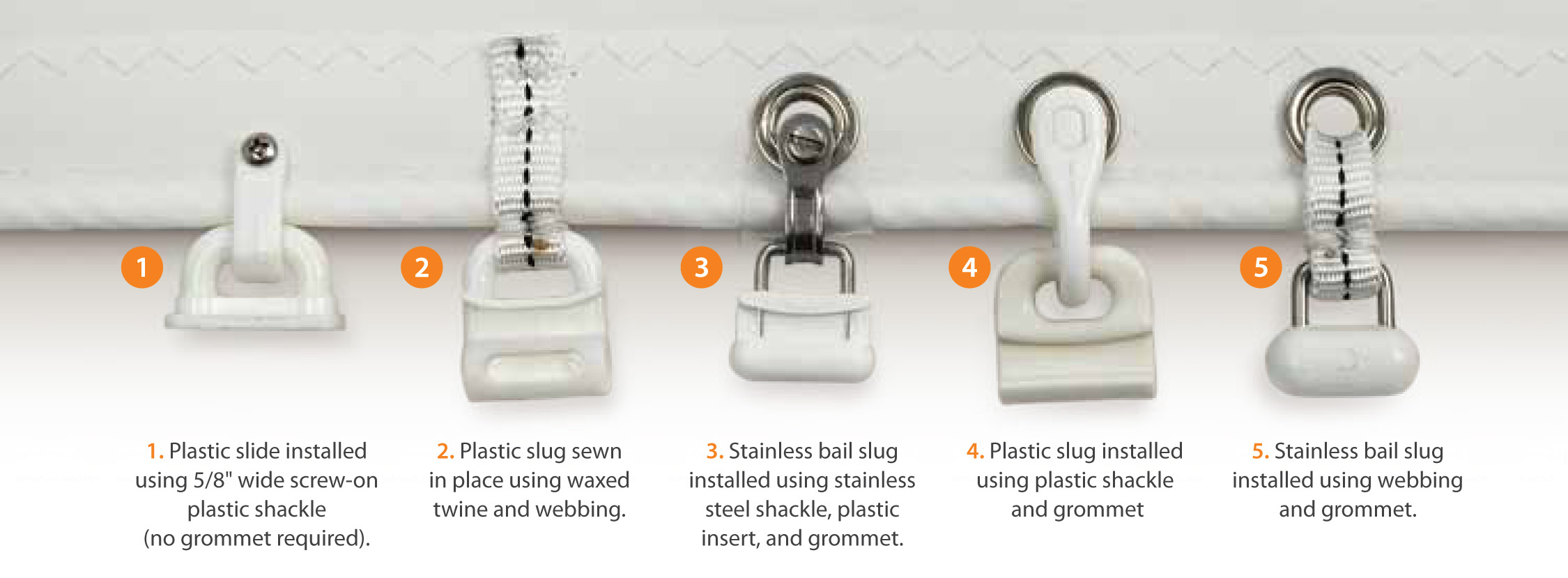

Aggiudicato a CURSORI!!! Lo traduciamo in "sliders" per gli anglofoni e non ne parliamo più.... ;)
slugs-slides-and-shackles-1.jpg [ 242.53 KiB | Osservato 4532 volte ]

Bene guardando il video e l'immagine postata da sul Viko avevo il n. 4, secondo voi è un'operazione che posso fare da solo oppure devo portare la vela in veleria?
Il n. 1 secondo voi è sufficientemente sicuro oppure è un po troppo "leggero" con il rischio di romperlo?

L'1 mi pare assurdo, lavorando la vite spanerà sicuramente il tessuto; o la fettuccia cucita, oppure l'occhiello. Il "nostro" va più che bene, hai più o meno la stessa randa.
Mettere gli occhielli se si usa l'apposito punzone è facilissimo. Cerca nella tua zona uno stampatore di striscioni in PVC ce l'ha di sicuro; ovvio usa occhielli inox o in ottone.

Io nella prossima randa che commissionerò a UllmanSails di Trieste (visto che di micro ne ha già fatte diverse e con una certa esperienza) richiederò il N° 4, perchè mi ispira di più.
Spiego:
-se si rompe il grillo in teflon (caso raro), costa una sciocchezza.
-Non trovi macchie di ossido (a patto che l'anello sia di qualità)
-Il cursore è tra i più lunghi tra quelli proposti nella foto, per cui è più difficile che tenda ad impuntarsi nella canalina.

Numero 4 quello del Viko, barca seria :lol:

Anke io ho messo il 4
E' un lavoro semplice da 1 a 10 dove 1 é lo fa anke il bradipo dell' era glaciale e10 lo puo fare solo Macgiver
direi ke e' un 2 :-)
