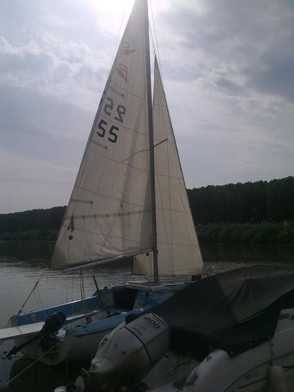

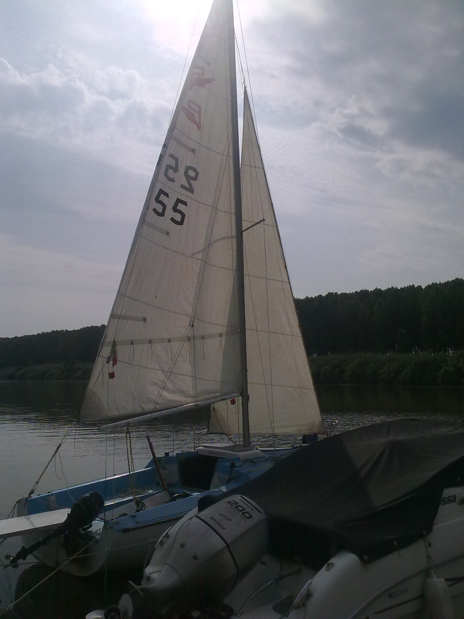

Allora: ho trovato su "subito.it" due vele PRATICAMENTE PERFETTE ad un prezzo ridicolo, ma fino a che non le avrò a casa non ci credo, dovrebbero arrivarmi il 18.
Il fiocco è praticamente un genoa ed ha la base di 250cm, quindi dovrò per forza montare i binari come previsto. A conti fatti seguirò (di nuovo ;) ) i consigli di "Mastro Guru" e monterò le torrette da lui indicate nella stessa posizione in cui le ha messe lui.
Avrò qualche problema con la randa, perchè ha una base di 260cm e la balumina è abbastanza "gobbosa" (si dice allunata?), quindi mi ci vorrà un nuovo boma (ma lo avevo previsto da sempre) e la "gobba" uscirà dal paterazzo e ci sfregherà ad ogni virata, però mi hanno detto che non è un problema.... siete d'accordo?

...allunata?)...
Questa la soluzione.
Quando hai poco vento il paterazzo serve a poco e lascandolo l'archetto lo alza, all'aumentare prendi la mano, la randa si abbassa e puoi cazzare.

Ganzo! Ma ganzo parecchio :)
Però stavolta direi che (per adesso) mi è andata bene, la randa è semplicemente perfetta! Se l'avessi fatta su misura non sarebbe venuta così ;)
Adesso però mi manca (di nuovo) il boma giusto :( ne avrei già trovato uno superbellissimissimo, di quelli con tutte le carrucole interne per le borose etc etc. Sono andato a vederlo stasera e direi che sarebbe perfetto, l'unica nota dolente è che vuole 300 euri!!! :( :roll:
Adesso vedo.
La cosa che mi lascia un pochino perplesso è la mano di terzaroli, ne ha una sola ed è anche parecchio bassa. Non l'ho ancora misurata, ma ad occhio e croce con la mano presa ha la stessa superficie della mia vecchia :D
Quindi conterei di farne mettere un'altra o forse due.... sto esagerando?
Per quanto riguarda il genoa, come si vede dalla foto (ho potuto fare solo questa contro sole, sorry) non arriva all'albero (non si può avere tutto dalla vita ;) ), la domanda è: avendo un 40 cm con cui giocare, è meglio farlo salire e lasciare lo spazio libero in basso o viceversa?

Una mano alla randa costa circa 100 euro, provala così se ne sentì la necessità quest'inverno la fai fare.
Parte importante della spinta del fiocco viene dalla vicinanza con la tuga, sui meteor la vela è tagliata in modo da strisciarvi.
Un boma a 300 euro, pensa a 4 bozzelli per le borose 2 per tesa base, attacco amantiglio, bang, scotta, trozza ecc. è caro, ma purtroppo neanche tanto

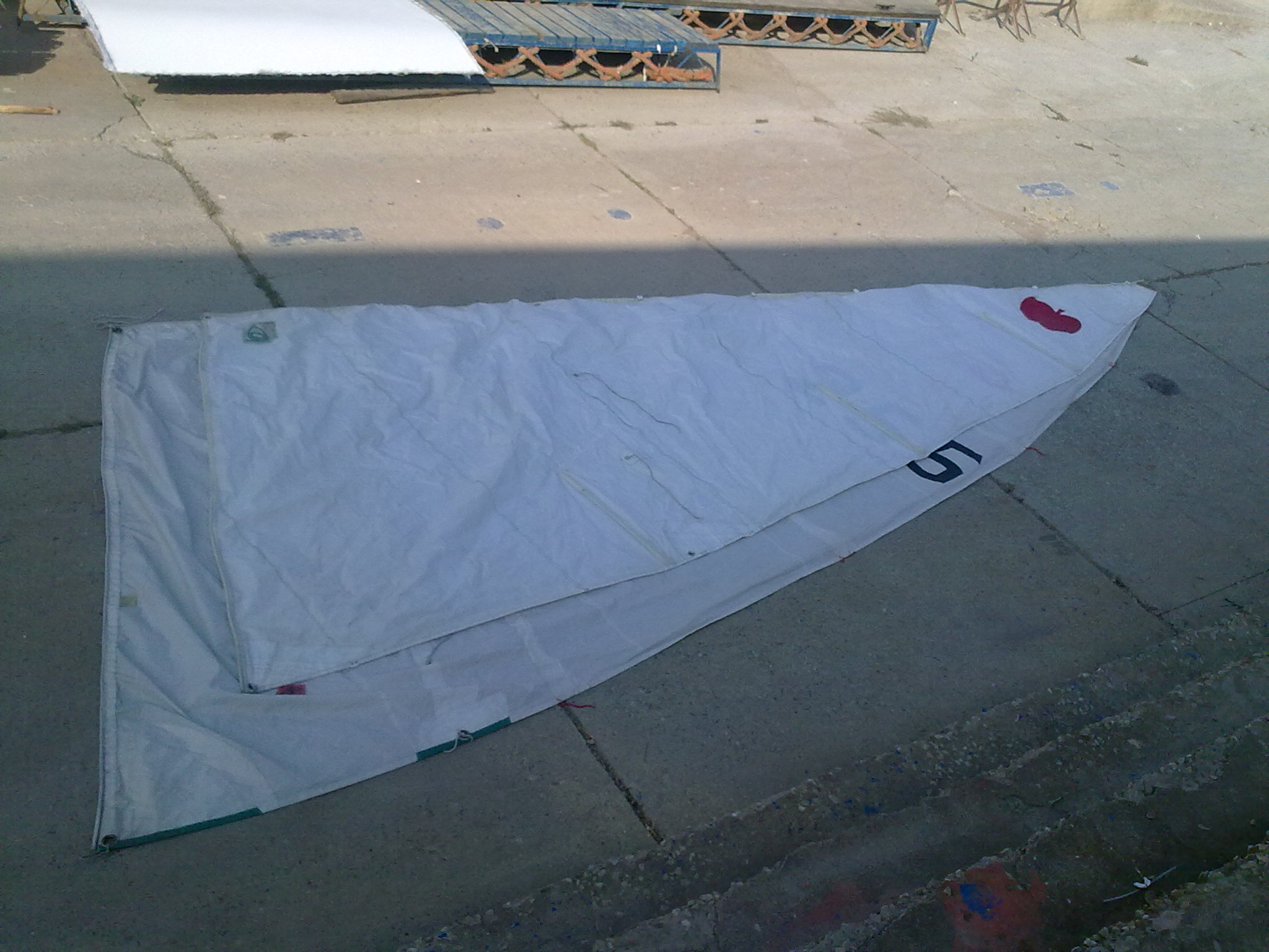

MessaggioInviato: 19/07/2013, 22:22
Allora non mi rimane che frugarmi :(
Ma come faccio a non mettere in linea da subito una simile meraviglia? :)

Avrei fretta, come te!
A proposito, la mano di terzaroli è all'altezza di una 'seconda mano', buona per la sicurezza.
In sostanza, se vuoi risparmiare qualcosina puoi aspettare a far fare la prima mano.
(Io non saprei aspettare, però..)

I terzaroli sono importantissimi per la tua sicurezza innanzitutto! Risparmia su altro ma non su quelli.
Vista la dimensione della nuova randa rispetto alla vecchia potrebbe valere la pena aggiungere 2 mani a quella esistente

Tranquilli, risparmio su tutto ma non sulla sicurezza, la (le) mano (i) di terzaroli ci saranno e non aspetto nemmeno l'inverno. Adesso devo trovare il boma, monto tutto vedo come va e poi vado dal velaio.
Ad occhio e croce direi che ne metterò "solo" un'altra, sotto la seconda stecca dal basso, così la superficie dovrebbe essere più o meno la stessa della vecchia con la mano presa.
Potrei far mettere una seconda mano anche alla vecchia ed usarla d'inverno o quando c'è del bel vento...
Ora vedo e ovviamente accetto consigli....
