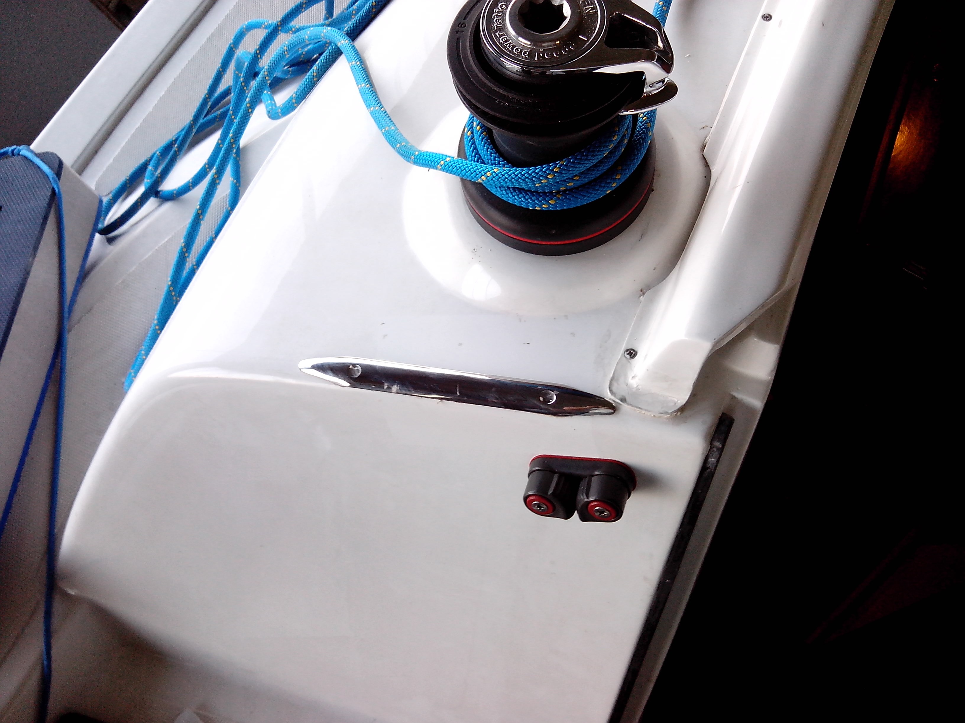

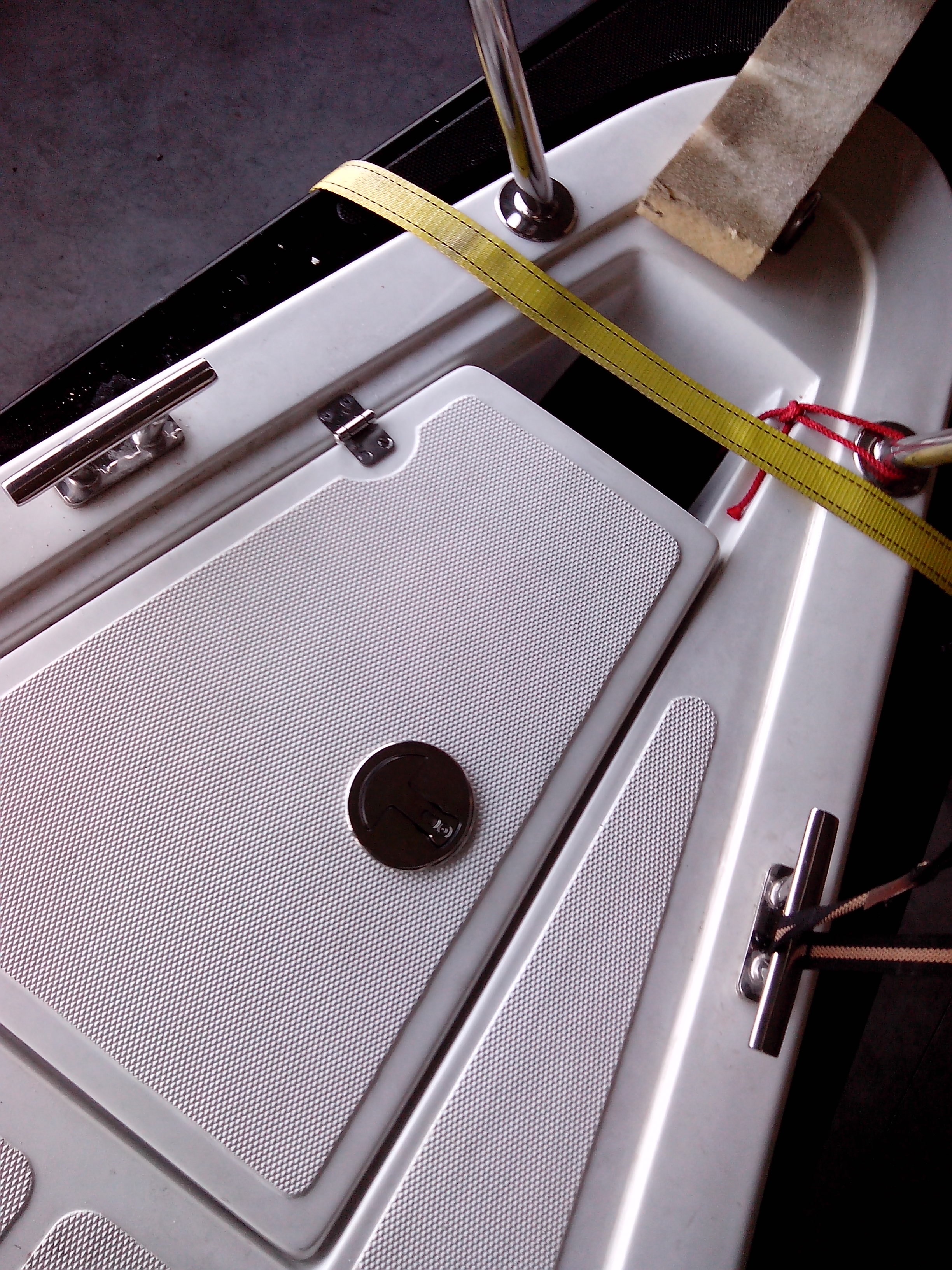

Ecco altri lavori fatti nei giorni passati...
Ps non metto i prezzi per tutti ma chiedete se volete che vimposto i prezzi ivati.

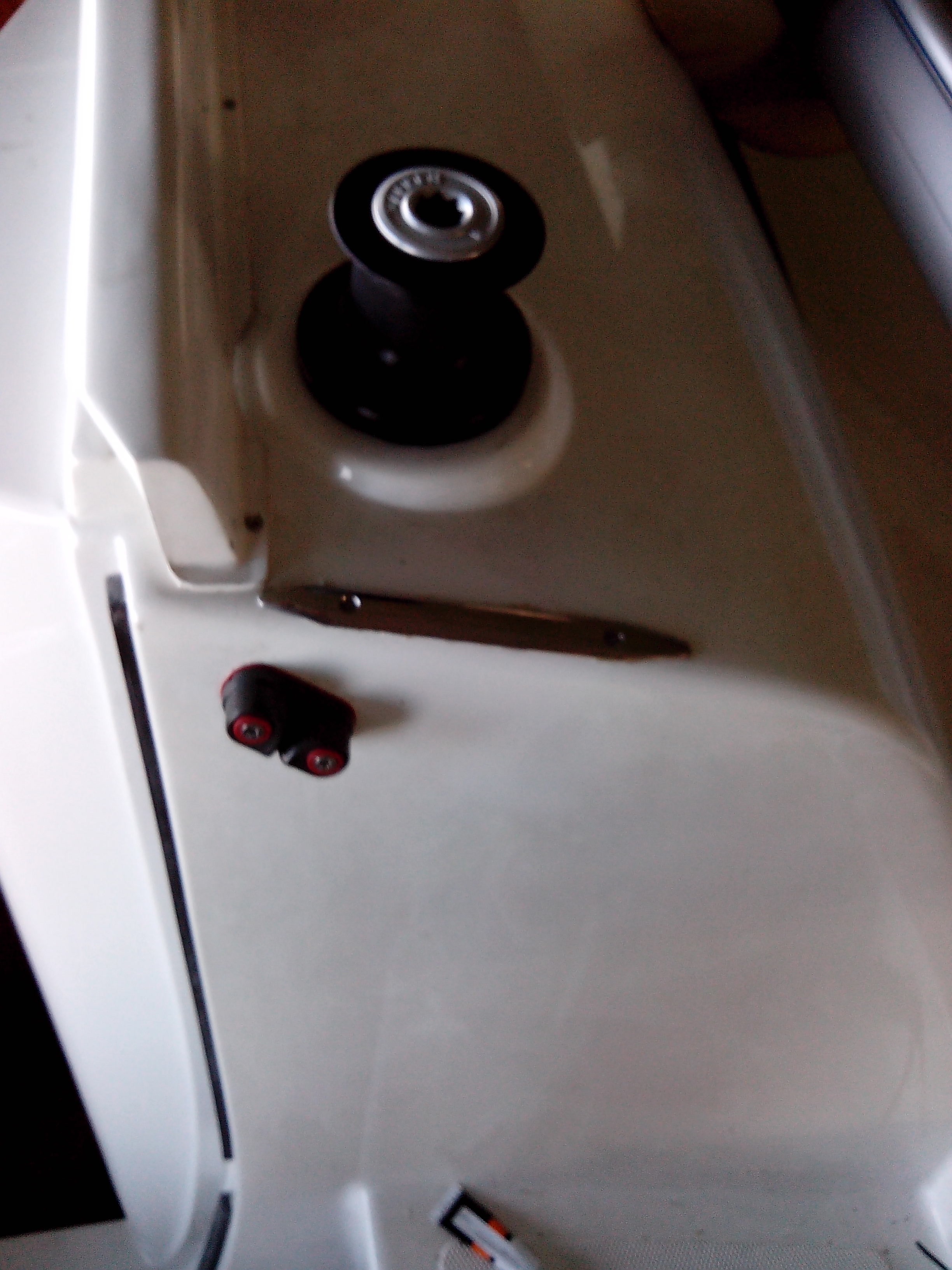

Cominciamo da due salva tuga che consigliati da paddy ho trovaro per pochissimi euri 5 mi pare per tutti e due.. Installati con una semplice maschera con nastro di carta e epossidica fast

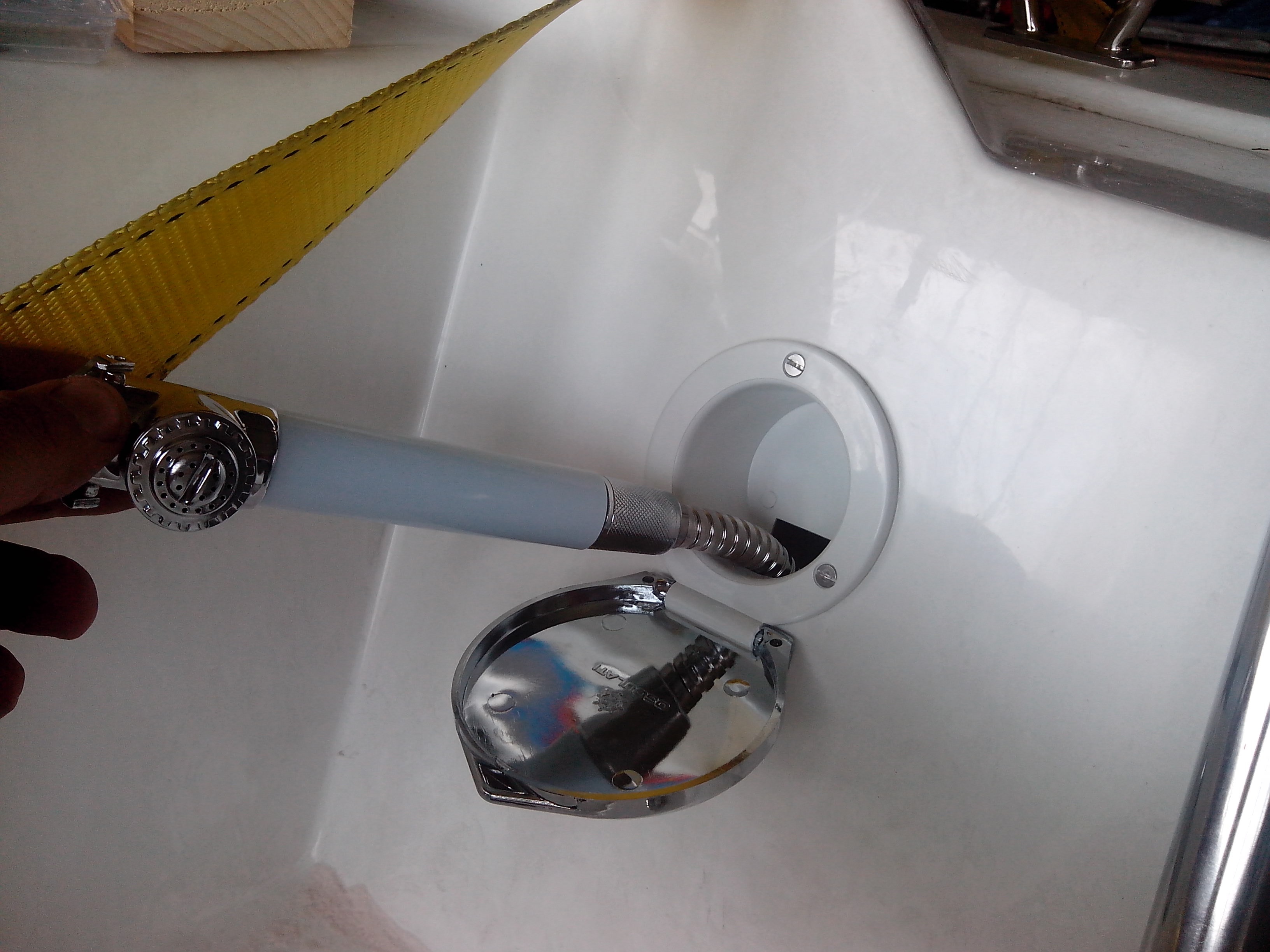

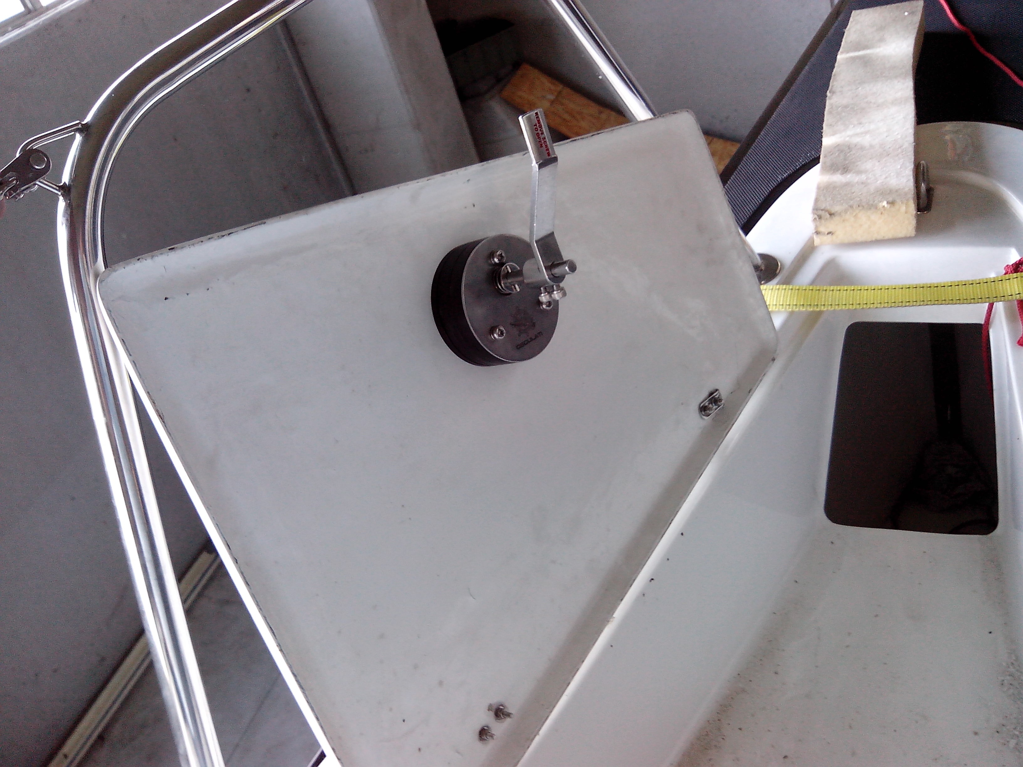

Poi passiamo alla docetta esterna
image.jpg [ 1010.98 KiB | Osservato 2963 volte ]

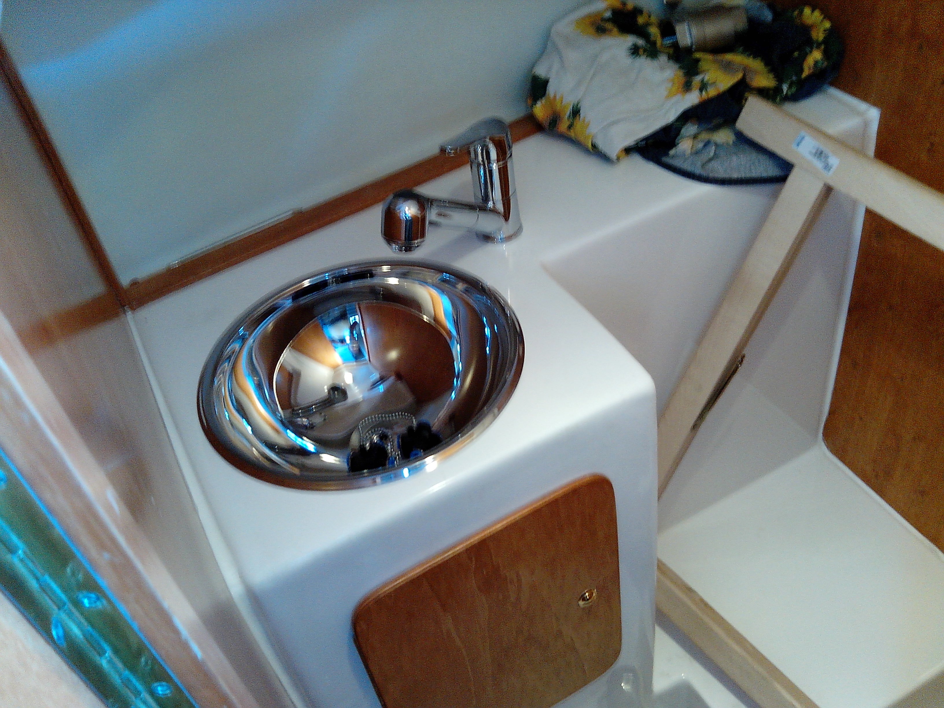

Poi bagnetto.. Manca il wc ma é in arrivo entro lunedì...
Per adesso solo lavabo e rubinetteria

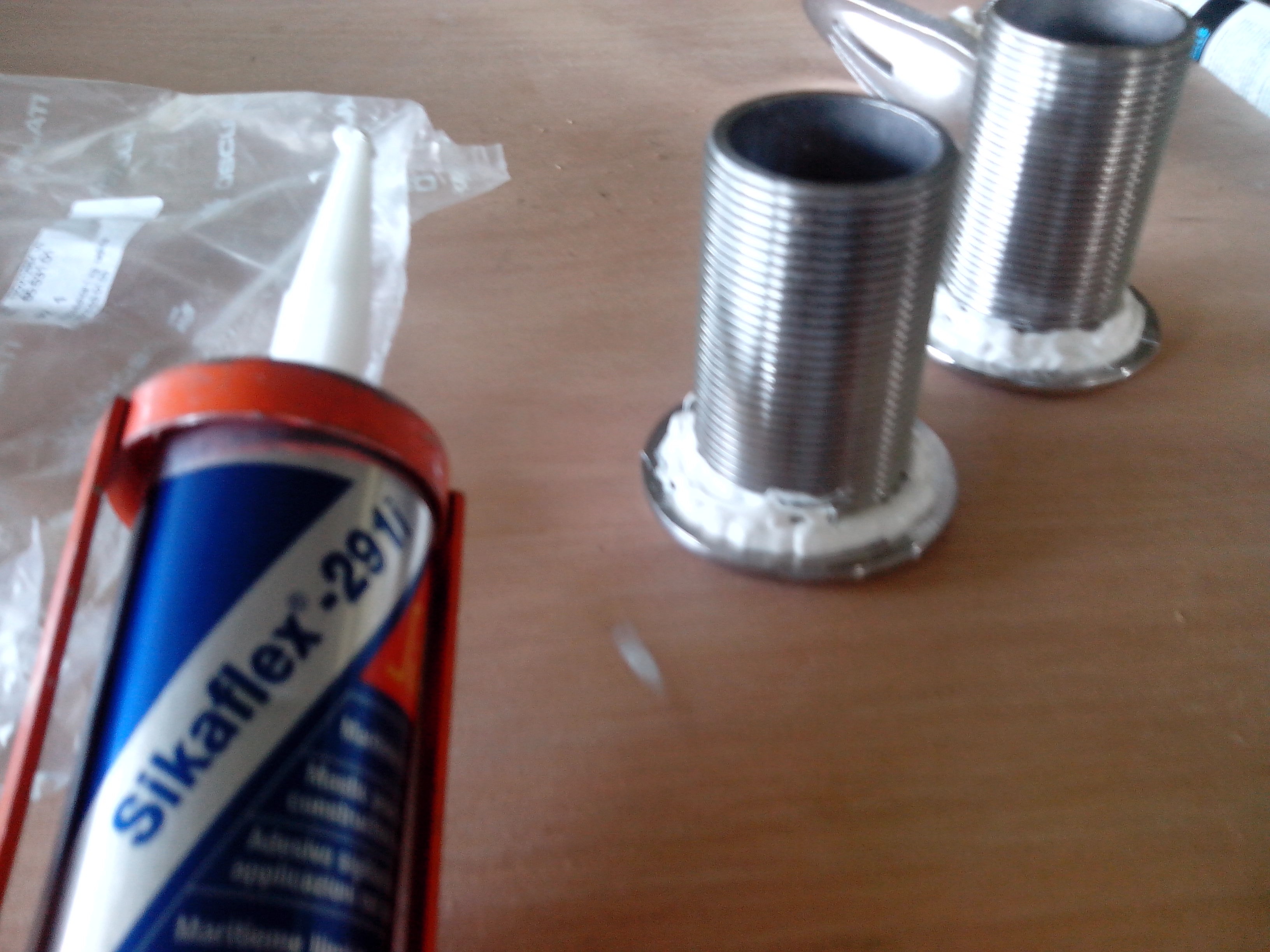

E non poteva mancare il lavoro dell'installazione dei passascafi...(se volete posso mettere passo passo tutte le procedure per tale installazione...magari in un post apposito...ditemi se é il caso...)

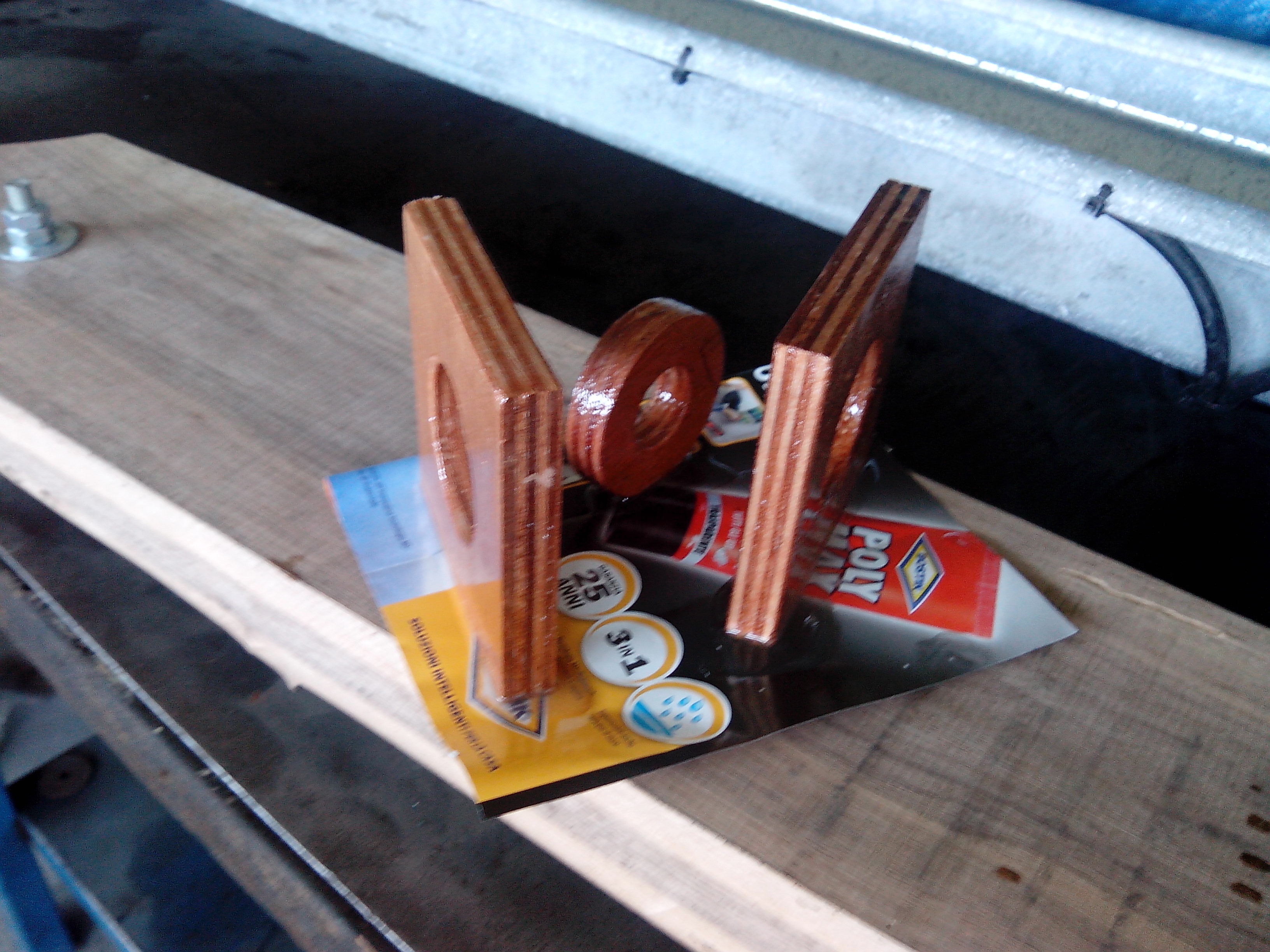

Qui potete vedere i fazzoletti affogati con epoxy ( una mano l'ho data anche ai fori appena aperti sullo scafo)
Commento file: Infazzolettature di rinforzo
image.jpg [ 1.55 MiB | Osservato 2963 volte ]
Il buon sika!!

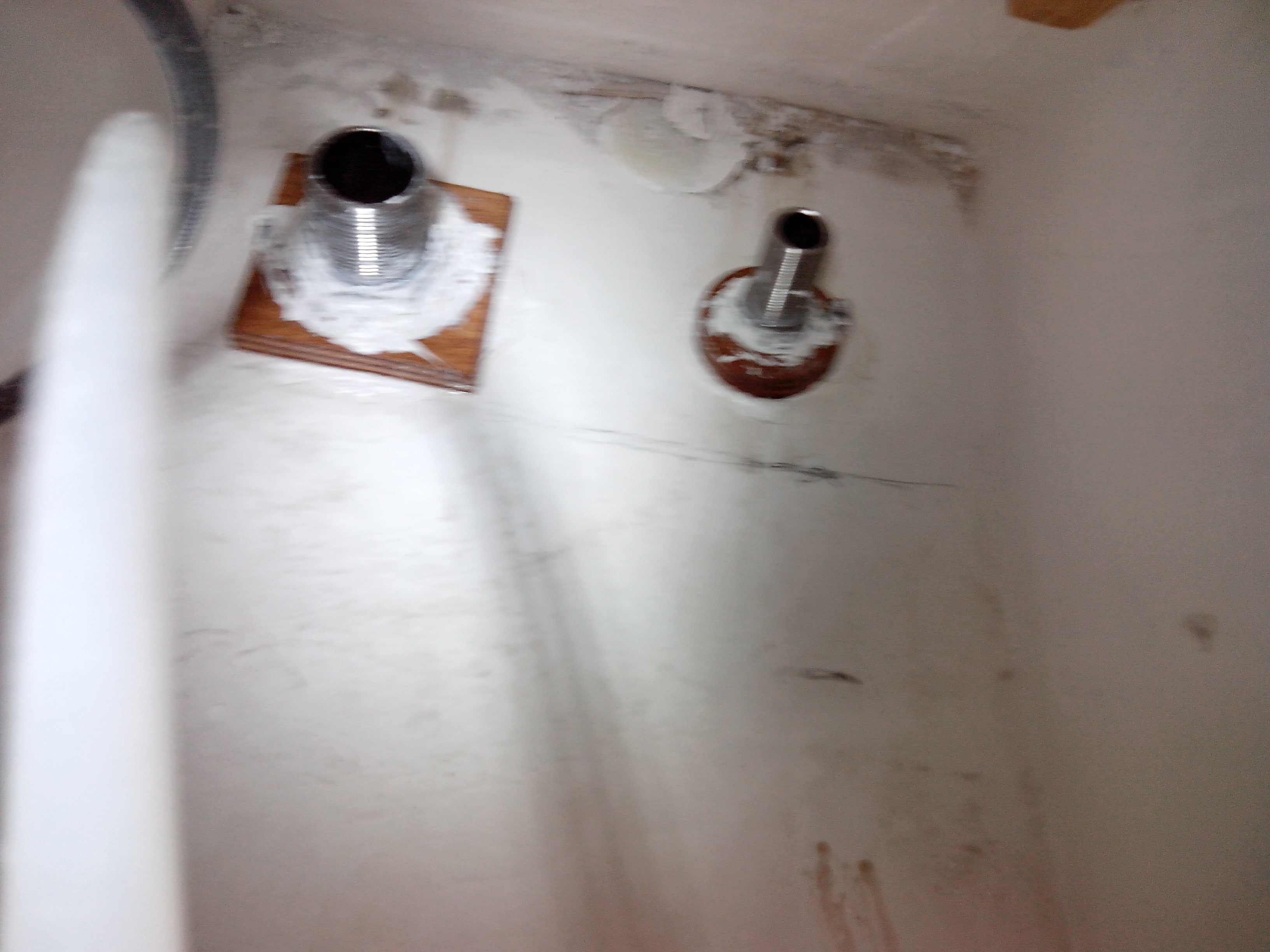

Dall'interno scarico lavabo , carico scarico wc

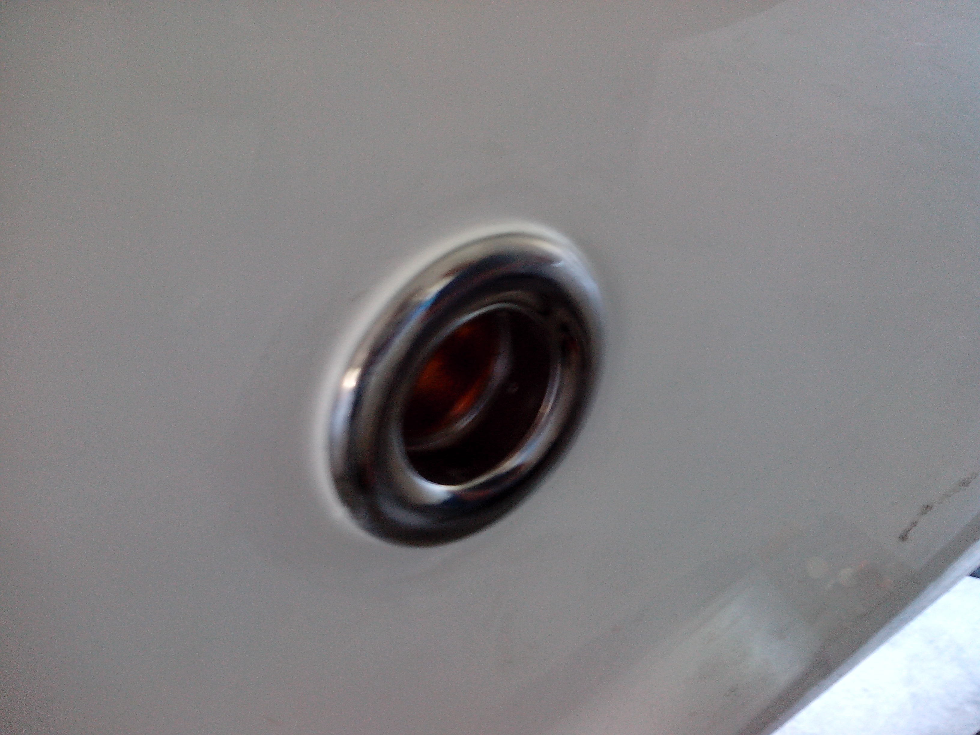

Ed il risultato finale da fuori..

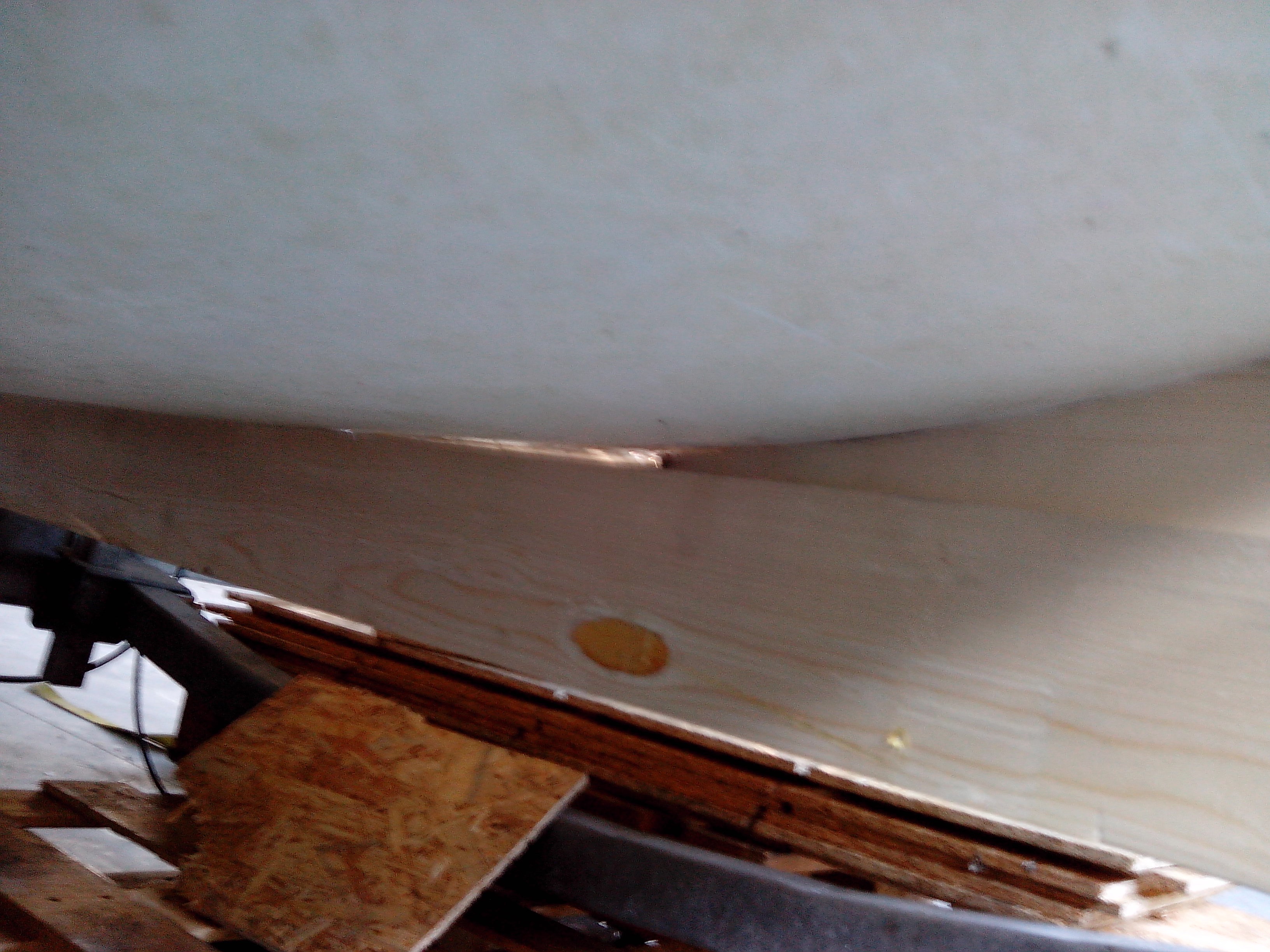

e l'inizio della costruzione degli invasi..per il carrello
