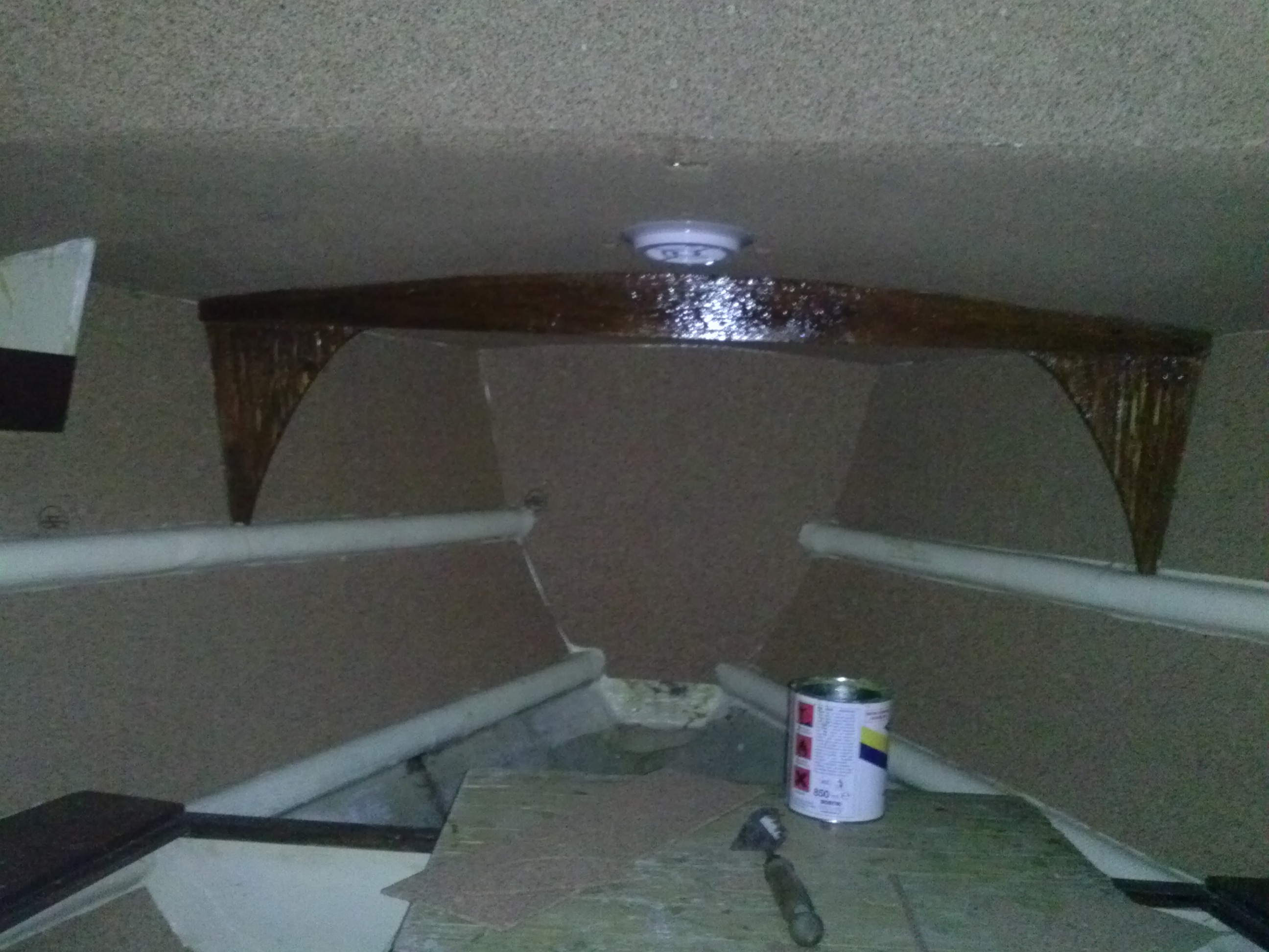

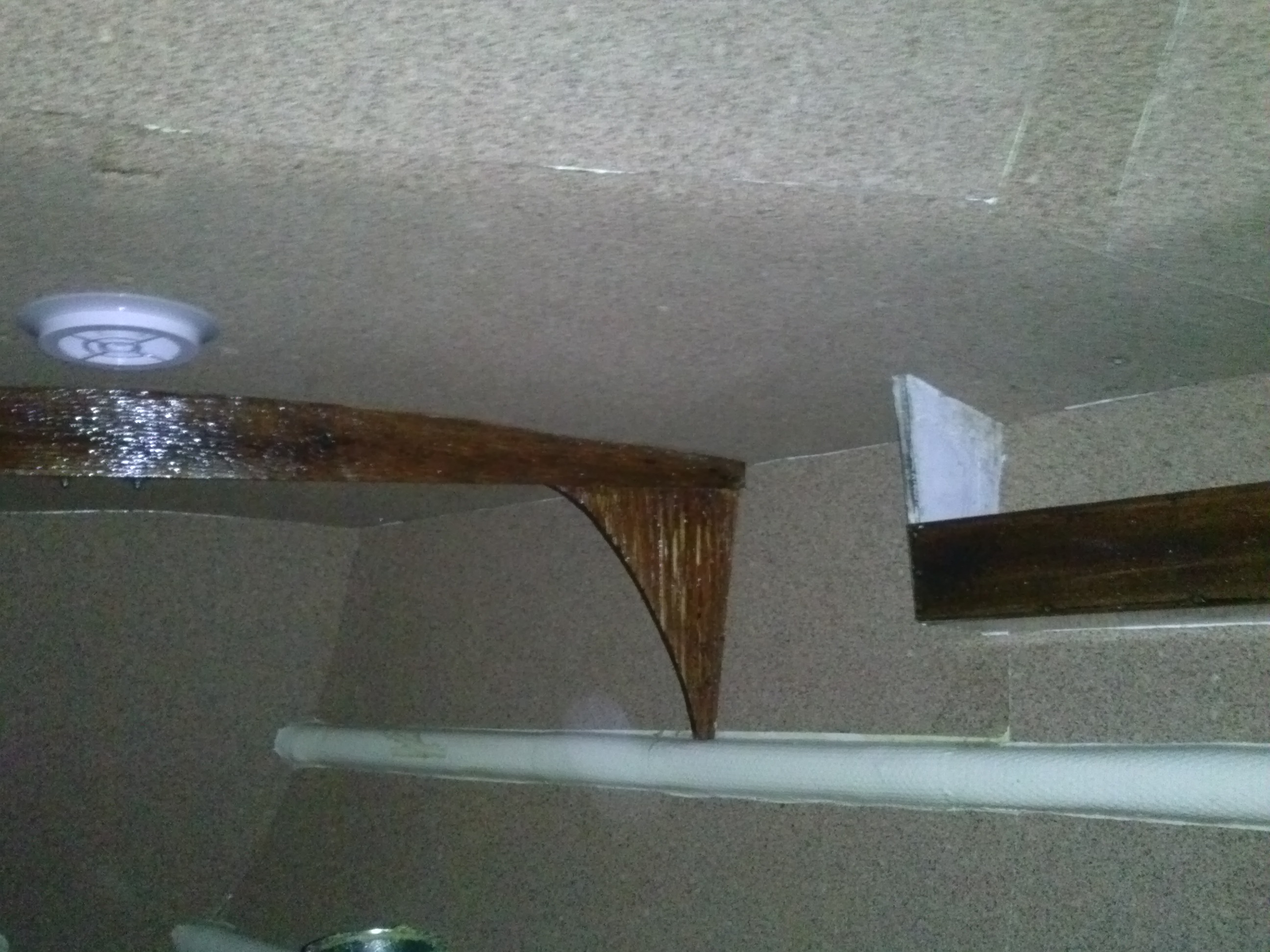

Un piccolo aggiornamento sui lavori, ho montato due solarvent con pannellino solare che estraggono l' aria. Ho sigillato con sikaflex nautico e ho iniziato a posare il sughero: 4 mm da 500kg/mq, incollato con del bostik resistente a temperatura e acqua.
CAM00152.jpg [ 1.04 MiB | Osservato 2943 volte ]
CAM00151.jpg [ 1.1 MiB | Osservato 2943 volte ]

Niente male. Sull'U16 pensiamo di usare il sughero, l'hai pretagliato o prima incollato e poi rifilato?

Il sughero l' ho preso a pannelli da 1mt x 0.50. L'ho pretagliato e poi incollato, una faticaccia devo dire, dove non combacia perfettamente poi dovrò inserire delle striscioline sempre di sughero per rifinire. L' ossatura penso di lasciarla a vista. Penso sia efficace per la coibentazione, trovo già dei giovamenti, ho notato meno condensa, mentre il passauomo é sempre un po umido.
Speriamo che tenga nel tempo,
Unico appunto, mi sta costando piu di colla che di sughero!
