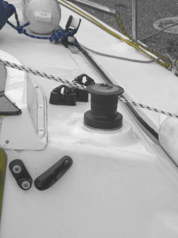

Per tenere in tensione le drizze randa e fiocco, ai lati del tambuccio, erano installate due gallocce in plastica, una per lato. Mi chiedevo se non sarebbe meglio sostituirle con degli stopper oppure ripristinare le vecchie gallocce. C'è qualche accortezza particolare da seguire nell'installazione degli stopper (cioè devono essere associati a qualche altra cosa)?

Per gli stopper attendiamo gli esperti, loro sanno meglio di me, posso solo farti vedere cosa c'è nella mia:

givemefive ha scritto:
Ciao a tutti.
Le gallocce vanno benissimo se non si utilizzano winch, altrimenti una volta cazzata la drizza e bloccata sulla galloccia risulta impossibile liberare il tamburo.
Se hai tappato tutto e devi comunque riforare degli strozzatori a taglio con guida sono sicuramente da preferire alle gallocce
Se hai lo spy molto utile può essere uno stopper ad apertura controllata
Come accortezza prima di forare è verificare molte volte il percorso della drizza issando e ammainando fissando quindi lo strozzatore lungo la linea che la drizza segue naturalmente.
Se hai i Winch metti gli strozzatori in linea a questi almeno 20/30 cm prima verso l'albero
Le gallocce potresti poi metterle comunque sulla parte verticale della tuga, comode comunque per riporre le drizze quando in uso.
