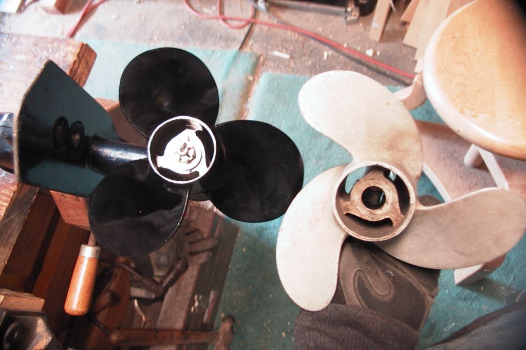

props.jpg [ 87.02 KiB | Osservato 3405 volte ]
The prop on the left is significantly better for non-planing hulls, while the one on the right is for planing hulls. I put the "big-eared" prop on my old 5hp 2-stroke, and the new Nissan/Tohatsu 6hp Sail Pro comes with the big-eared prop from the manufacturer. This prop will push the boat far better than the screw-style prop designed for planing hulls.

quella nera detta "orecchie di elefante"... e' una High Reverse Thrust (alta spinta in retromarcia) 8-3/8" di diametro x 6" di passo (21,3 x 15,3 cm)
quella bianca e' la standard 8 x 8" originale
Le ho entrambe. Uso quella da spinta nel mio FB (5CV-2T), le differenze incontrate sono:
- motore prende piu' giri a parita' di velocita' con l'elica da spinta
- prendendo piu' giri... e' un pelo piu' rumoroso, ma meno cupo come suono
- il regime massimo e' 5000 giri/min con l'elica da spinta mentre con quella originale si ferma a 4400 nel caso ottimo di una sola persona a bordo e scende a 3800 a pieno carico, non sviluppando tutta la potenza..
- la velocita' massima e' passata da 5,5 a 6 nodi con l'elica da spinta
- con l'elica da spinta risente meno di vento/onda/carico
- in retromarcia l'elica da spinta funziona egregiamente, mentre quella precedente era praticamente inesistente...

visto che sei tanto bravo, sapresti dirmi se questi parametri
diameter---8.375"
pitch--------6 (this is what makes prop "flatter")
blades------3
coincidono con l'elica di questo motore?
http://www.mercurymarine.com/engines/ou ... 6/?model=1
 Oggetto del messaggio: Re: Fuoribordo e elica
MessaggioInviato: 20/04/2012, 11:32
diameter---8.375"
blades------3
Non con l'elica che arriva di norma,
quella che arriva normalmente con il motore e' la 8x8" normale, cod. mercury 48-812950002 ( o 48-812950A02) :
Black Max 7.8" x 8"
diameter---7.8" ( qualcuno riporta erroneamente 8 3/4, ma effettivamente l'elica e' da 20cm diam. 7.8" )
pitch--------8"
blades------3
Mentre quella sopra e' il part. 48-812951A1
Black Max 8 3/8" x 6 RH" dove RH sta per Reverse High (thrust)
diameter---8.375"
pitch--------6
blades------3
che arriva con i modelli sailpro.
Pero' richiedendolo all'acquisto solitamente non c'e' aggravio di costo...
Qui trovi una lista delle possibilita':
http://www.schiffszubehoer.eu/WebRoot/S ... iginal.pdf

Mercury / Mariner 4 – 5 & 4 – 5 – 6 4-Stroke
Durchmesser Steigung Material Flügel Propeller Part No. Propellername Preis
8 3/8 9 Al. 3 48-812950A1 Black Max 91,03
8 3/8 8 Al. 3 48-812950002 (5)* Black Max 91,03
8 3/8 7 Al. 3 48-812949002 (4)* Black Max 91,03
8 3/8 6 Al. 3 48-16144 Black Max 91,03
8 3/8 6 Al. 3 48-812951A1 Black Max High Thrust 91,03
quindi per quel motore (5cv) andrebbe meglio quella sottolineata?
