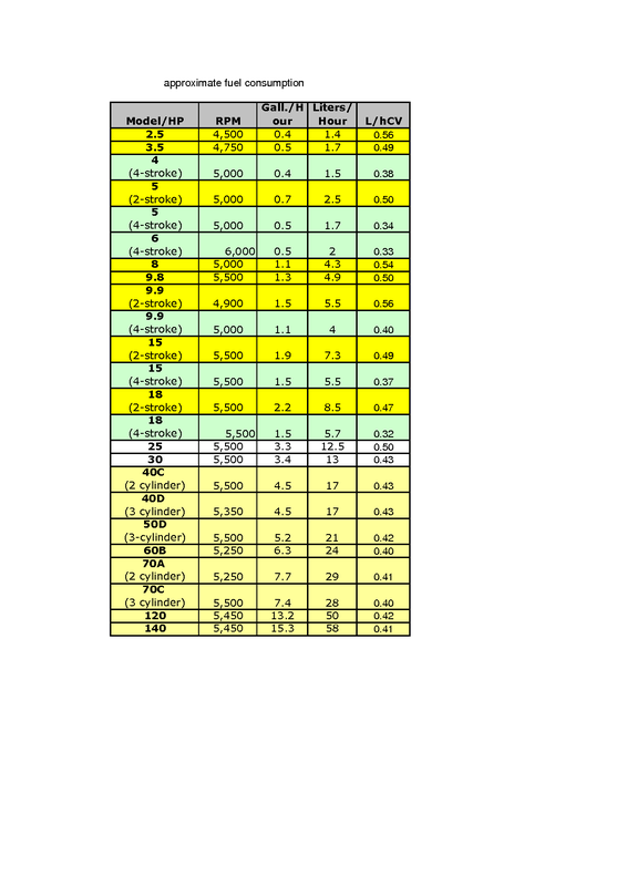

riguardo ai consumi:
http://www.tohatsu-outboards.com/fuel-consumption.htm
ricopio la tabella aggiungendole una colonna, il consumo specifico orario per cavallo di potenza fornito:
Commento file: tabella consumi
consumi.png [ 31.37 KiB | Osservato 7429 volte ]
cosi' si possono paragonare motori di potenza differente. I 4T sono in verde, i 2T in giallo.
Come si vede... i 4T si attestano attorno ai 0,35 L/hCV mentre i 2T si attestano intorno ai 0,5 ... e man mano che aumenta la potenza migliora..
Nel caso specifico... il 9.8CV 2T consuma 0,5 l/hCV mentre il 6CV 4T consuma 0,33.
Supponendo di usare tutti i 6CV... per il 6CV diventa un consumo orario di 2 l/h per il 9,8 (accelerato solo fino a 6CV) 3 l/h .
Siamo 1/3 in piu' a parita' di lavoro fatto....

A me le tabelle dei consumi mi lasciano perplesso, il mio jhonson a metà potenza non supera il mezzo litro ora. Lo yamaha 8hp nello stesso percorso ne consuma 3. Intervengono altri parametri, quali peso della barca (oggettivo) e sensazione dell'acceleratore (soggettivo), ma comunque in generale credo che il divario sia maggiore.
si, l'elica che monti in rapporto alla forma e peso della barca.
L'elica e' di gran lunga il punto debole del sistema propulsivo, specie nelle nostre condizioni..
Quei dati sono riferiti alla potenza fornita all'asse... come si trasforma in spinta propulsiva lo decide l'elica.....
chiaro che se l'elica montata e' inefficiente in quelle condizioni il motore per fare lo stesso lavoro utile deve produrne molto di piu'.. e i consumi di conseguenza.
vedi sopra...
C'è poi un altro fattore da considerare: la marca del motore.
direi proprio di no. Per i motori sotto gli 8CV, a meno di non considerare anche i motori cinesi.. ( hidea, sail ecc..)
