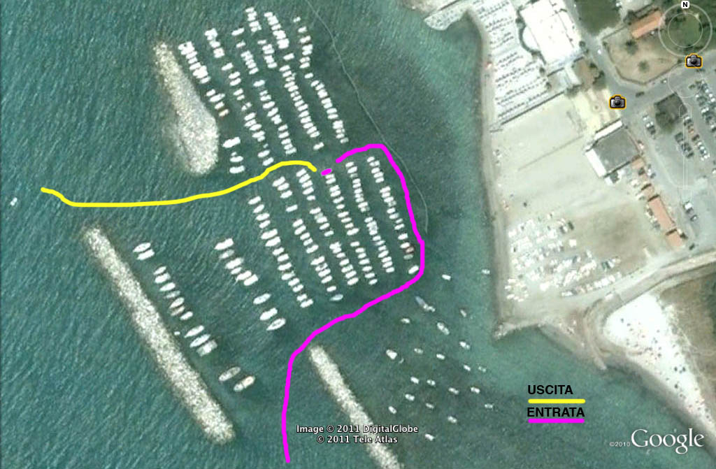

..... lo so sono piuttosto distratto.... :oops:
Eccola
Porticciolo Vada.jpg [ 148.22 KiB | Osservato 3028 volte ]

E quale sarebbe il problema? Non certo alla presa di gavitello: navighi quasi prua al vento, il quale ti appoggia delicato delicato verso il tuo gavitello.. così sono buoni tutti!! :lol: :lol:
Semmai, il passaggio sottovento al "parcheggio" (non si vedono bene le strisce, però) risulta una bolina forse larga, ma probabilmente al pomeriggio con ondina alta e formata; si tratta però di un percorso senza ostacoli puntuali sottovento, da farsi ad andatura allegra quanto consentito, certo meglio col motore.
In uscita, se la vogliamo far difficile, la prima accostata a dritta la puoi addolcire lasciandoti derivare all'indietro con un doppino lungo sul gavitello, poi motore, e con una persona che dà deriva man mano che il fondale lo consente.
Talmente facile che il rischio vero è dimenticare il timone... a casa!
Mi sembra...
