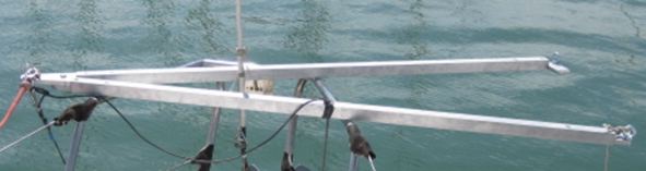

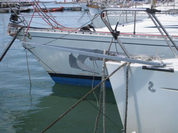

io il bompresso me lo sono fatto cosi, adesso so alla versione beta coi tubolari rotondi in attesa della versione carbonchio!
ovviamente si chide a compasso!

Marco ma quello è un firstino????
.....dunque la V si richiude e diventa come un bompresso....
..ed appoggia alle gallocce...
e' la mia.. grossa non e' ma... non carrellabile!
quando la v si chide diventa una cosa facile da riporre nel gavone, quando si apre diventa un bompresso
