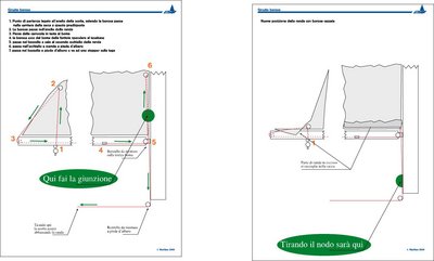

Oltre a quanto ti ha suggerito guru70:
http://www.vikoclass.org/img/schemi_tecnici/circuito%20borose.pdf
http://www.vikoclass.org/index.php?option=com_content&view=article&id=117:circuito-borose&catid=53:soluzioni&Itemid=94
Poi se non è chiaro qualcosa, prenditela con Paddy... (così non può non pensare al viko...) :twisted:

Il circuito che mi segnala "Tramp" lo avevo già visto ( http://www.vikoclass.org/img/schemi_tec ... borose.pdf )
Quello che mi ha trattenuto dal realizzarlo , è che devo far passare la scotta dentro il boma , rendendomi la vita difficile nel momento ditirar fuori o metter via tutto . Perdere due minuti per far passare la scotta tra i bozzelli non mi cambia niente , per cui , domanda : è indispensabile far passare la scotta all'interno o va bene se metto un altro bozzello come quello della trozza e faccio il circuito tutto dalla stessa parte ?.... capisco che la scotta lungo tutto il boma può dar fastidio , ma se ci metto uno o due di questi ?? ( naturalmente con la pancia trasversale ! )

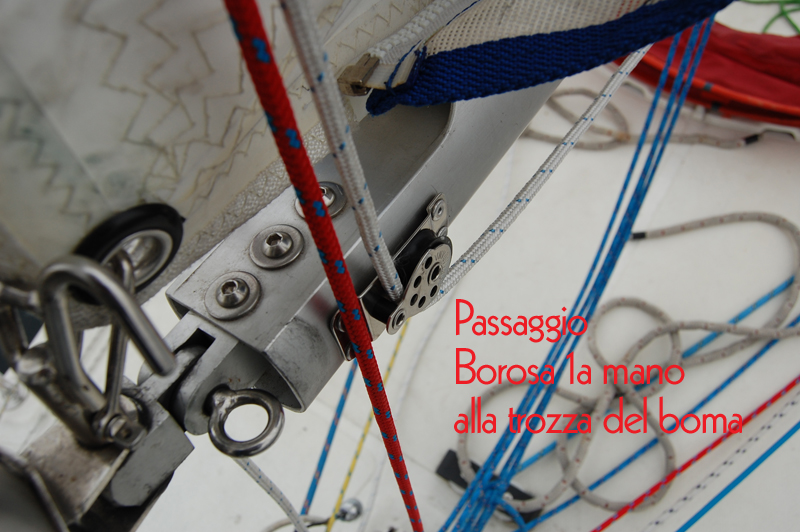

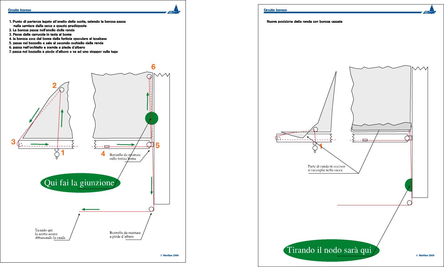

Non è assolutamente necessario passare all'interno. D'altro canto passare dentro o fuori non cambia nulla, la parte che devi sfilare dalla vela per toglierla è comunque esterna. Tolta la randa le borose le lascerai comunque sul boma pronte per l'utilizzo successivo.
Sulla mia ho 2 pulegge interne, avendo due mani ho fatto passare esterno il tesabase.
Se hai visto il mio circuito sul sito avrai visto i bozzelli piatti
2borose..JPG [ 339.61 KiB | Osservato 5309 volte ]
Partendo dalla tuga fai così:
- strozzatore sulla tuga, da qui parte la borosa
- bozzello a piede d'albero, qui passa ovviamente la borosa
- sali per una lunghezza pari all'altezza della mano sulla vela aggiungi 10 cm e quindi fai una gassa
- alla gassa attacchi un grillo a cui attacchi il secondo spezzone della borosa
- con il secondo spezzone sali fino alla brancarella, vi entri e scendi dall'altro lato
- passi nel bozzello piatto, quello che vedi nella foto
- corri lungo il boma fino alla testa del boma
- passi dentro ad un secondo bozzello piatto
- sali alla brancarella della balumina e ridiscendi al golfare della scotta randa.
Quando armi fai passare la borosa nella brancarella della balumina e dell'inferitura; quest'ultima la agganci al pezzo che rientra in pozzetto e il gioco è fatto. In questo modo puoi togliere la randa senza smontare tutto il circuito.
Se non è chiaro faccio un disegno.

Zembo ha scritto:
Qindi metto i due bozzelli piatti dalla stessa parte del boma come nelle foto di "Guru" !?
Esatto
Zembo ha scritto:
Ma in più interrompo il circuito mettendo il grillo tra le gasse appena fuori dalla bancarella ! ..... ma quando scende non è che arrivi giusto sul bozzello a piede d'albero prima di avermi chiuso la borsa ????
Il circuito lo interrompi nel pezzo che scende dalla brancarella al bozzello a piede d'albero il tratto è molto lungo basta che la giunta la fai come nel disegno sei a posto
circuito borose.jpg [ 100.46 KiB | Osservato 5301 volte ]
Ovviamente il disegno è con la borosa interna al boma, tu considerala esterna
Zembo ha scritto:
In ultima analisi si tratterebbe di passare un altro bozzello ed arrivare allo strozzascotte questione di un minuto in più .
Si è importante questo passaggio così hai il circuito in pozzetto e puoi ridurre semplicemente lascando la drizza e tirando la borosa.

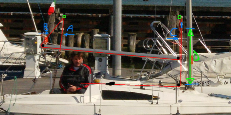

Se ho capito bene .... faccio così !?
il circuito borse.jpg [ 179.09 KiB | Osservato 5299 volte ]
 Oggetto del messaggio: Re: terzaroli
MessaggioInviato: 25/03/2011, 11:58
Perfetto!
