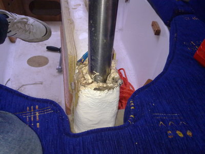

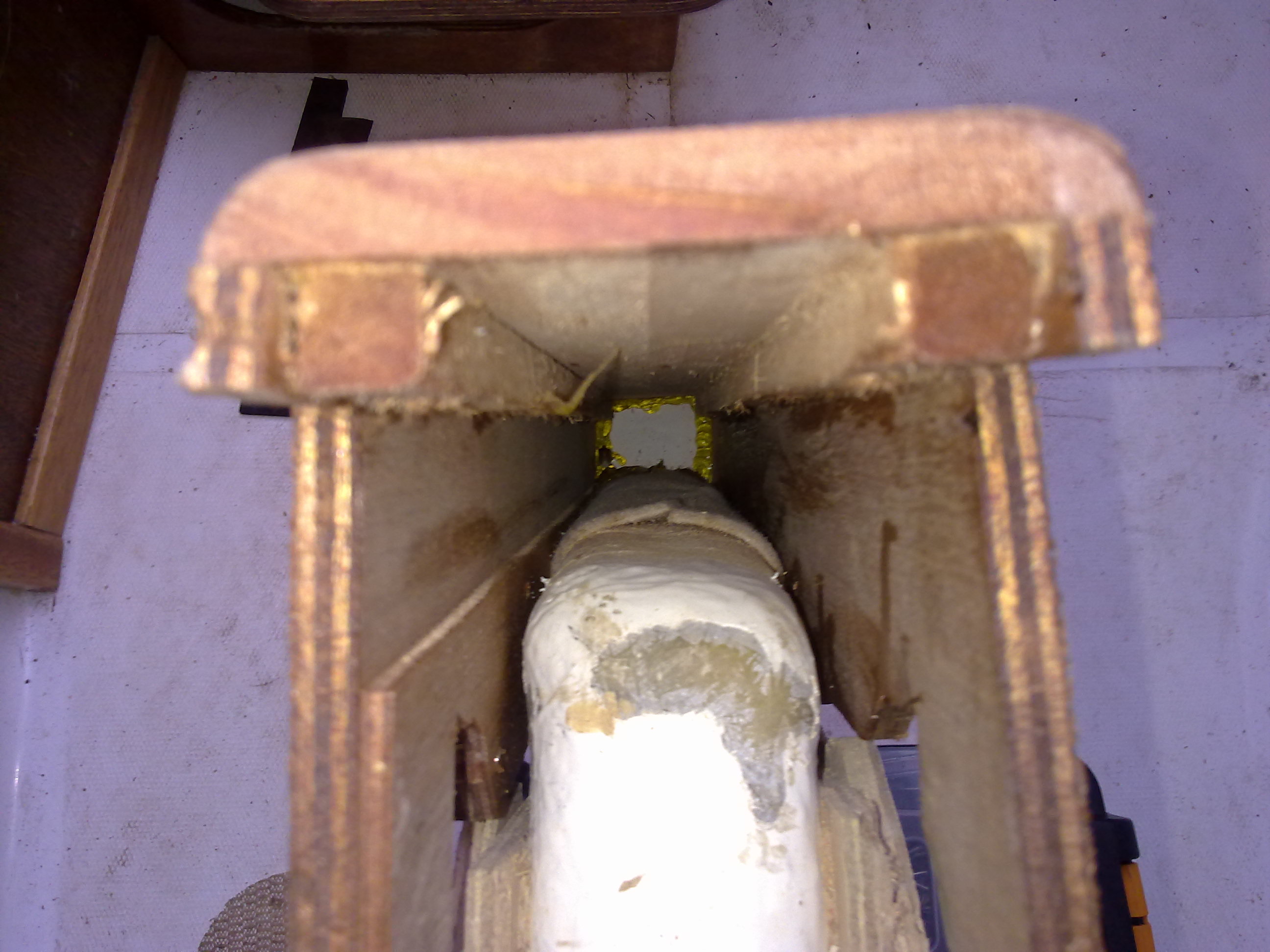

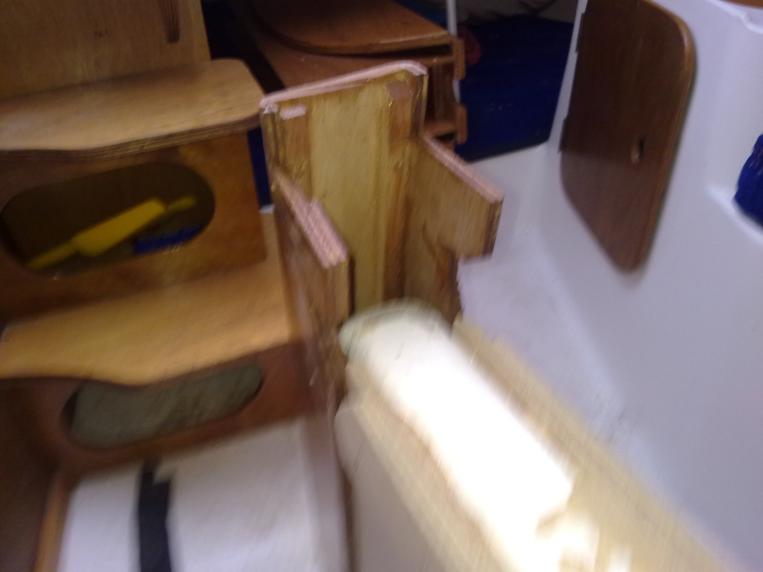

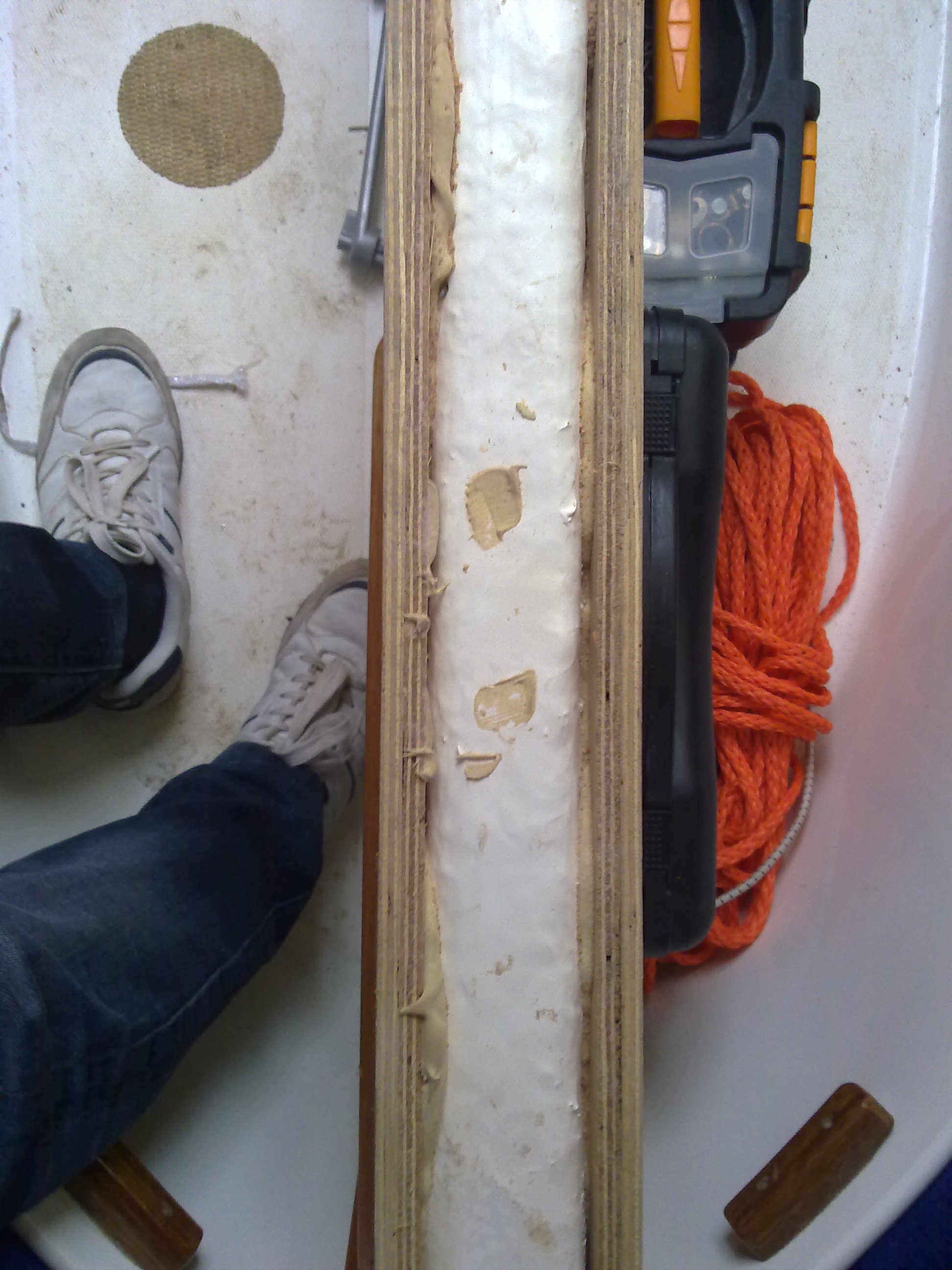

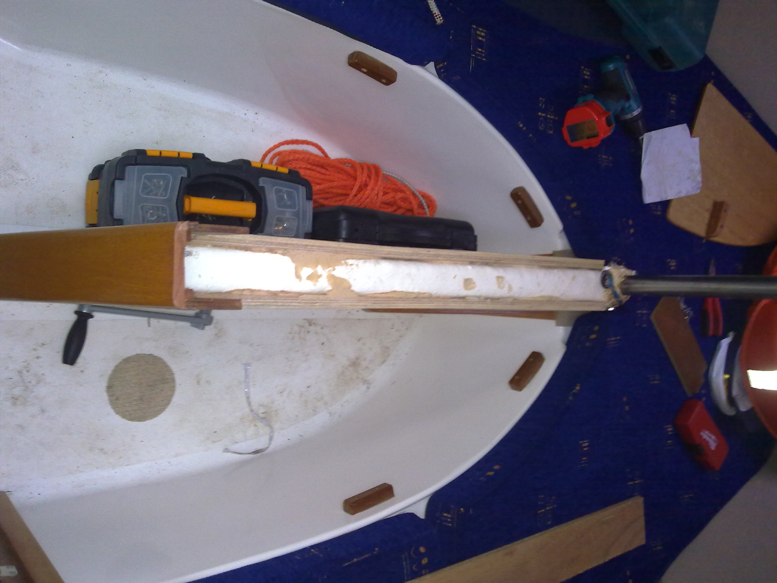

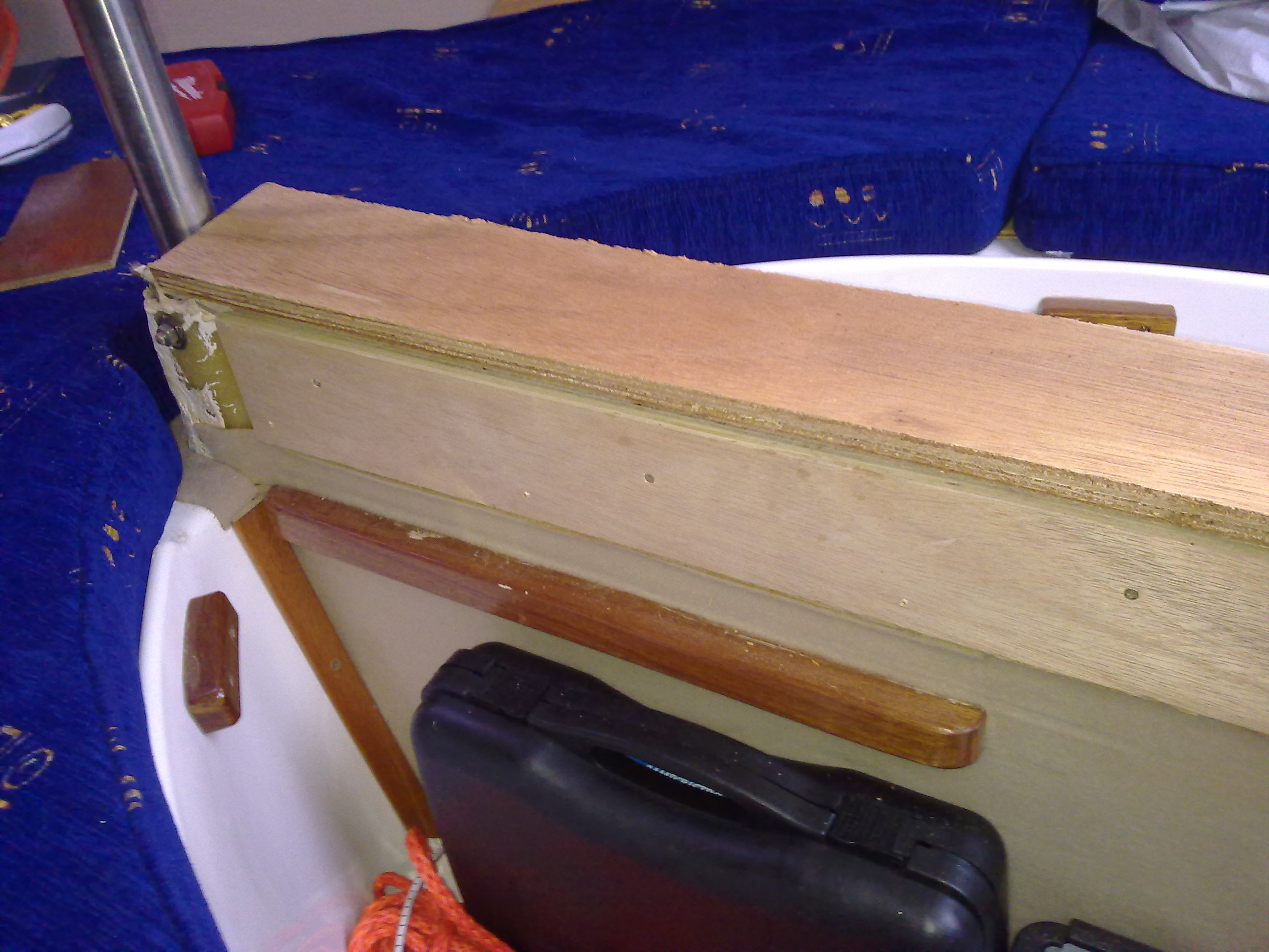

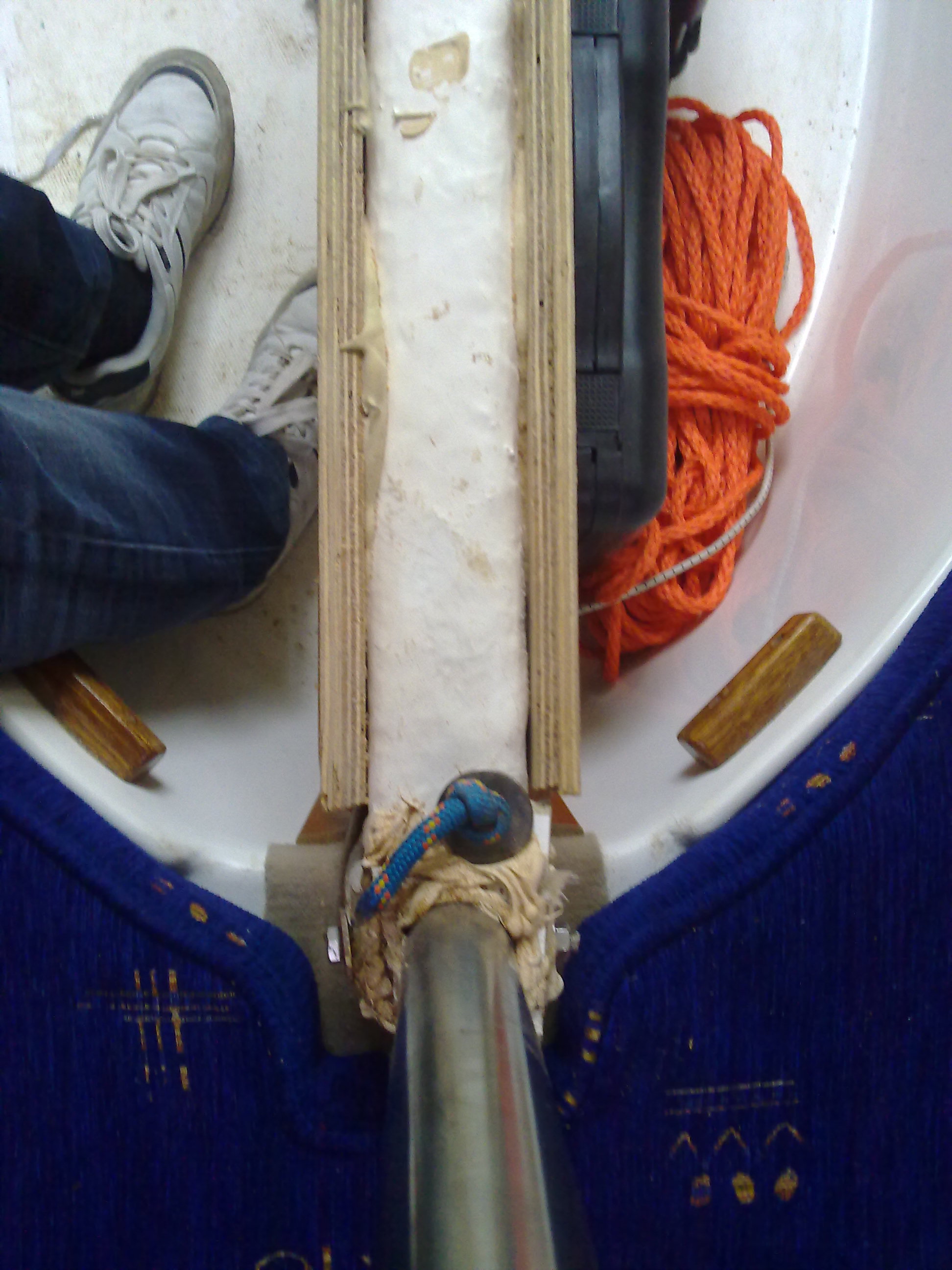

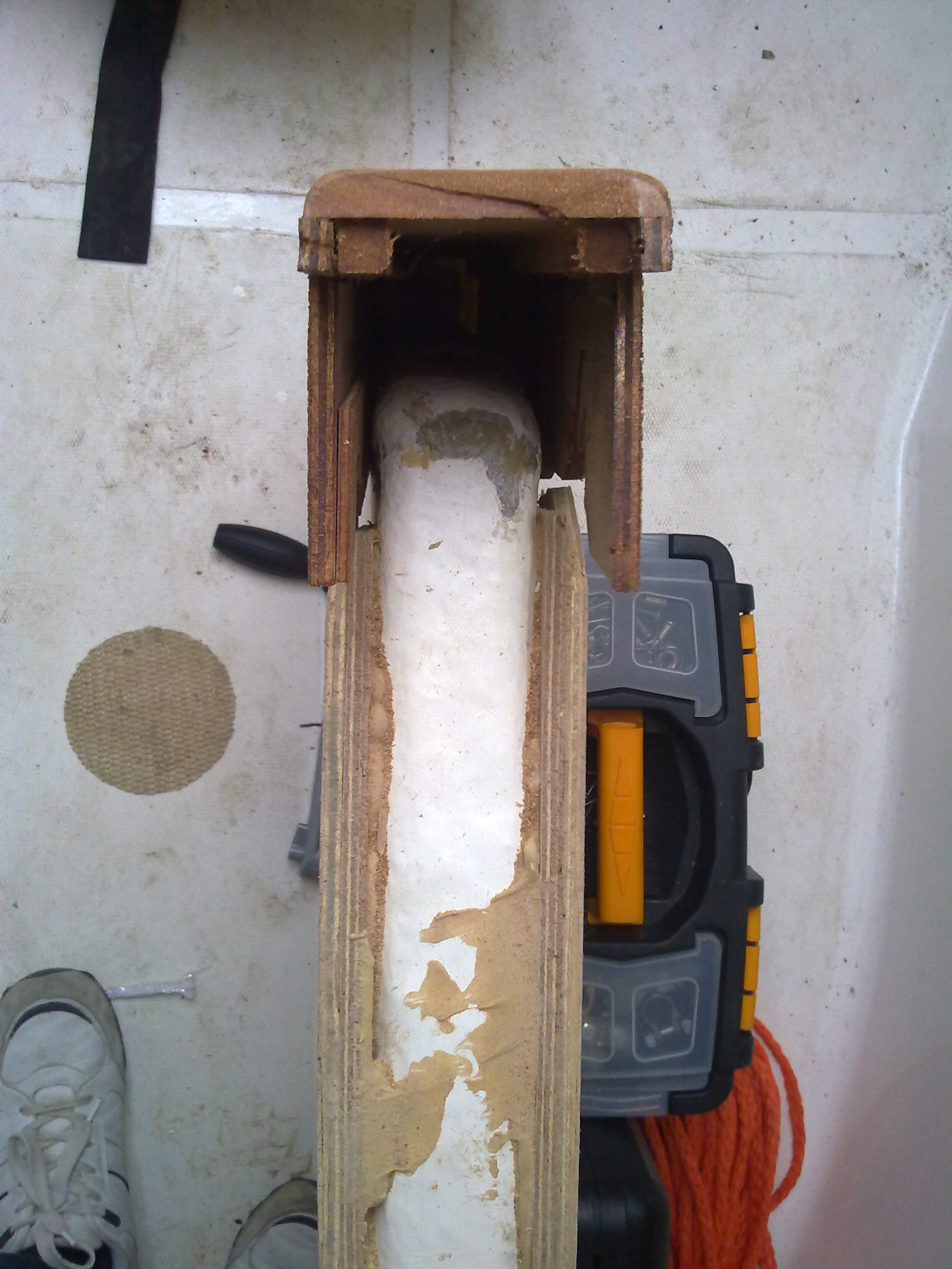

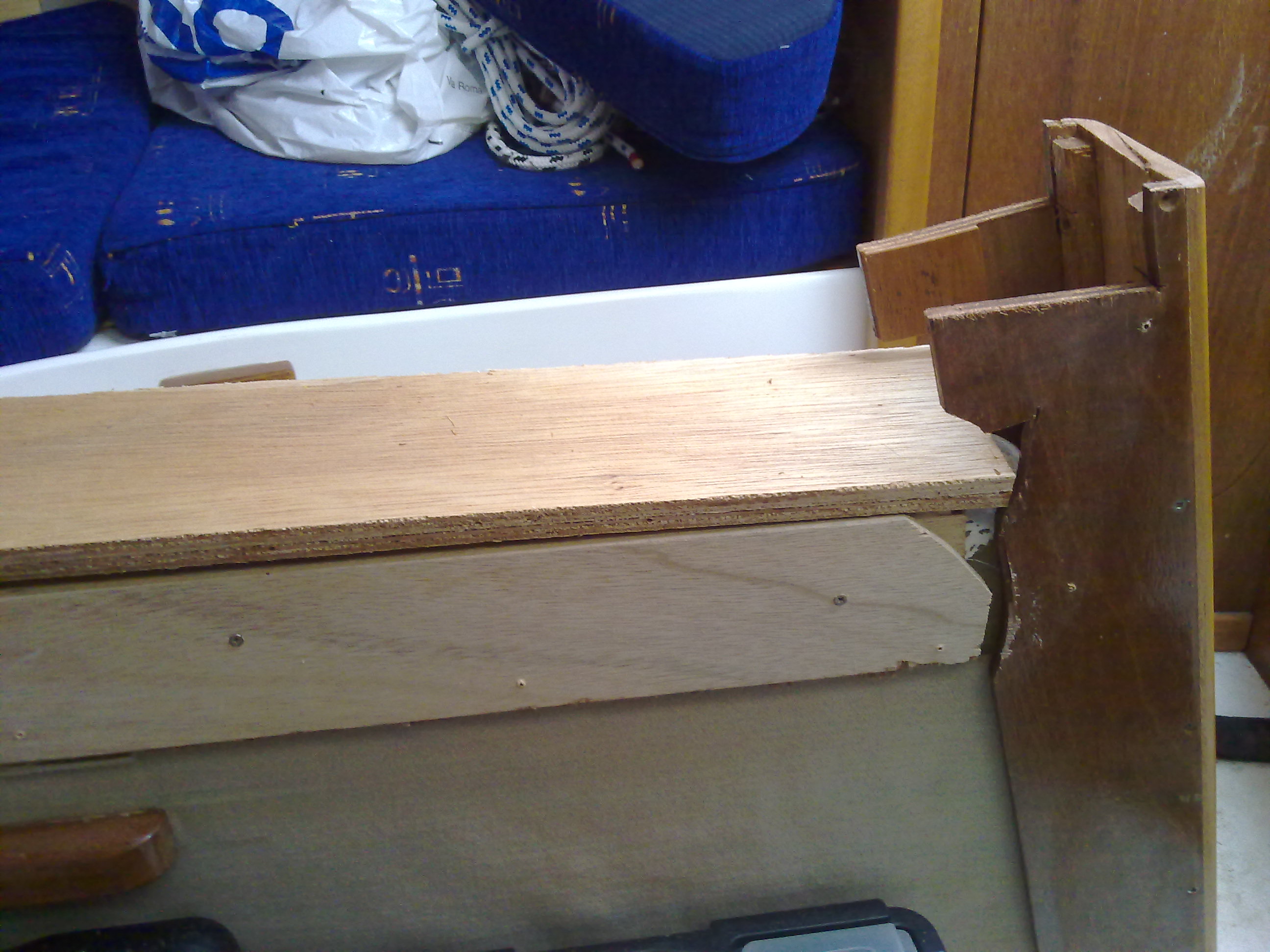

Comunque, stamani alle 7 ero in barca e ho fatto delle prove. Credo di aver risolto il problema.
Ho smontato il tavolo e liberato la cima della deriva, ho provato a estrarla lasciando strozzato l'altro capo e mi è uscito circa 1 metro di cima. Dunque probabilmente la cima si era attorcigliata, non so dove,e probabilmente creava un'attrito che non permetteva alla deriva di scendere. Quando l'ho estratta si è sciolta e tutto è tornato normale, ho fatto diverse prove e finalmente quando mollavo la cima la deriva "SBATTEVA FORTE" :D
Ora sono più tranquillo.
Ho fatto anche qualche foto
Commento file: In avvicinamento
Immag028.jpg [ 30.97 KiB | Osservato 2277 volte ]
Commento file: Quasi arrivato
Foto220.jpg [ 633.92 KiB | Osservato 2277 volte ]
Foto205.jpg [ 508.05 KiB | Osservato 2277 volte ]
Foto206.jpg [ 567.56 KiB | Osservato 2277 volte ]
Foto207.jpg [ 559.38 KiB | Osservato 2277 volte ]
Foto208.jpg [ 614.45 KiB | Osservato 2277 volte ]
Foto209.jpg [ 566.94 KiB | Osservato 2277 volte ]
Foto210.jpg [ 553.7 KiB | Osservato 2277 volte ]
Foto211.jpg [ 352.65 KiB | Osservato 2277 volte ]
Foto212.jpg [ 479.62 KiB | Osservato 2277 volte ]

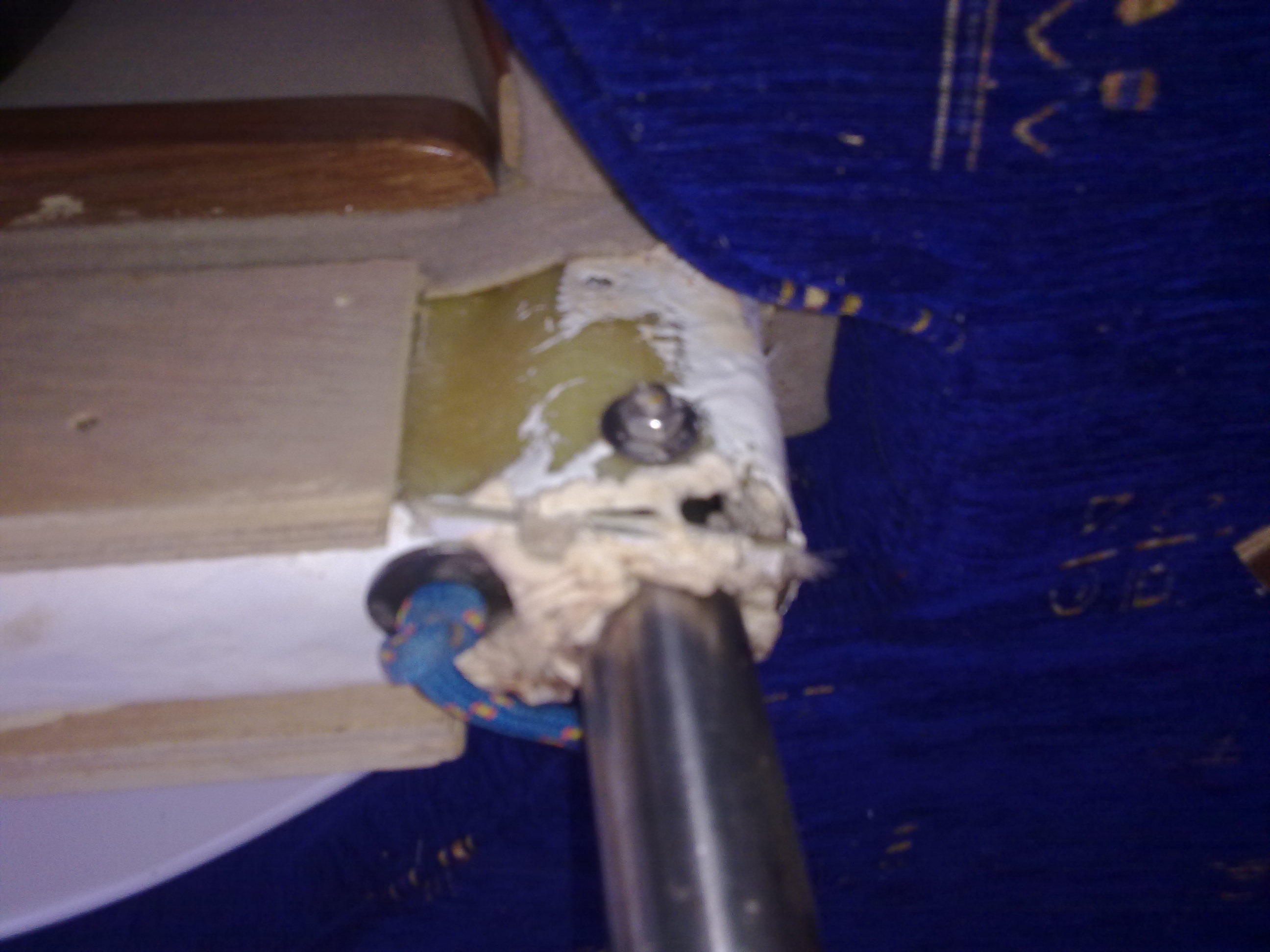

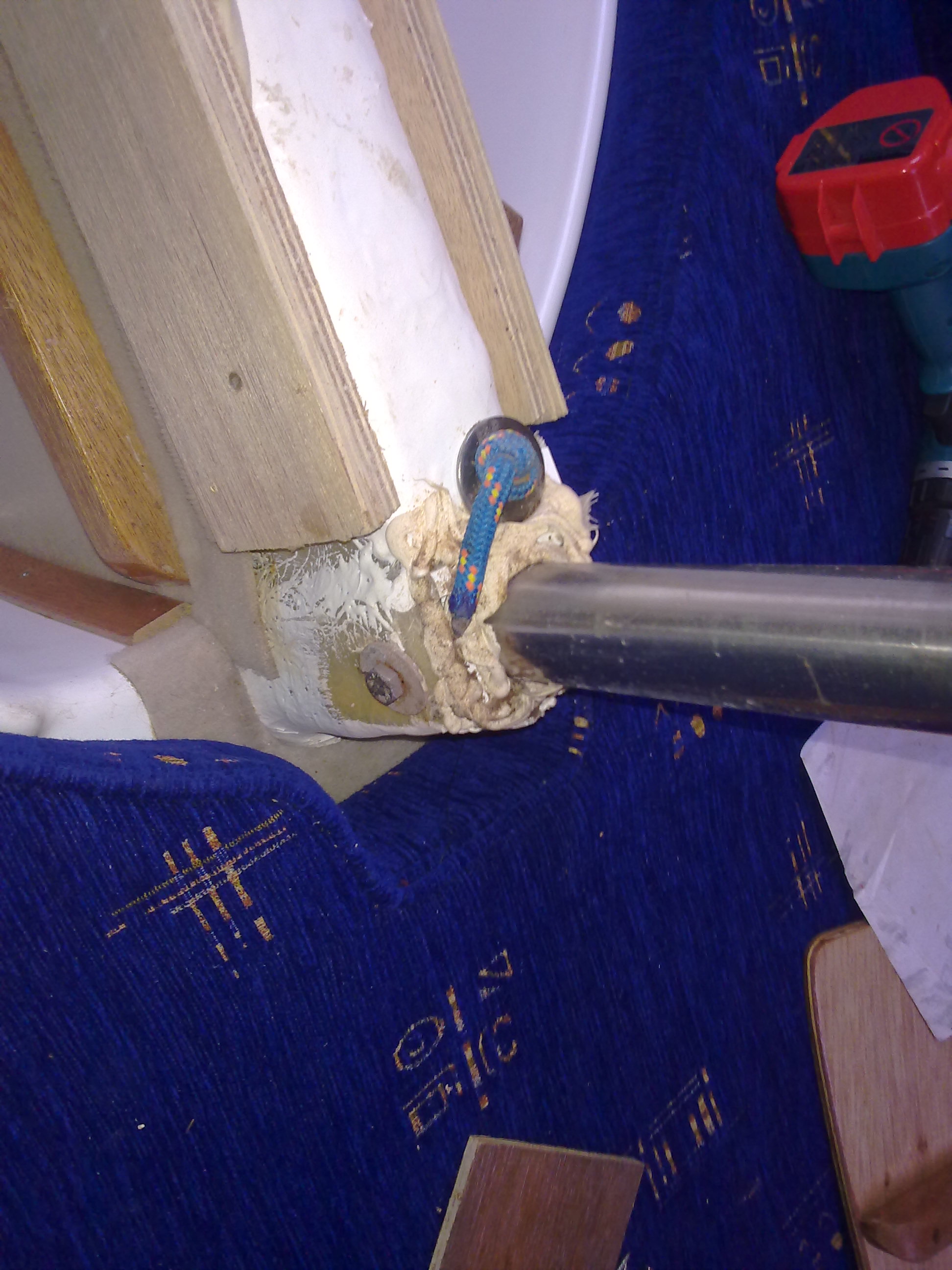

....ancora qualche foto...
Foto213.jpg [ 357.21 KiB | Osservato 2276 volte ]
Foto214.jpg [ 594.56 KiB | Osservato 2276 volte ]
Foto215.jpg [ 579.7 KiB | Osservato 2276 volte ]

Lorenzo ha scritto:
[....lasciando strozzato l'altro capo e mi è uscito circa 1 metro di cima. Dunque probabilmente la cima si era attorcigliata,
esattamente quello che succedeva a me!
Le foto non le guardo mi piange il cuore, ASSASSINO! ;)
 Oggetto del messaggio: Re: Ci risiamo...
MessaggioInviato: 09/02/2011, 11:47
Prima di intervenire con il makita ho chiesto il permesso a marytre, che mi ha detto di si, però "FAI PIANO".... :lol:

Foto preziose. Ma il tavolo è incollato o basta svitare?
Basta svitare, ci sono tre file di viti:
la 1ª quella in alto serve per le cerniere del tavolo (da non svitare)
la 2ª al centro è avvitata a quella tavoletta (che è lasciata libera) appoggiata sulla cassa (io l'ho svitata, ma forse non serve, oppure si)
la 3ª in basso collega la scatola del tavolo con il rivestimento della cassa (da svitare sicuramente)
