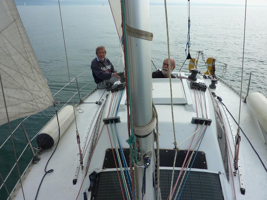

Il mio problema era che l' inferiture era davvero troppo larga , non sarei mai riuscito a sagomarle perfettamene su misura, mi serviva solo fare una " prolunga " della canalina .
 Oggetto del messaggio: Re: Adattamento della canaletta dell'albero per terzarolare megl
MessaggioInviato: 17/09/2014, 13:46
alego una foto in proposito. guardate quelle due fasce sull'albero, sono in velcro,sevono aregolare lo scorrimento dei garrocci, in particolare quella più scura ha uno stroppetto che le impedisce di scendere e si usa per fermare la discesa dei garrocci quando si riduce, e i garrocci del Cocò sono belli grossi, dovendo supportare le stecche della vela.......io mi trovo benisssimo e giuro che di mani quest'anno ne ho fatto molto uso.

Con il sistema di bocchio, la cosa sembra molto semplice, ma che tipo di tubo è? Mi spiego meglio, come ci sta fermo? Quando isso la vela oppure ammaino, a volte i garrocci si piegano e forzano, se quel tubo non è bello fermo scorre, oppure no?
Comunque mi sembra una bella soluzione che dovrò provare, anche per evitare di dover andare all'albero quando devo ridurre per togliere il fermo che impedisce ai garrocci di uscire dall'apertura sulla canalina.

Solo per fare un'osservazione, ma non e' che la trozza del boma sia stata attaccata troppo in basso in rispetto al punto b indicato da te ? Nella mia il sistema e' identico al tuo, ma la fessura allargata dove inferire la randa e' subito sopra 2/3 cm all'attacco del boma e per prendere i terzaroli non devo mollare il fermo, lo faccio solo quando devo togliere i garocci dalla inferitura.
MessaggioInviato: 17/09/2014, 17:24
mauvira ha scritto:
...trozza del boma sia stata attaccata troppo in basso...
Gli alberi costruiti per avere i garrocci hanno l'inferitura molto piccola e bassa, proprio per consentire di ammonticchiare i cursori vicino al boma, gli alberi per rande inferite, invece, hanno l'apertura più in alto, sullo stag era a 30 cm e oltre, per consentire al prodiere di lavorare bene mentre issa la randa.
Ma quante volanti hai?!! :shock:
MessaggioInviato: 17/09/2014, 18:04
Vero? Le intermedie non si vedono, ma ci sono :lol:
