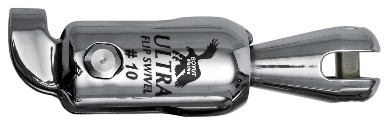

marco54 ha scritto:
Dimenticavo invece di confermare quanto già detto in precedenza e cioè che gli snodi di acciaio per l'ancora, apparentemente tanto pratici, si rompono con facilità e senza preavviso. Molto meglio il classico grillo, stretto a morte.
Vale anche per questo?
ufs.jpg [ 13.23 KiB | Osservato 2945 volte ]
Lavorato dal pieno, mi sembra ben fatto e costa un'esagerazione...
@Fidi, ma l'hai vista come lavora la Ultra? :shock:
