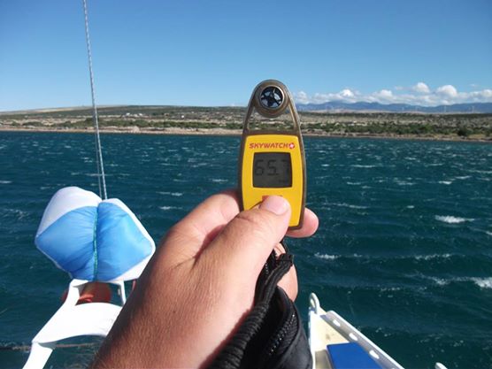

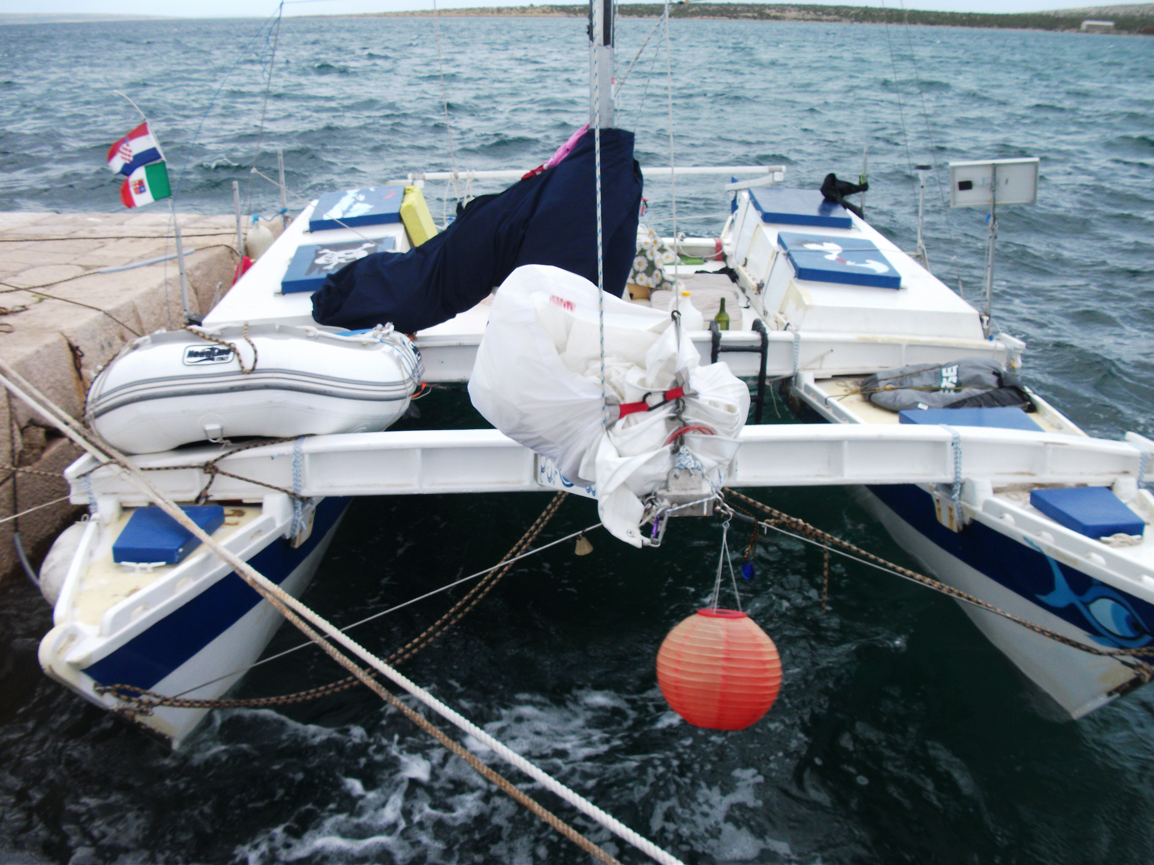

DSCF3338.JPG [ 2.85 MiB | Osservato 2290 volte ]
DSCF3337.JPG [ 2.52 MiB | Osservato 2290 volte ]
isola di Olib. 60 metri di corda da roccia da 11. ancora delta completamente inghiottita dalla sabbia. un metro sotto il culo.
24 ore e non si è spostata di un cm

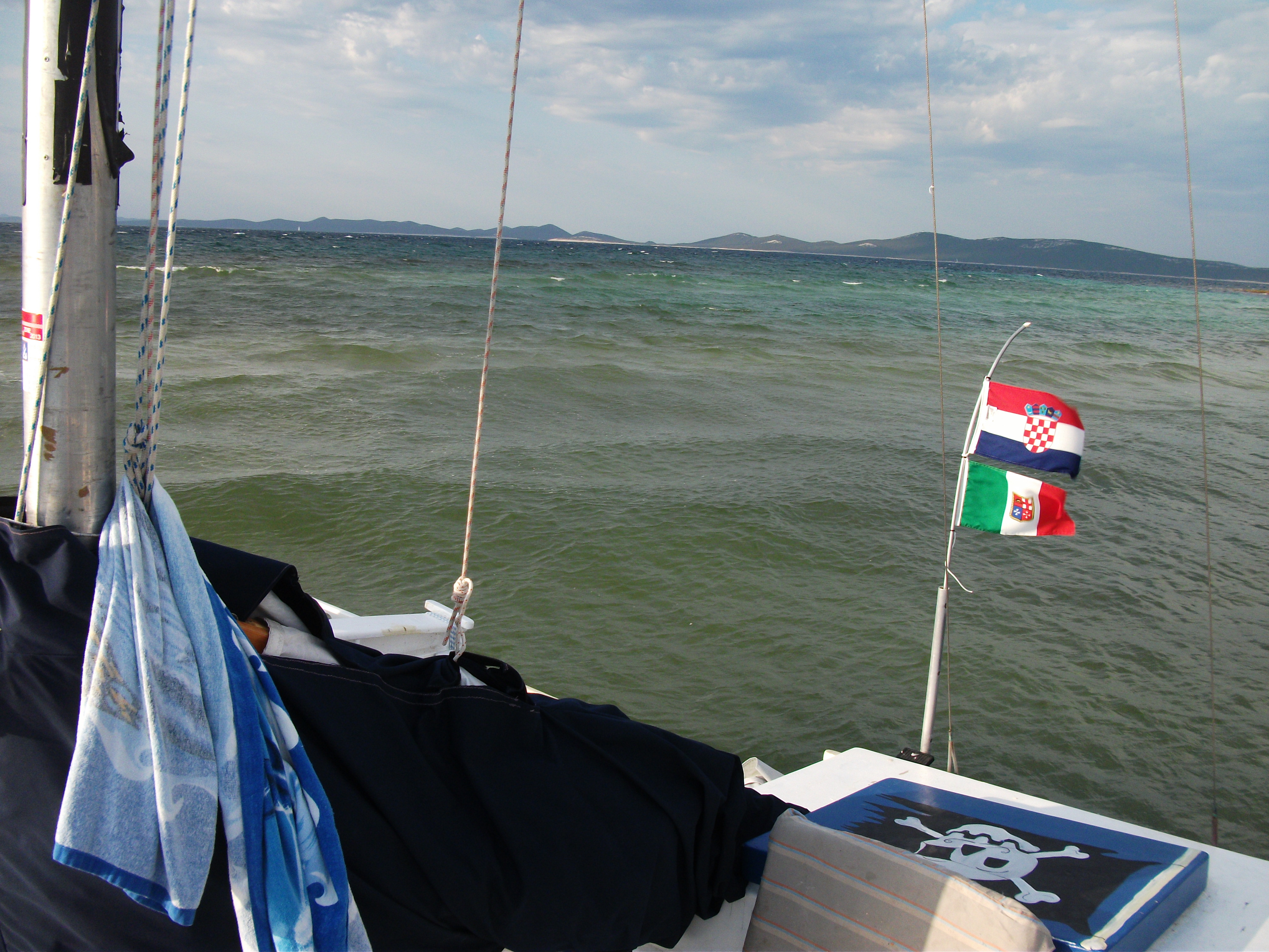

DSCF3357.JPG [ 3.03 MiB | Osservato 2290 volte ]
kosliun: con ancora di poppa ma molto meno divertente e potenzialmente più pericoloso

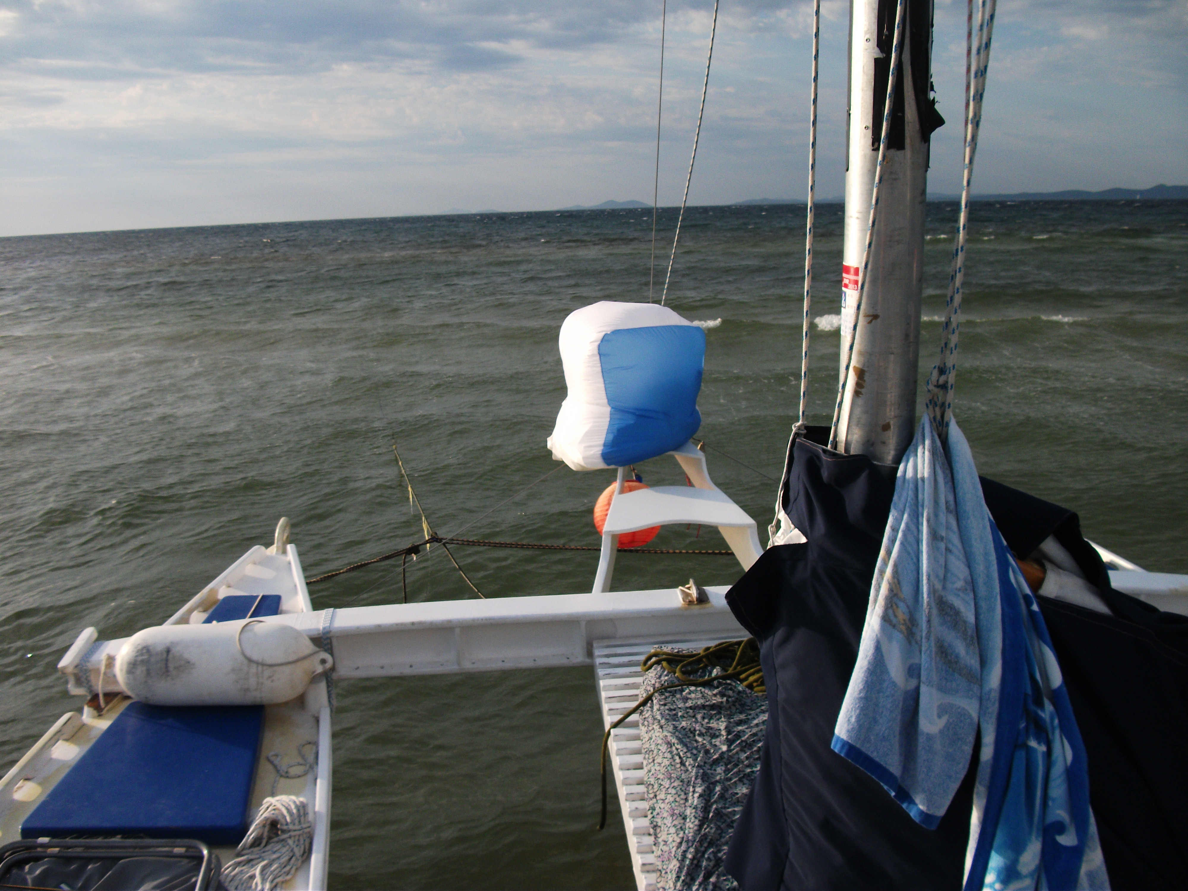

10547715_334118946713288_5272044268249475913_n.jpg [ 35.95 KiB | Osservato 2289 volte ]
anche qui soffiava, ma come si vede non c'era onda. pochi metri sotto il culo secondo me aiutano parecchio.
