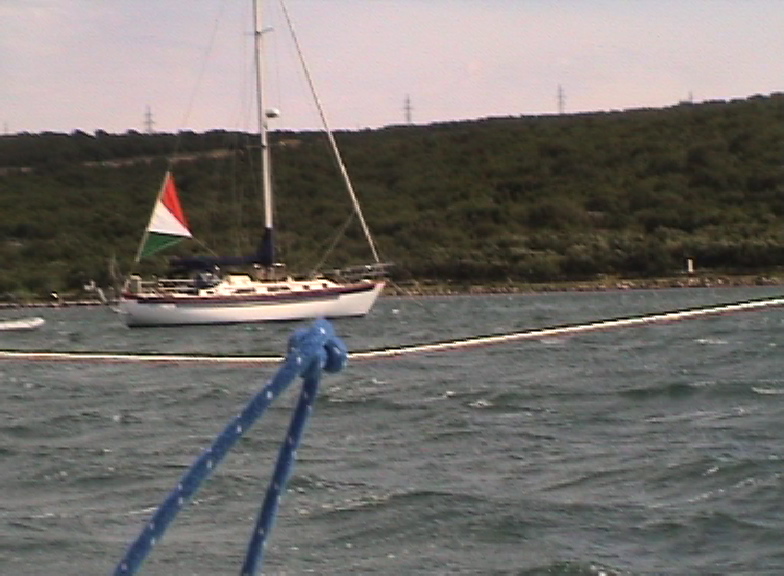

Afforcare: con la mia è l'unico sistema che mi permette di limitare il brandeggio (con vento forte naviga) :cry:
Non capisco perchè debba nuocere, la fonte è attendibile ?
Invece ricordo una barca vicino alla mia che aveva una vela stabilizzatrice sul paterazzo che anche sotto raffica stava ben ferma nel letto del vento. L'ho molto invidiata, ma può dipendere dalla barca. Chiglia lunga ?
Se trovo la foto la posto, in baia a Punat
velastab.JPEG [ 153.71 KiB | Osservato 1791 volte ]
