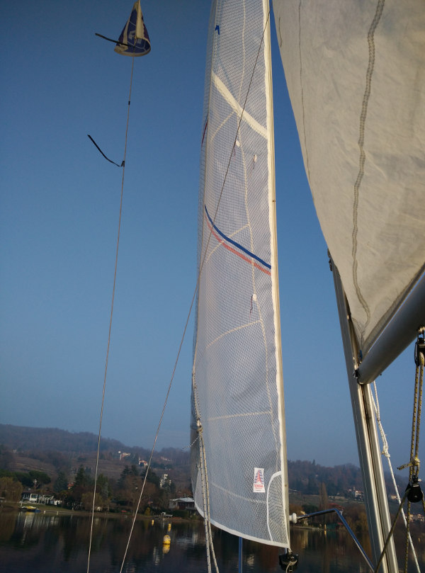

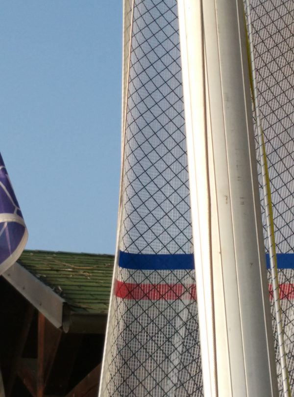

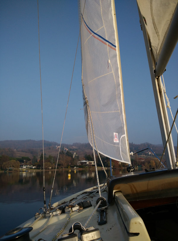

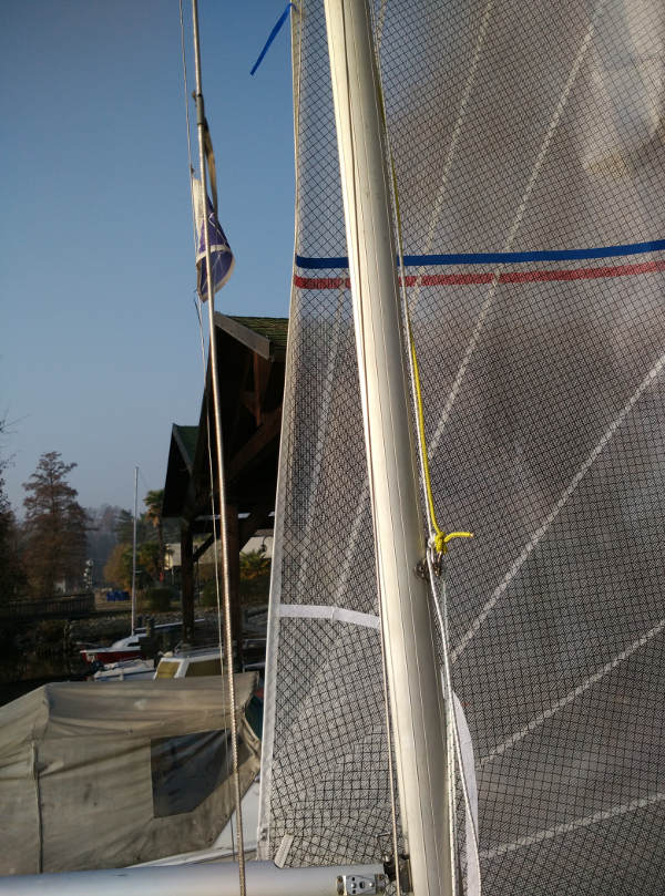

Fiocco arrivato e provato.
Purtroppo il tempo era poco, ma soprattutto era pochissimo il vento e esagerato il freddo.
Nel tentativo di recuperare tutti i centimetri utili, il rischio che la balumina sfregasse nella sartia bassa si è avverato seppur di pochissimo. Ci eravamo già accordati, nell'eventualità che ciò accadesse, di rifilarlo in un secondo momento. Mi rimane di valutare se farlo subito, oppure, se non ci sono controindicazioni, di lasciarlo sfregare leggermente fino a rovinarsi, e poi rifilarlo successivamente.
All'ormeggio, prua al vento, a scotta fiocco totalmente cazzata, sfrega parecchio, fino a compromettere la forma della balumina in uscita. Però tutto sommato, in navigazione, anche di bolina stretta, a me sembra che non vada a toccare quasi più, e comunque non sfrega. O meglio, tocca solo se cazzo al punto tale che la base tende a chiudersi svergolando verso l'alto. Cioè a me pare che comunque non dovrò mai cazzare il fiocco fino a quel punto.
La base è molto alta, meno di quello vecchio, ma molto di più di quello che avrei voluto io. Il velaio ha sempre sostenuto, fin dall'inizio, che una base più bassa non sarebbe stata compatibile con l'angolo di tiro della scotta. Spero che le prossime prove gli diano ragione.
Il tessuto pare veramente delicato, forse troppo per la nostra capacità di maneggiarlo e preservarlo. Issarlo è stata una pena, complice il rollafiocco e il pulpito. Ci sono già tre brutte pieghe, dalle quali non riusciamo a togliere lo sguardo.

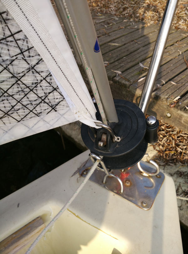

L'asola del punto di mura ha un angolazione sbagliata di novanta gradi rispetto al grillo del tamburo. Questo peraltro accadeva già con il fiocco precedente e con tutte le vele che abbiamo inferito fin'ora. Secondo voi è una cosa da sistemare, oppure è totalmente irrilevante e inutile?
Le vele toccano, ma mediamente è perché le cazziamo troppo non perché sono fatte male. Più che rifilarla potresti chiedere se possibile fare una sciancratura.
Ti ho già chiesto se hai la sartie bassa davanti o dietro sulle lande? Spostarla dietro spesso è sufficiente per non far più toccare la vela.
Non è sbagliata, sarebbe difficile farla altrimenti.

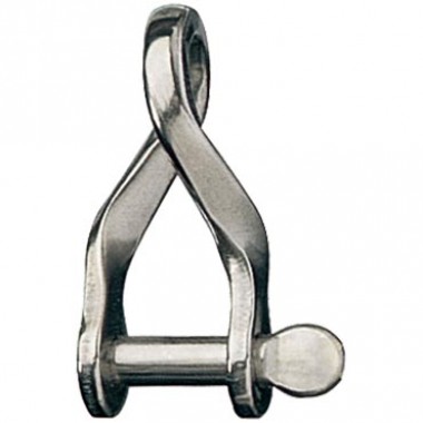

Soluzione semplice:
ronstan-rf628-name-31.jpg [ 17.71 KiB | Osservato 2882 volte ]
Dicesi anche "grillo ritorto". :roll:

MessaggioInviato: 06/12/2015, 11:57
Ecco. Con al seconda foto hai risposto al mio quesito sulle sartie ;)
Purtroppo non sono in linea ma per baglio quindi la mia soluzione non è praticabile.
Comunque tocca veramente pochissimo.
Piuttosto mi sembra che il punto di scotta sia decisamente fuori asse rispetto alle possibilità del carrello. Pare in centro e la scotta non è sulla mezzeria, arretrandolo totalmente forse otterrai questo, ma non sarà possibile scaricare con vento forte.

Secondo me le foto ti ingannano in entrambi i casi:
- Gli attacchi delle sartie sono uno più a prua e l'altro più a poppa. Una soluzione che mi è venuta in mente proprio ieri provando, è quella di invertire le sartie. La bassa si sposterebbe a poppa di tre/quattro centimetri, e la balumina non toccherebbe più.
In passato abbiamo già discusso con Guru sul corretto ordine degli attachi delle sartie in coperta, ma ho dimenticato le conclusioni. A me alla fine è parso più logico mettere la sartia alta, acquartierata, più a poppa. Ma si parla di pochi centimetri, io credo sia indifferente.

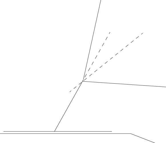

Se puoi invertire le sartie tanto meglio. Io l'ho fatto subito e il problema è migliorato.
La mezzeria del fiocco spero si riesca a capire da questo disegno, dalle foto pare che il tuo punto di scotta sia troppo avanzato per quella vela e, sopratutto, non sia possibile portarlo abbastanza indietro.
La soluzione purtroppo non c'è, salvo modificare profondamente la vela.
