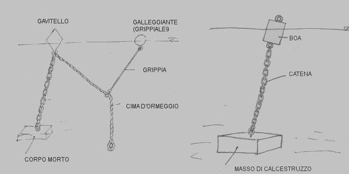

perdonami joe io parlavo di dar fondo con l'ancora
il gavitello per me è sicuro
il gavitello ha un corpo morto che pesa quintali perciò
ha poca cima
gavitello2.gif [ 20.14 KiB | Osservato 2354 volte ]
