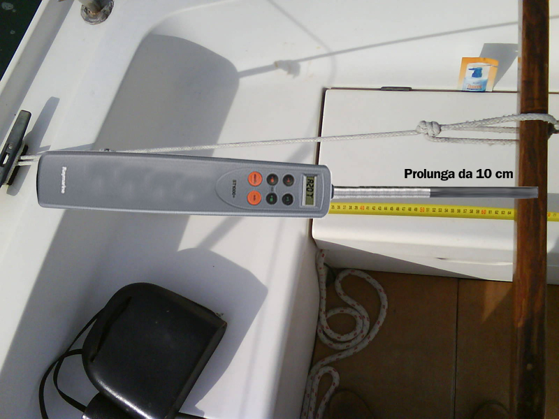

Le considerazioni sull'autopilota non fanno altro che stuzzicare il mio desiderio di installarlo. Ma non riesco a trovare una soluzione per i punti di attacco inpozzetto che si trova parecchio più in basso rispetto alla barra. Le prolunghe sono veramente orribili e possibili punti di contusione. Credo di dover fare una barra del timone apposita, più bassa o con inclinazione contraria a quella attuale. Magari semplicemente rovesciandola ottengo lo stesso scopo
Proverò a postare una foto, così mi potete dare dei suggerimenti. Nel frattempo provo ad ammainare il fiocco prima di ridurre la randa.

non ricordo l'estensione massima senza prolunga dell'ST1000 ma credo sia plausibile, eventualmente con una prolunga sul braccio come la mia, installarlo forando sul bordo del paramare
dsc00004yx.jpg [ 289.23 KiB | Osservato 2678 volte ]

Bellissimo. vorrei fosse già lì, Magari che montarlo fosse rapido così come postarlo. Ma io lo vorrei un pò più sotto il bordo perchè ho un pozzetto piuttosto "bagnato". la mia non ha praticamente tuga.
