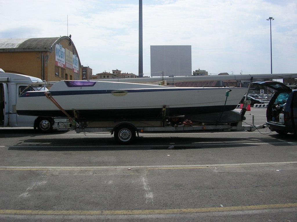

No, secondo me la strada è un'altra.
La mia idea è di poggiare sui rulli del carrello stradale i due scafi, uniti e solidali; poi, sulla parte di poppa, che sporge oltre la struttura portante del carrello, (vedi foto) vorrei installare due piccoli carrelli di alaggio a ruote pneumatiche gommate da 40 cm, (che ho già) le quali, basculando il carrello, sarebbero le prime a toccare terra; grossomodo nella posizione in cui, nella foto, si vedono le ruote del camper che sta dietro il mio carrello.
A questo punto si cala (piano) con l'arganetto posto sul timone, e i due scafi scivolano verso il retro, e sporgono sempre di pù, finchè, si trovano con la sola prua sui rulli del carrello. Ora lego sotto le due prue altri due carrellini di alaggio, cioè due invasature a V con ruotine pivottanti piene, e calo ancora con l'argano i due scafi finchè anche queste non toccano terra.
Si potrebbe raccordare queste ruotine alla piccola invasatura a V in maniera fissa oppure per mezzo di una binda tipo il ruotino anteriore del carrello stradale. In ogni modo una volta che i due scafi sono a terra, si svincolano uno dall'altro e si procede con il montaggio delle traverse.
Ho descritto l'idea perchè secondo me è praticabile anche con barche monoscafo come le vostre; in pratica è il sistema che molti regatanti adoperano per fare scendere le derive dai carrelli stradali, con la sola variante dei rulli su cui scorre direttamente lo scafo invece che a posti a sostenere i longheroni del carrello di alaggio.
Questo carrellino di alaggio deve necessariamente essere corto, e verrebbe montato molto spostato verso poppa (non sarebbe affatto baricentrico), per la necessità di non far grattare a terra lo scafo; pertanto è necessario il secondo carrello a prua.
Cosa ne dite?

la cosa è davvero interessante. Per curiosità che barca è quella in foto? SEmbra piuttosto leggera. Sarebbe fattibile anche con bestie più corpose? E quel carrello esiste già? Ovvio se è in foto, ma intendo dire esiste già sul mercato o è frutto di autocostruzione? E l'alaggio sarebbe altrettanto semplice? Con argano I suppose.

Non ho capito, margutte, se chiedevi a me.
in ogni modo, la struttura di alaggio è costituita, per ogni scafo, da due selle, munite di ganci e raccordate da un telaio robusto. Togliendo 4 chiavi le due strutture di alaggio possono essere sollevate dall'argano a catena del mini-carroponte e deposte a terra; prima però si infila l'asse delle ruote di alaggio, in un foro posto in posizione all'incirca baricentrica (più o meno all'altezza delle derive).
Il tutto costruito in officina e poi pian piano perfezionato. Funziona quanto basta.
La barca è di cantiere, per di più blasonato, (Mattia), anche se è fuori produzione da trent'anni.

in realta parlavo del carrello a "scorrimento". Si può fa?
