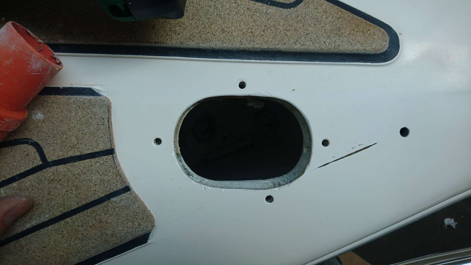

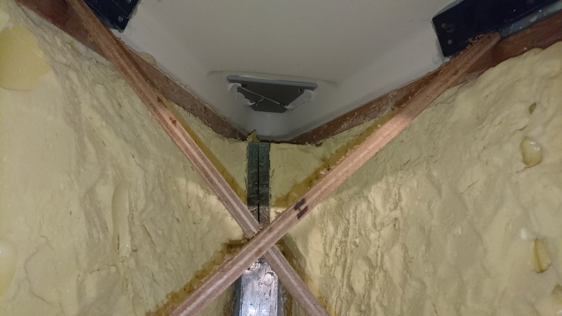

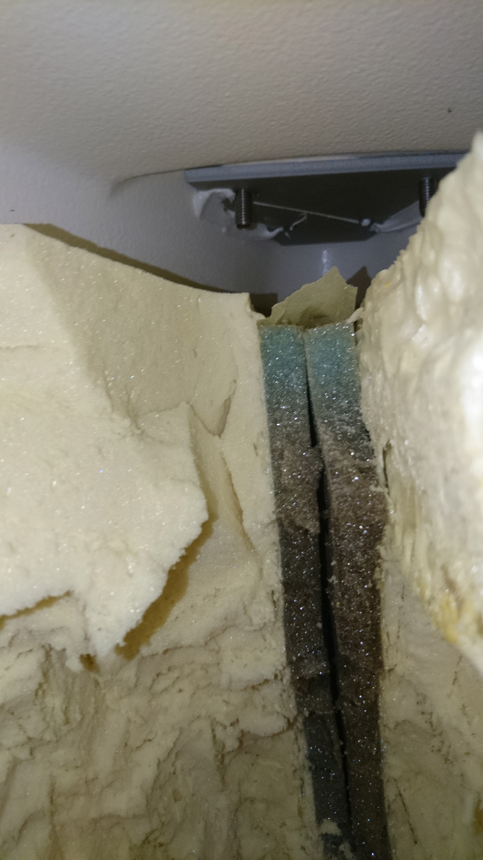

buco_01.jpg [ 62.76 KiB | Osservato 5587 volte ]
buco_02.JPG [ 714.95 KiB | Osservato 5587 volte ]
buco_03.JPG [ 799.1 KiB | Osservato 5587 volte ]

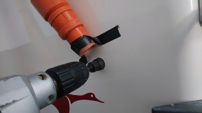

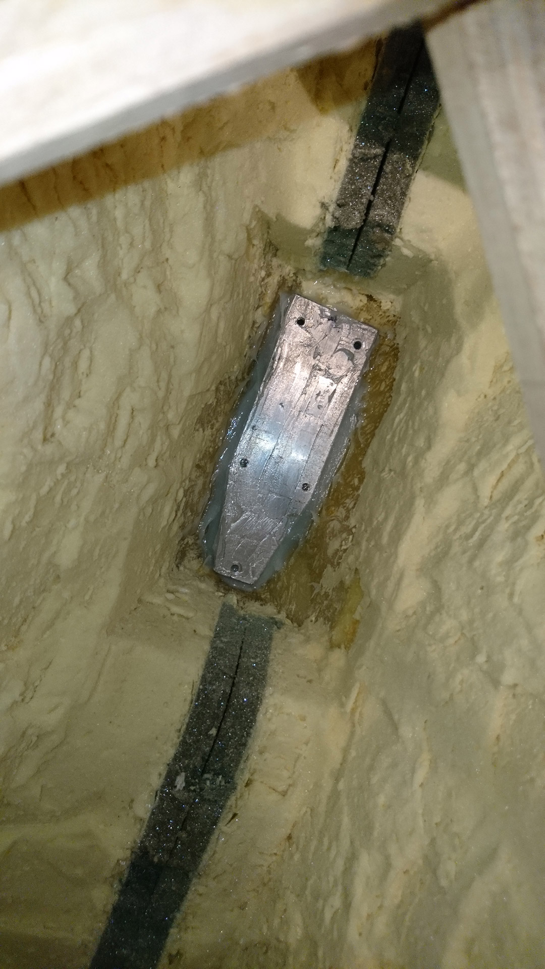

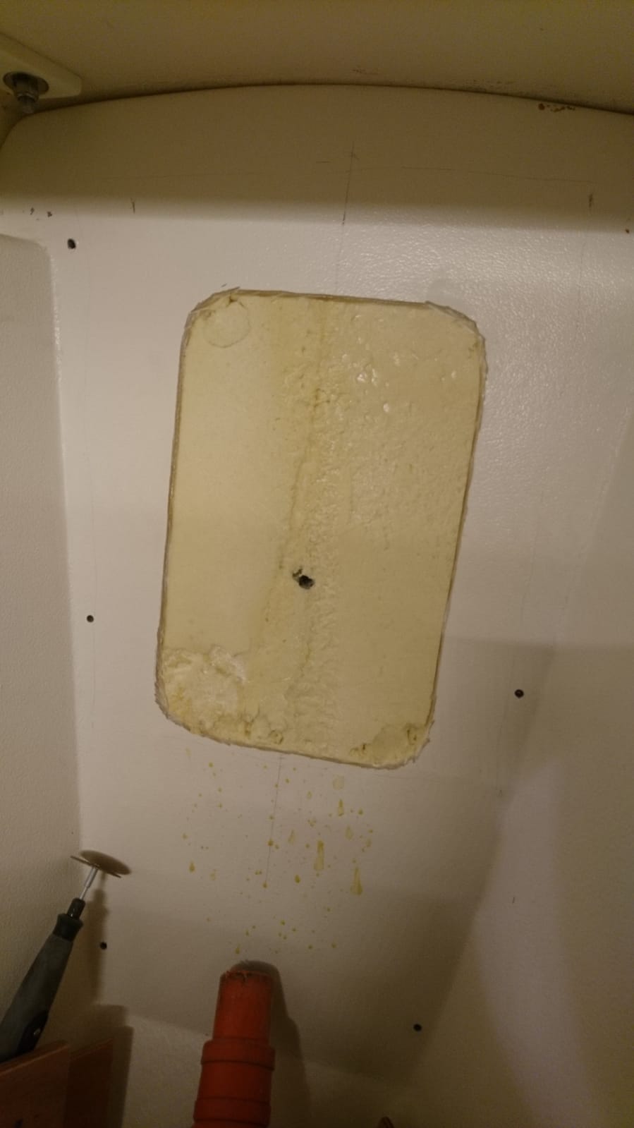

Non ci dormivo più la notte :lol:
Dremel, maschera, coraggio ed incoscienza.

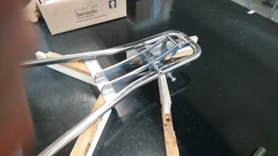

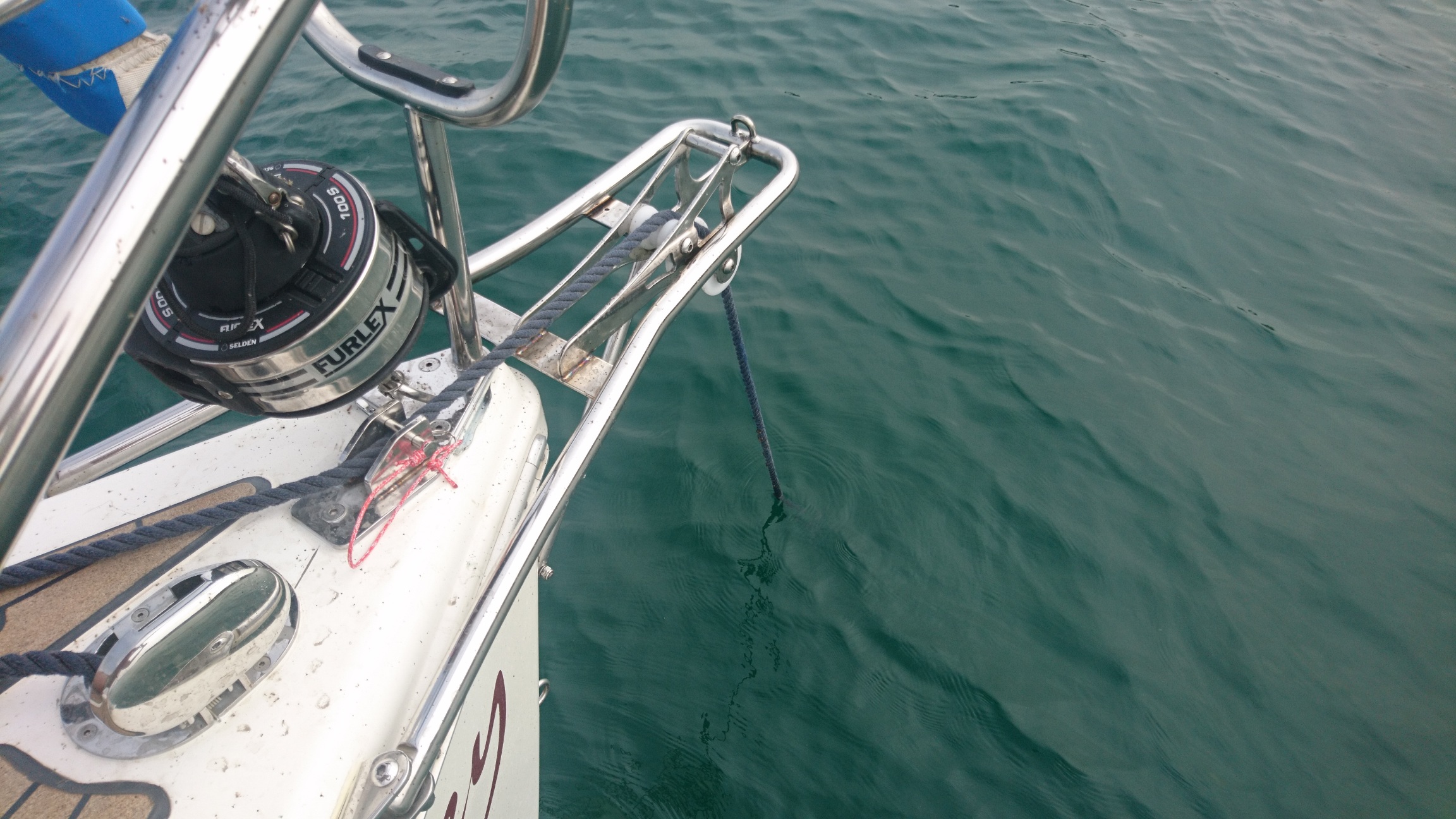

Che diventi un gavone per la catena o meno, sto progettando una delfiniera con musone ancora.
Avrei comunque dovuto fissarla con viti passanti e dadi all'interno, quindi mi sono deciso.
Avevo preventivamente fatto un foro da 8, e verificato che lo spessore della vetroresina non fosse tale da essere strutturale.
3 mm, direi di no.
delf_01.JPG [ 338.45 KiB | Osservato 5587 volte ]
delf_02.JPG [ 996.96 KiB | Osservato 5587 volte ]
delf_03.JPG [ 629.54 KiB | Osservato 5587 volte ]
delf_04.JPG [ 947.18 KiB | Osservato 5587 volte ]
delf_05.jpg [ 207.66 KiB | Osservato 5587 volte ]

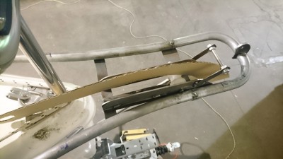

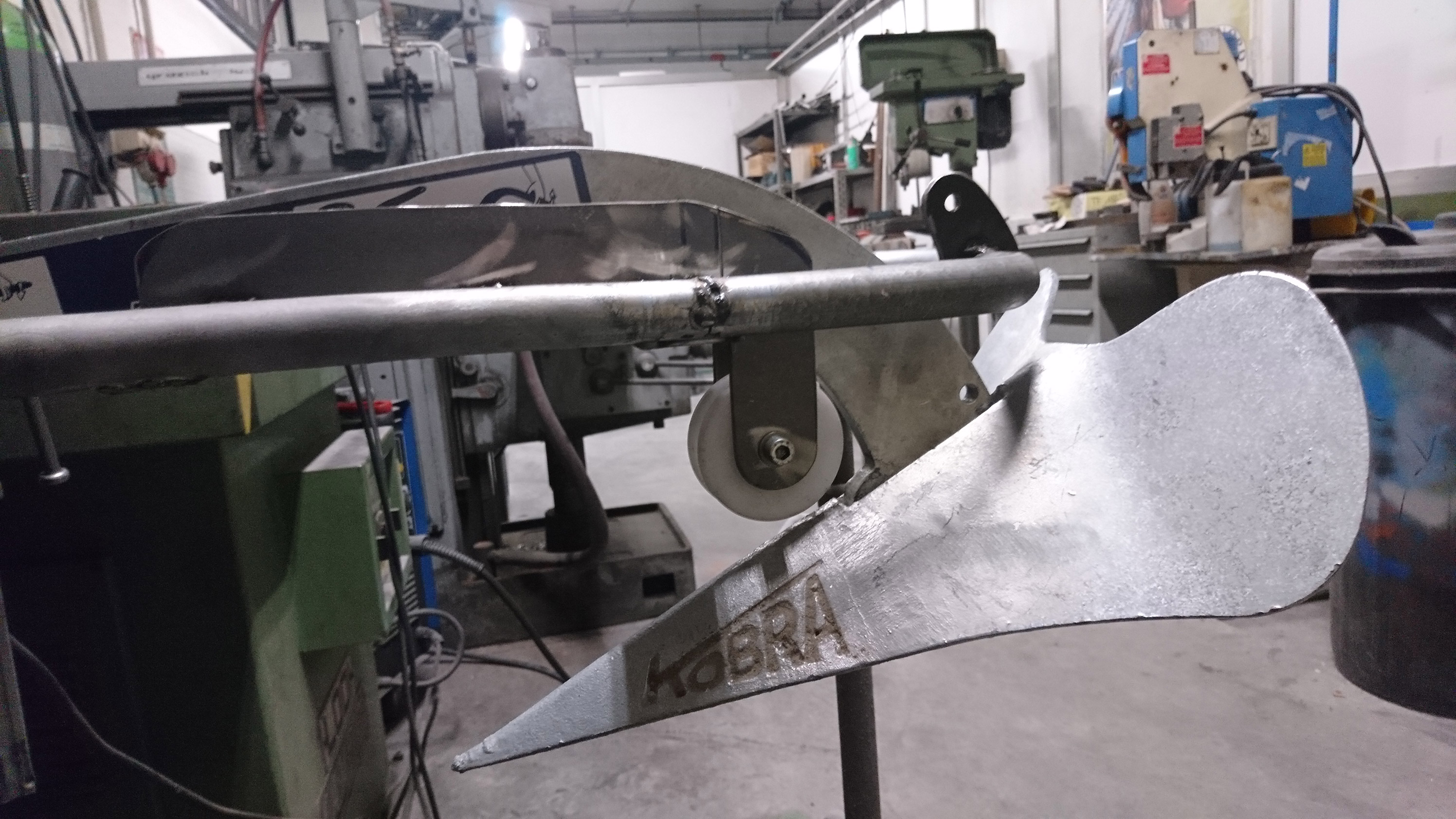

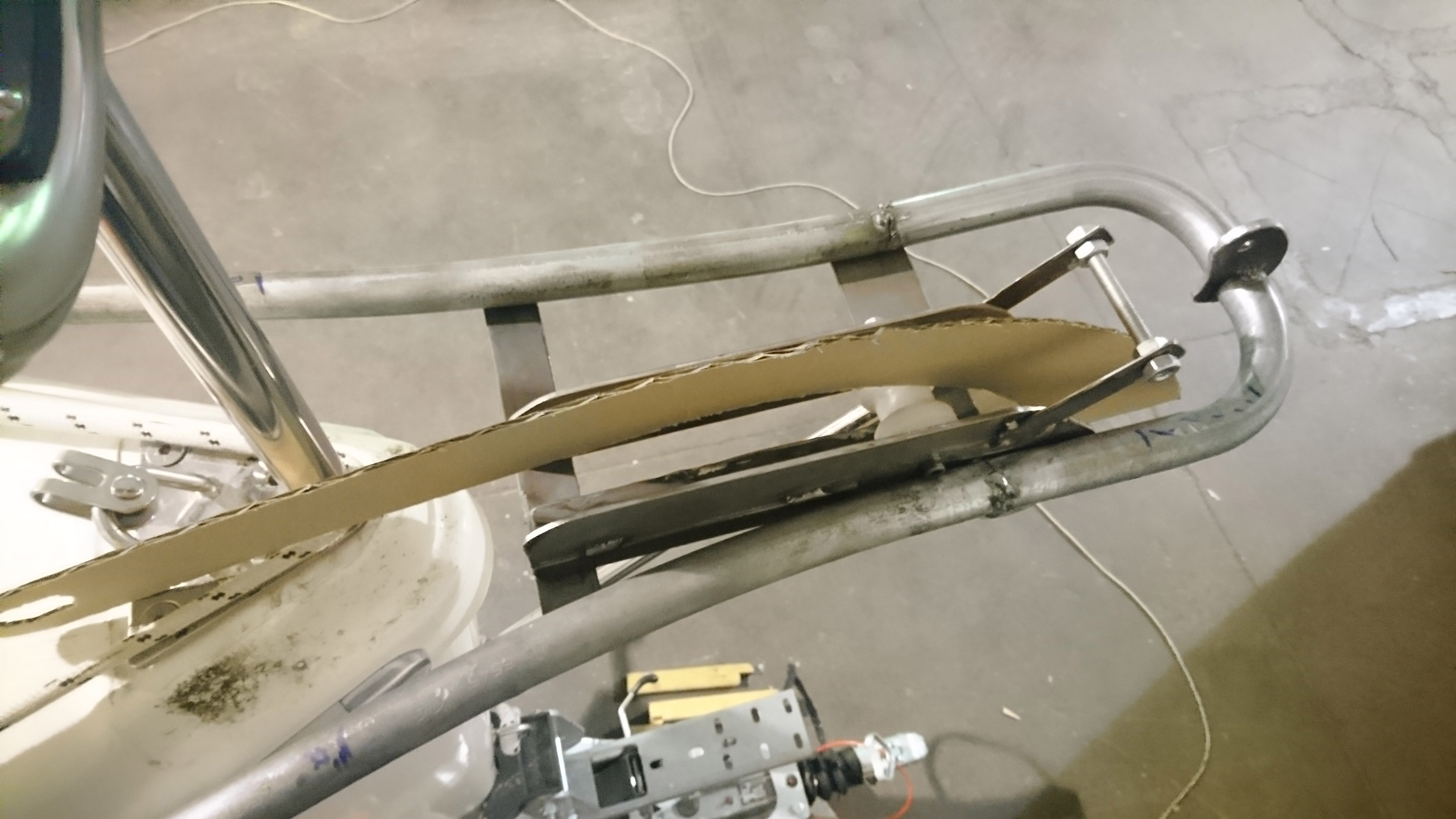

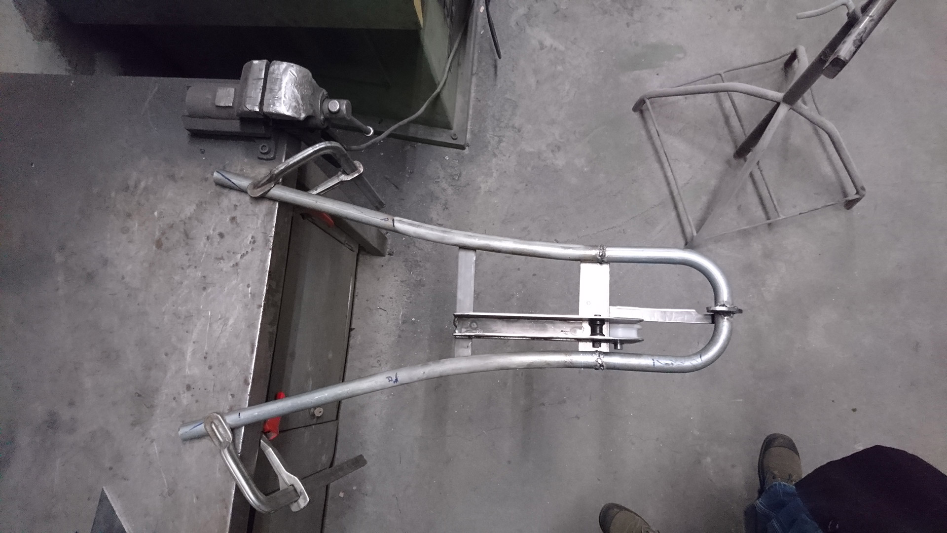

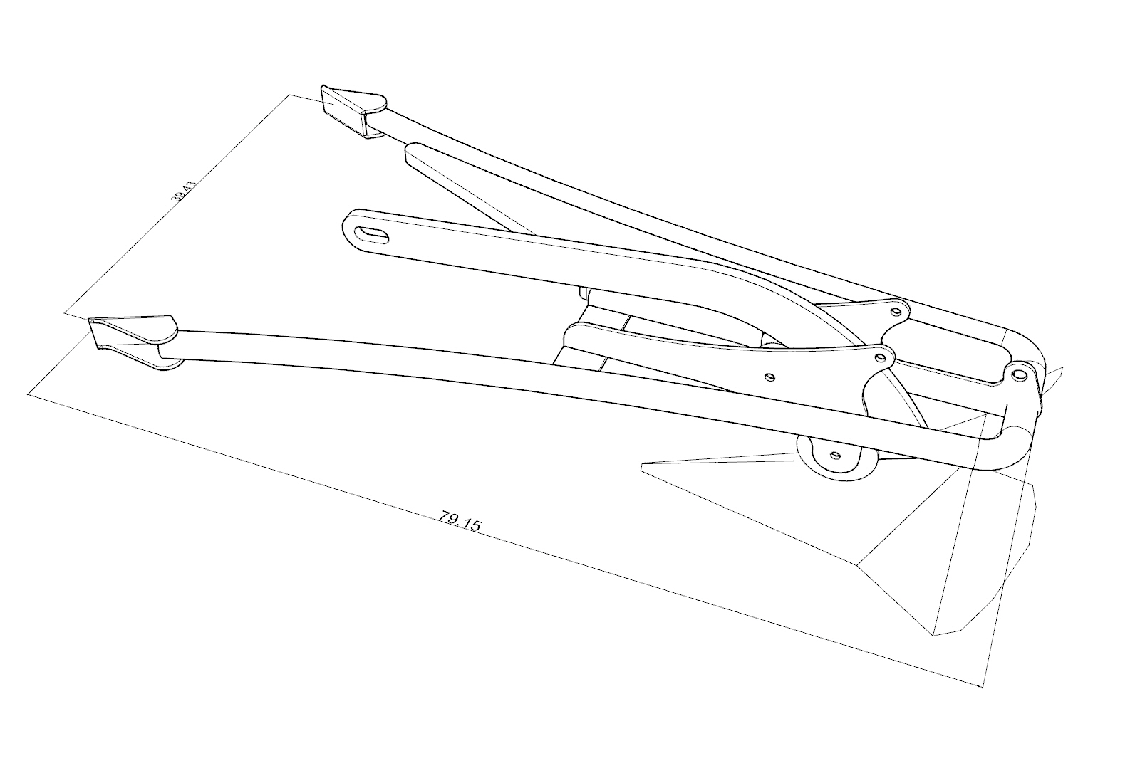

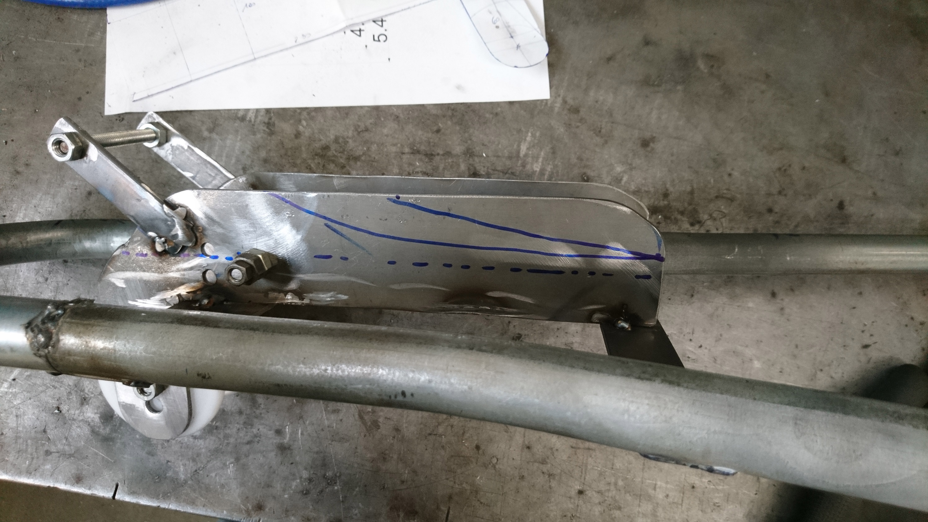

Questa è la dima che sto facendo io con pezzi di recupero, flessibile e saldatrice.
Sembra facile, ma far tornare tutte le misure non è come dirlo.
Però ormai ci siamo, disegni definitivi quasi pronti.
Poi faccio tagliare al laser le piastre, cerco di procurarmi 2 m di tubo inox da 25 mm x 2 (che è la cosa più difficile da recuperare), faccio saldare tutto da un mio amico carpentiere, e monto.
Così almeno l'ancora è fuori dalle balle.
Se vado lungo ed è ora di mettere la barca in acqua (covid permettendo...) rimando la realizzazione del gavone catena all'inverno prossimo, altrimenti faccio anche quello, ho già ordinato la resina (e non vedo l'ora di usarla).
Unici dubbi: spessore tubo 2 mm basta? meglio 2.5?
Piastre di fissaggio (e anche tutto il resto): 4 mm sono sufficienti? o meglio 5?

bello , il musone-delfiniera ! direi che tubo da 25mm cartella 2 , sia più che sufficiente . io però cercherei di mettere un tirante sotto tra il tagliamare della prua e la delfiniera . la fresatrice sullo sfondo è una grazioli ludor 2 con cono iso 50 ? o ha ancora l'iso 40 ?
 Oggetto del messaggio: Re: Creare gavone catena
MessaggioInviato: 07/03/2021, 22:45
Messaggi: 361
Località: Brescia
Qui in effetti non si vede, ma il puntale ci sarà, ben fissato sul dritto di prua.
Domani se riesco mando i disegni per il taglio.
Basta inox 4 mm? O meglio 5? Pare poco ma è il 20% di differenza... Meglio abbondare?
Bestia che occhio!
Non ne ho idea, io ci gioco solo, ma domani controllo
MessaggioInviato: 11/03/2021, 9:00
Messaggi: 361
Località: Brescia
Iso 40.
Di che anno sarà secondo te?

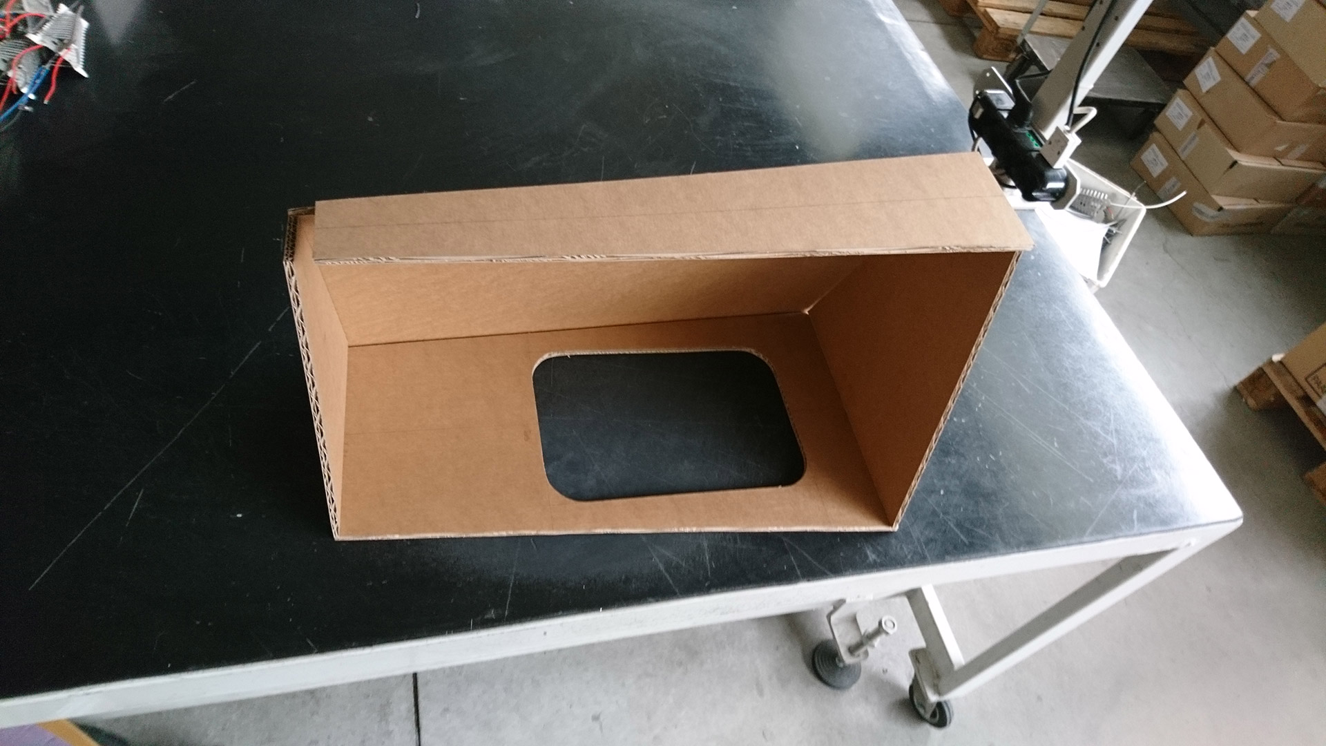

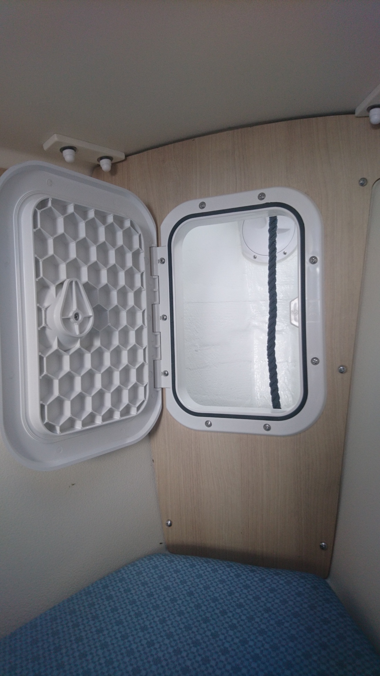

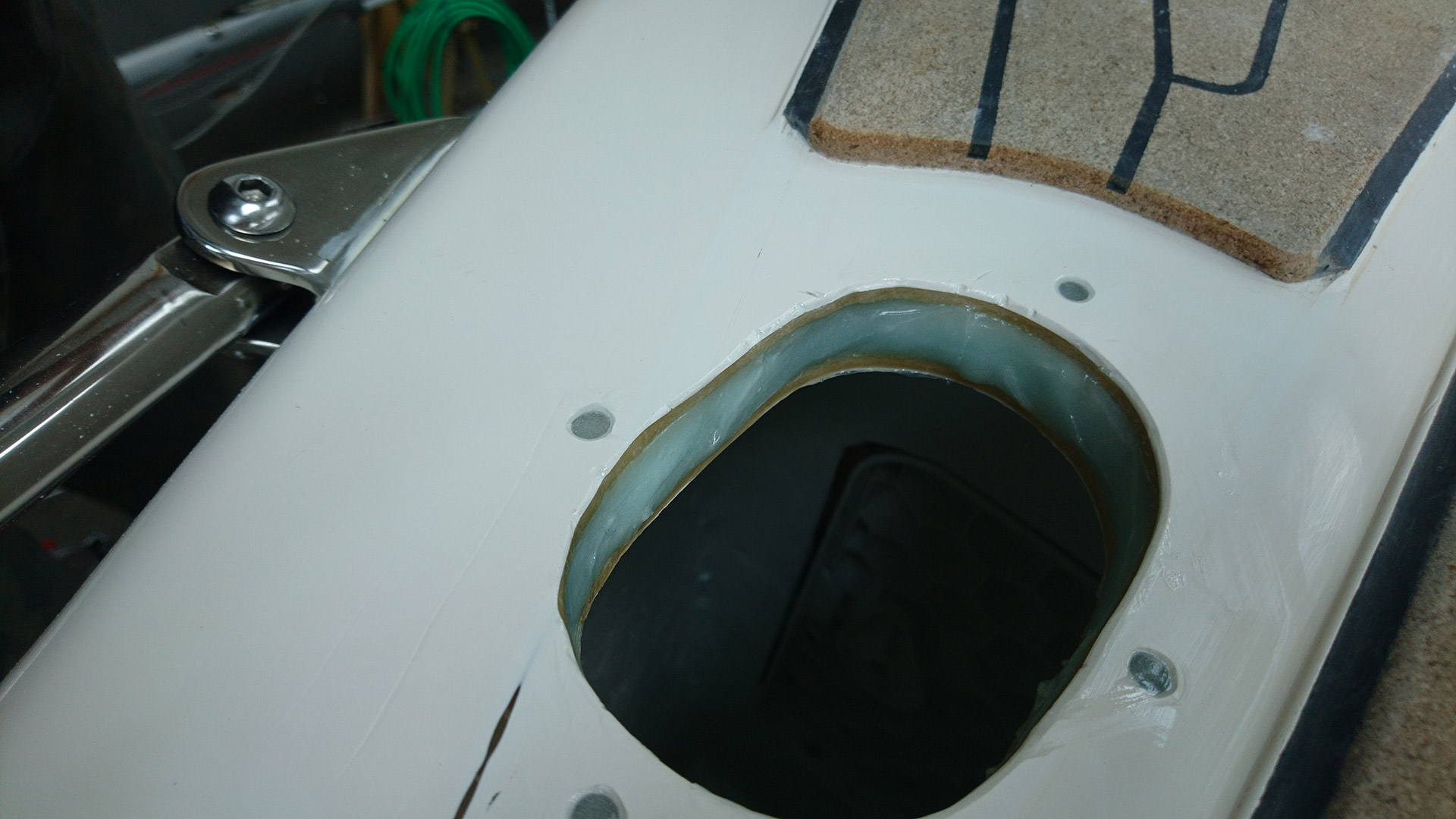

Eccoci, è giunto il momento di concludere la storia del gavone.

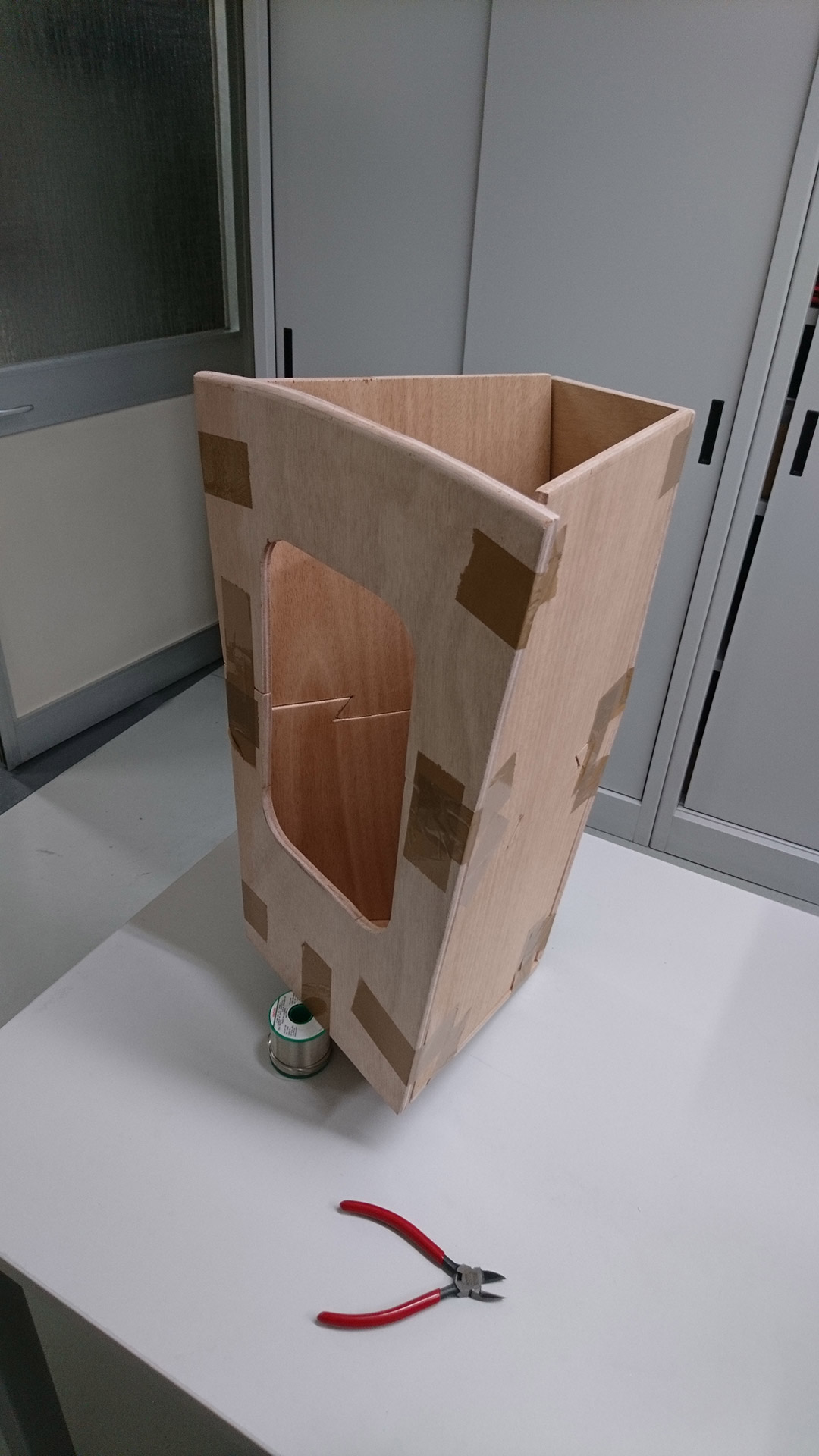

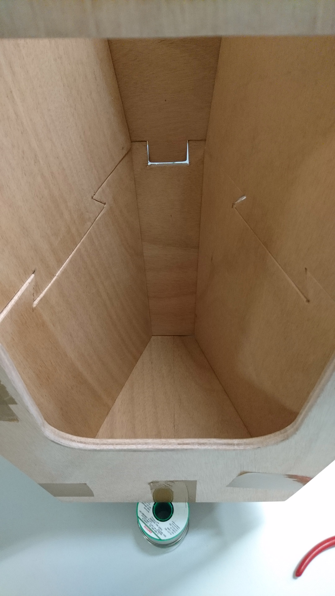

Finito di vuotare dalla schiuma ho fatto un modello del gavone in cartone
DSC_0246.JPG [ 361.23 KiB | Osservato 4803 volte ]
Seguito dal definitivo in compensato marino. Ogni parete divisa in due per passare dal foro del portello
DSC_0283.JPG [ 270.88 KiB | Osservato 4803 volte ]
DSC_0284.JPG [ 315.37 KiB | Osservato 4803 volte ]

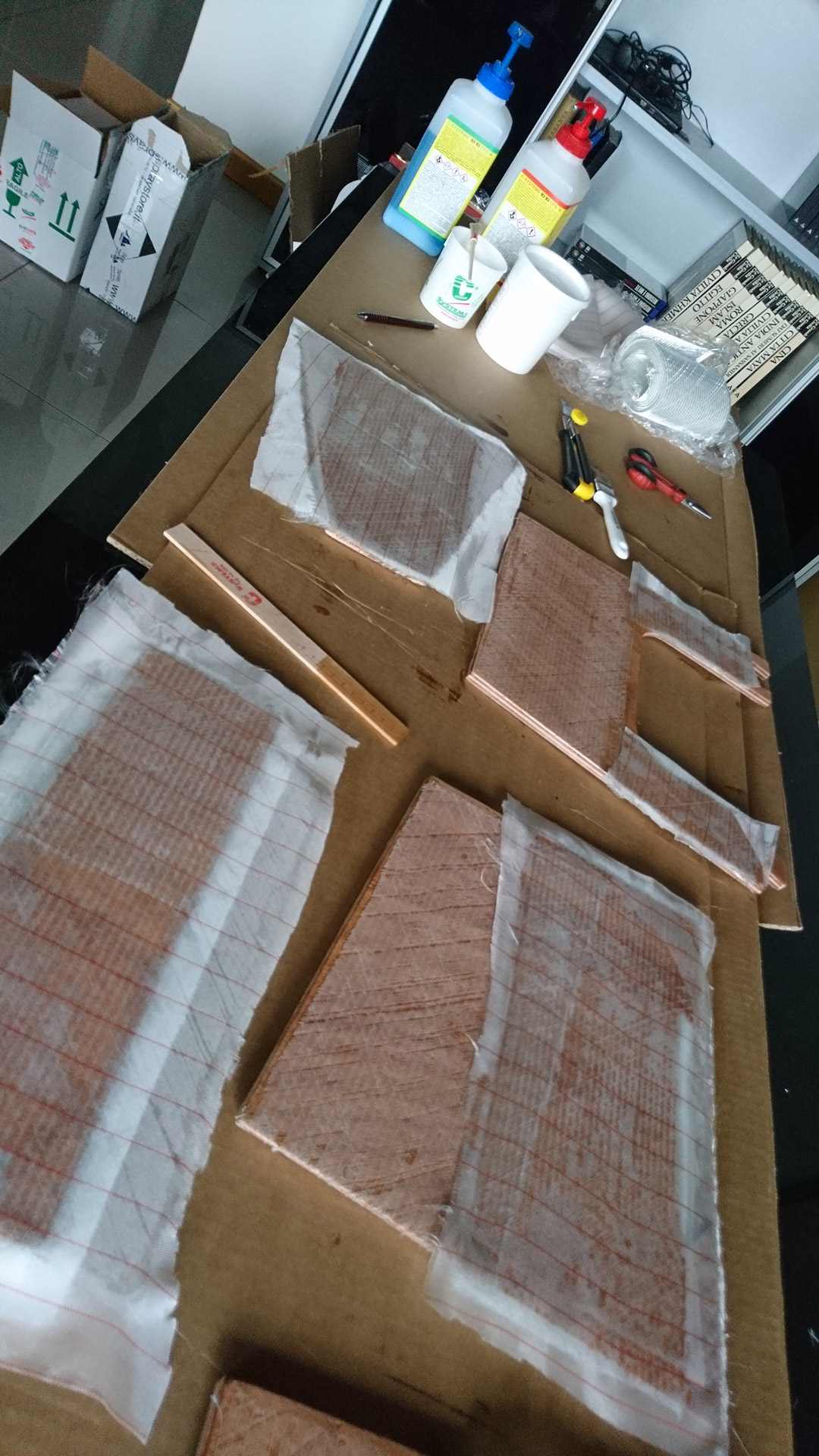

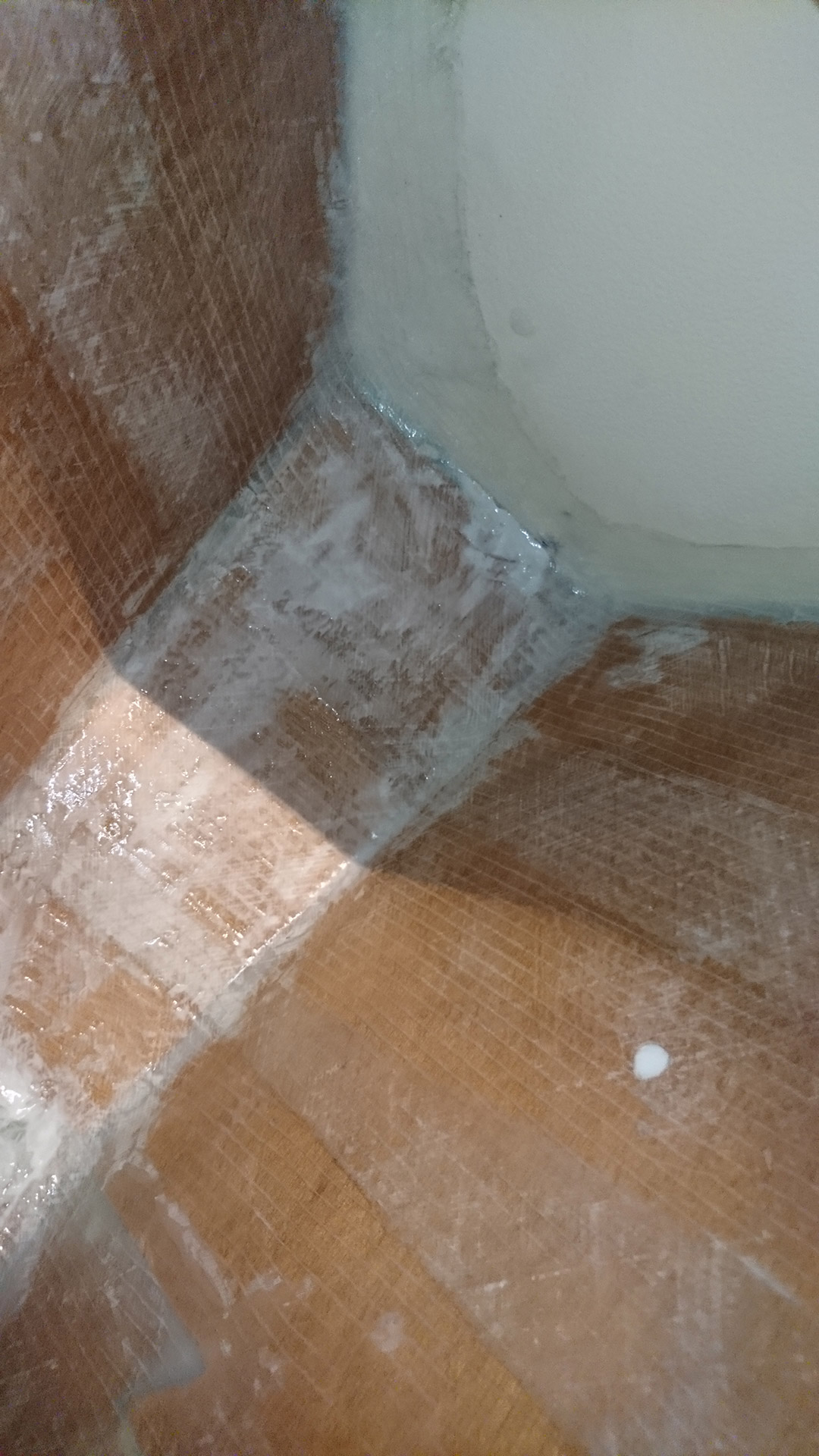

Poi un giro di resina ed uno di fibra di vetro a tutti i pezzi
DSC_0379.JPG [ 488.18 KiB | Osservato 4803 volte ]
Nel frattempo contopiastre resinate per fissare la delfiniera
DSC_0395.JPG [ 398.64 KiB | Osservato 4803 volte ]
DSC_0398.JPG [ 347.97 KiB | Osservato 4803 volte ]

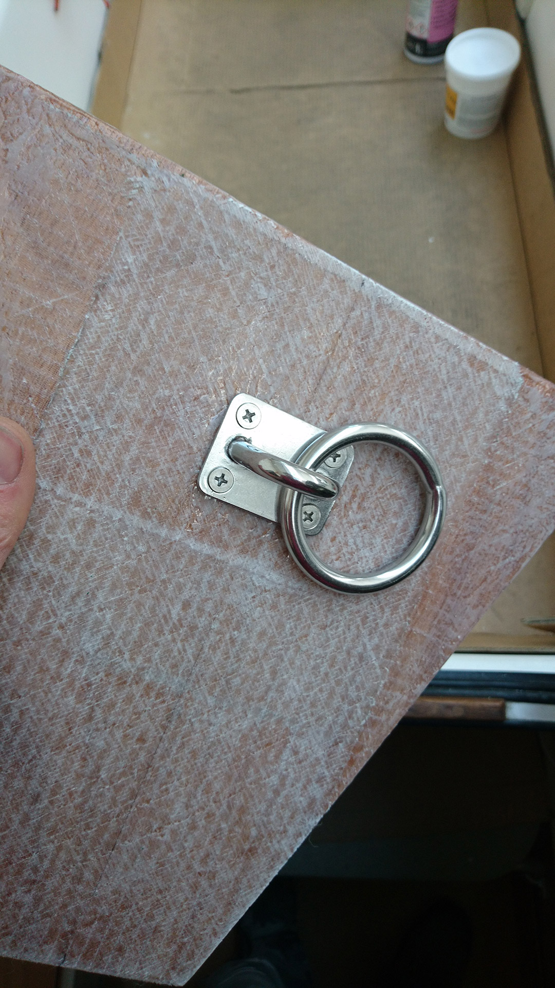

Piastra con anello per fissare la cima dell'ancora al fondo del gavone
DSC_0443.JPG [ 513.44 KiB | Osservato 4803 volte ]
Mica facile lavorare in spazi stretti...
DSC_0448.JPG [ 388.44 KiB | Osservato 4803 volte ]
MessaggioInviato: 24/06/2021, 22:29
Messaggi: 361
Località: Brescia

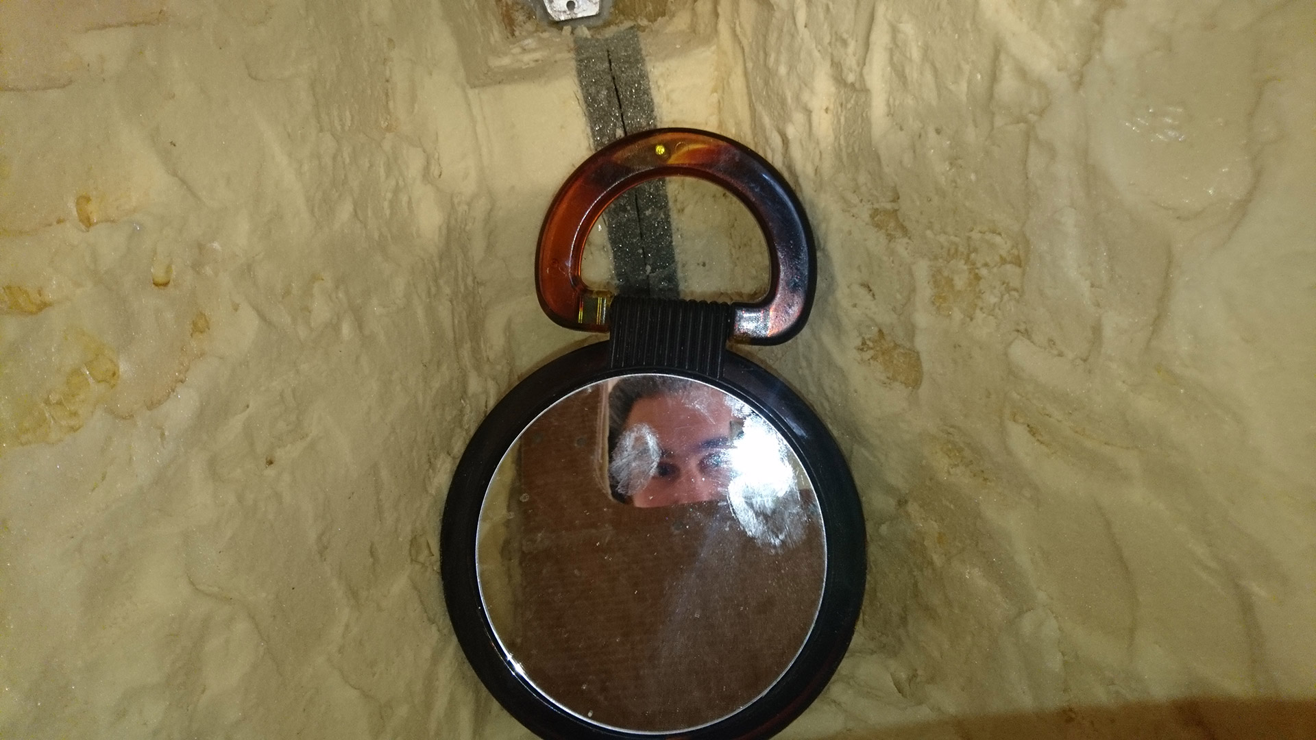

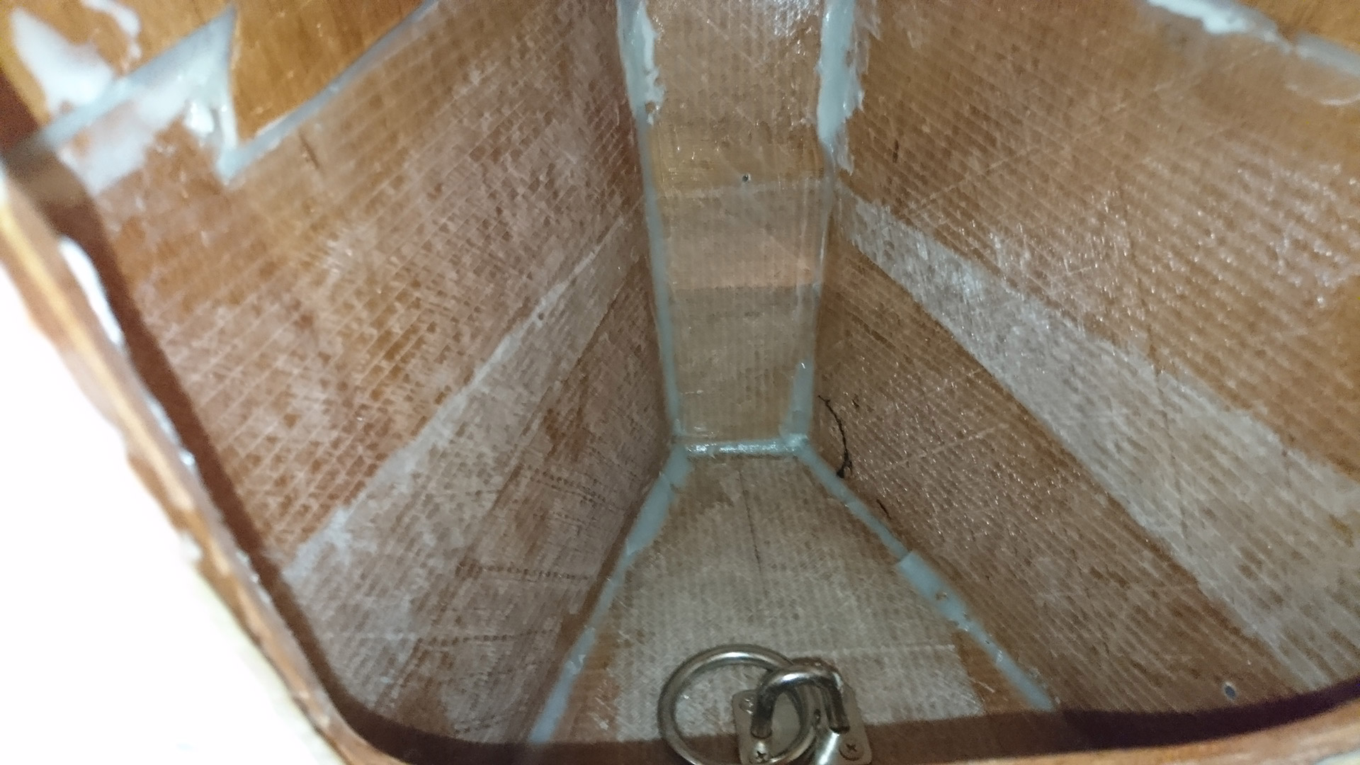

Finalmente tutto in posizione, prono per un altro giro di resina, fibra, e ancora resina.
Ed alla fine due mani di epossidica bicomponente per rendere il tutto presentabile
DSC_0467.JPG [ 382.99 KiB | Osservato 4803 volte ]
DSC_0515.JPG [ 384.77 KiB | Osservato 4803 volte ]
Foro per ombrinale, qui sudavo freddo. Se avessi sbagliato mira....
Per sapere dove forare, sia per l'ombrinale che per le contropiastre, due magneti piccoli e potenti, uno dentro ed uno fuori ;)
DSC_0526.JPG [ 274.39 KiB | Osservato 4803 volte ]

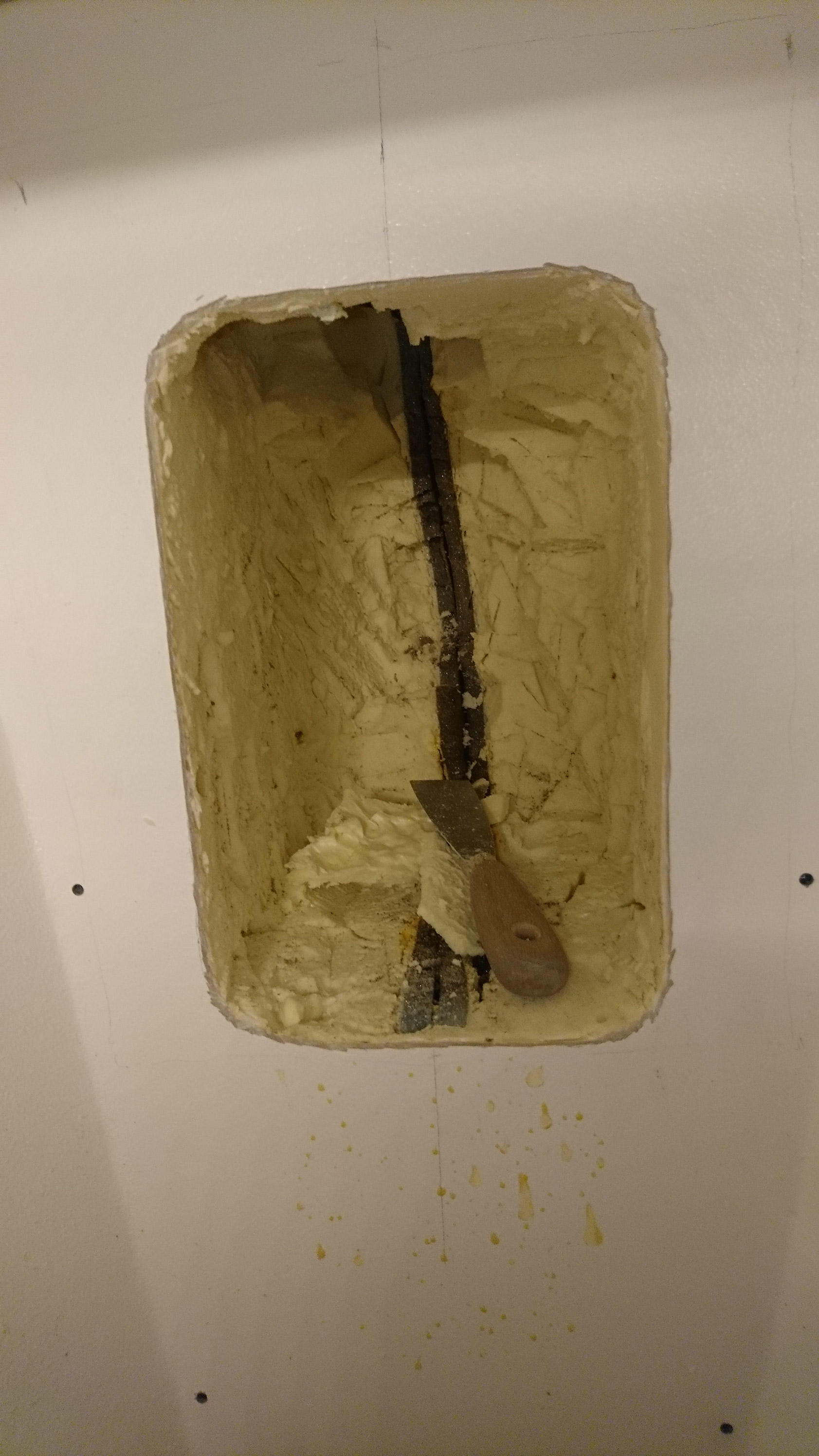

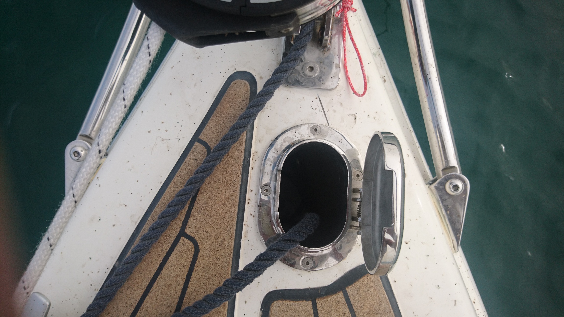

Ed infine il foro (enorme) per il passacatena.
Via la schiuma e avanti di resina
(questo dopo aver rimosso, non senza soffrire, una parte del sughero messo l'anno scorso, ma era necessario)
DSC_0557.JPG [ 373.24 KiB | Osservato 4803 volte ]
DSC_0560.JPG [ 301.89 KiB | Osservato 4803 volte ]
Nel frattempo proseguiva anche la delfiniera "definitiva"
DSC_0373.JPG [ 404.34 KiB | Osservato 4803 volte ]
DSC_0569.JPG [ 434.99 KiB | Osservato 4803 volte ]
MessaggioInviato: 24/06/2021, 22:54
Messaggi: 361
Località: Brescia

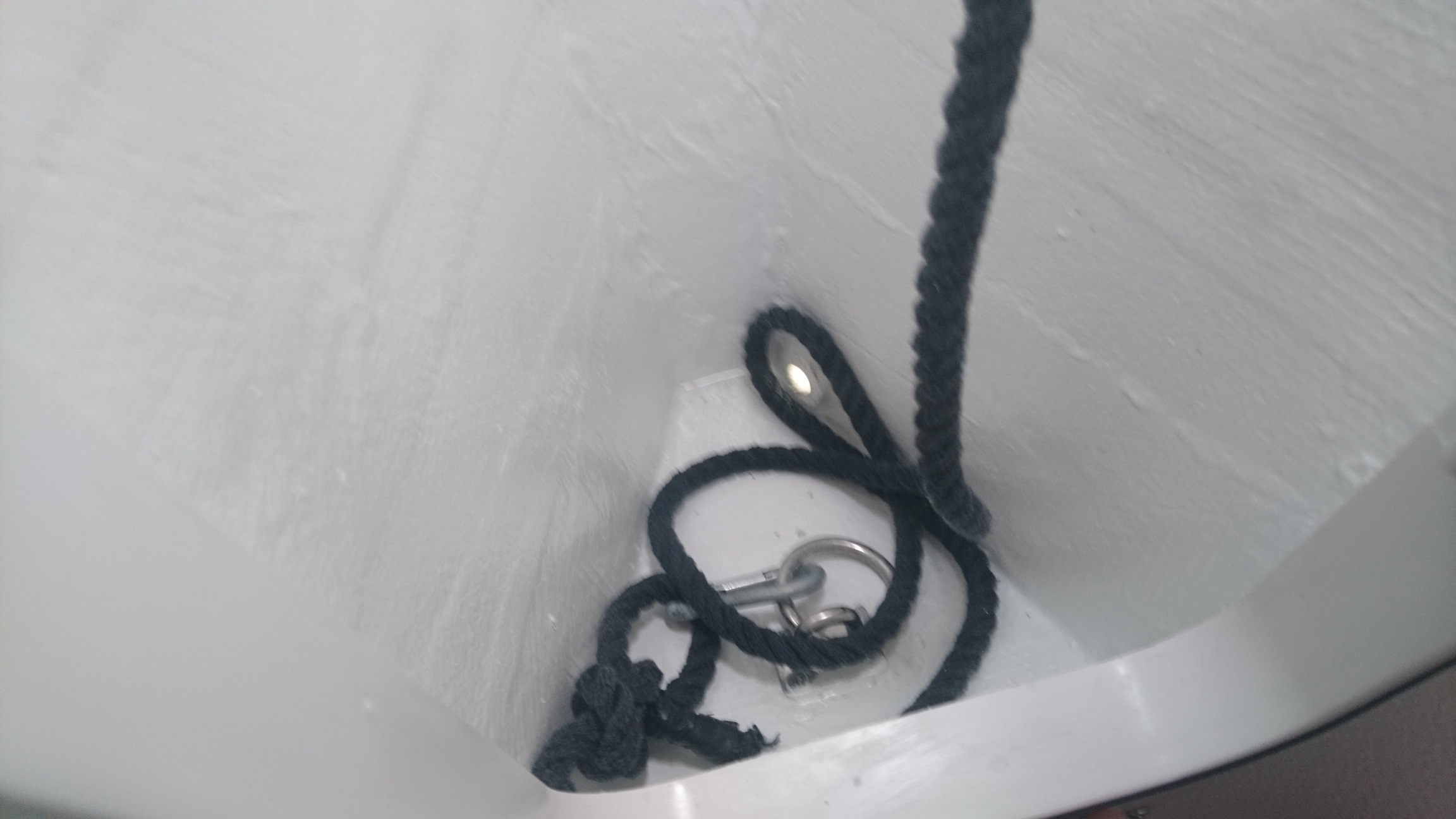

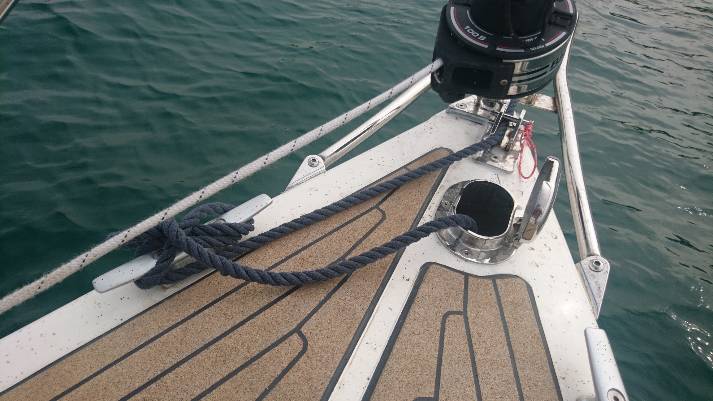

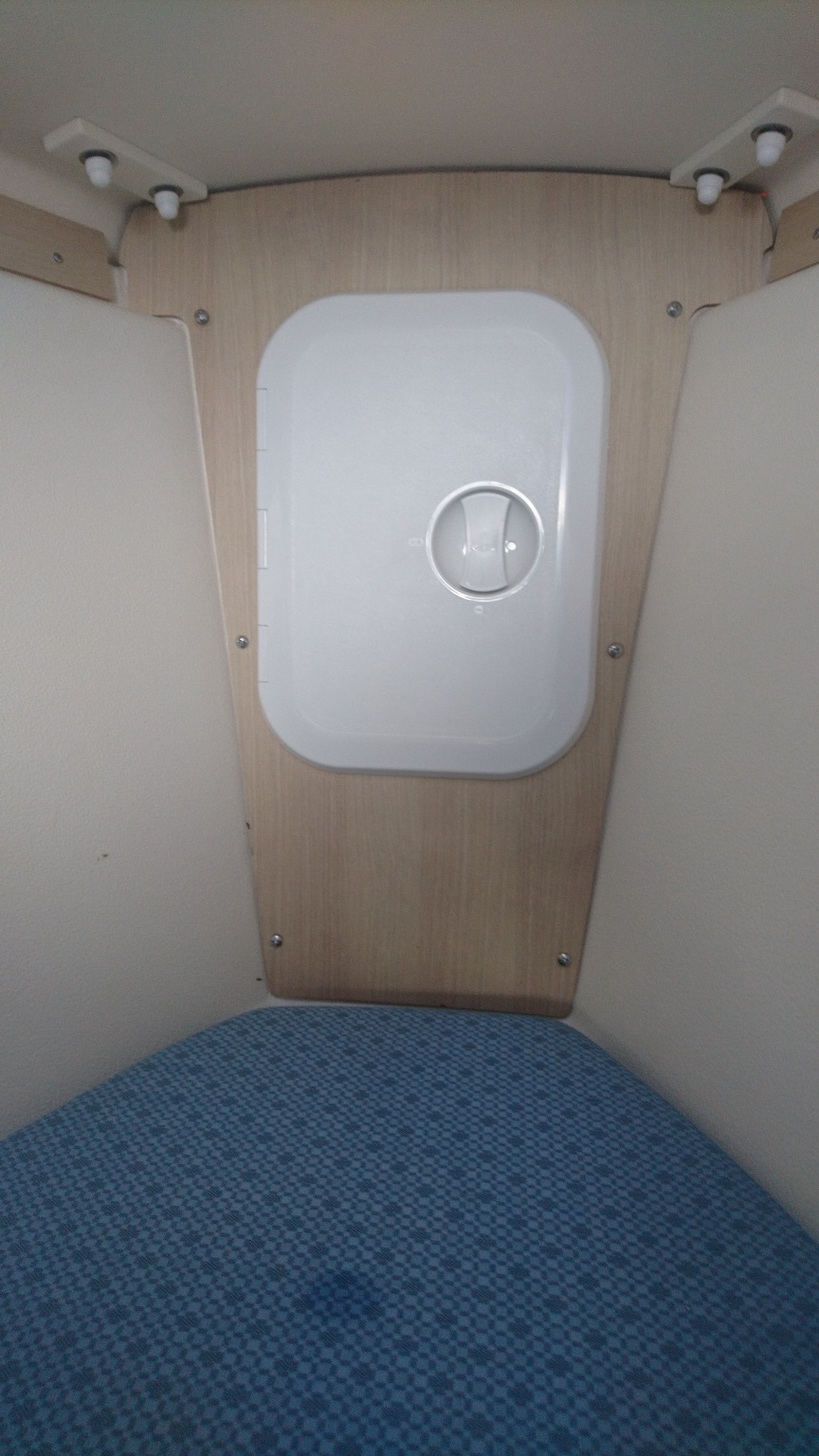

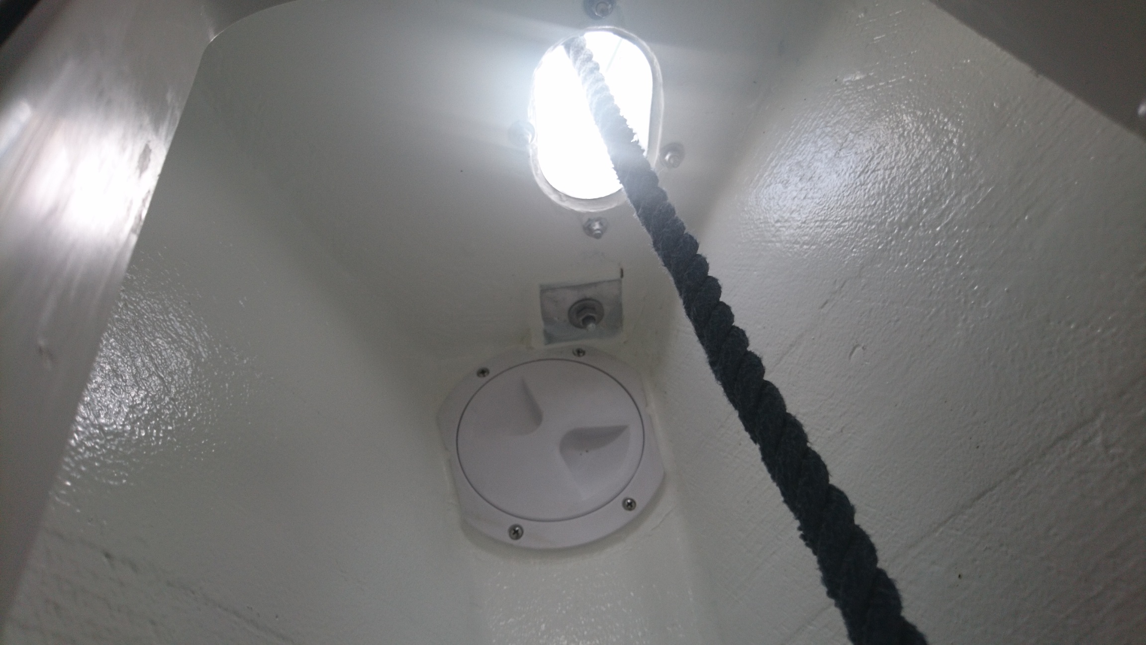

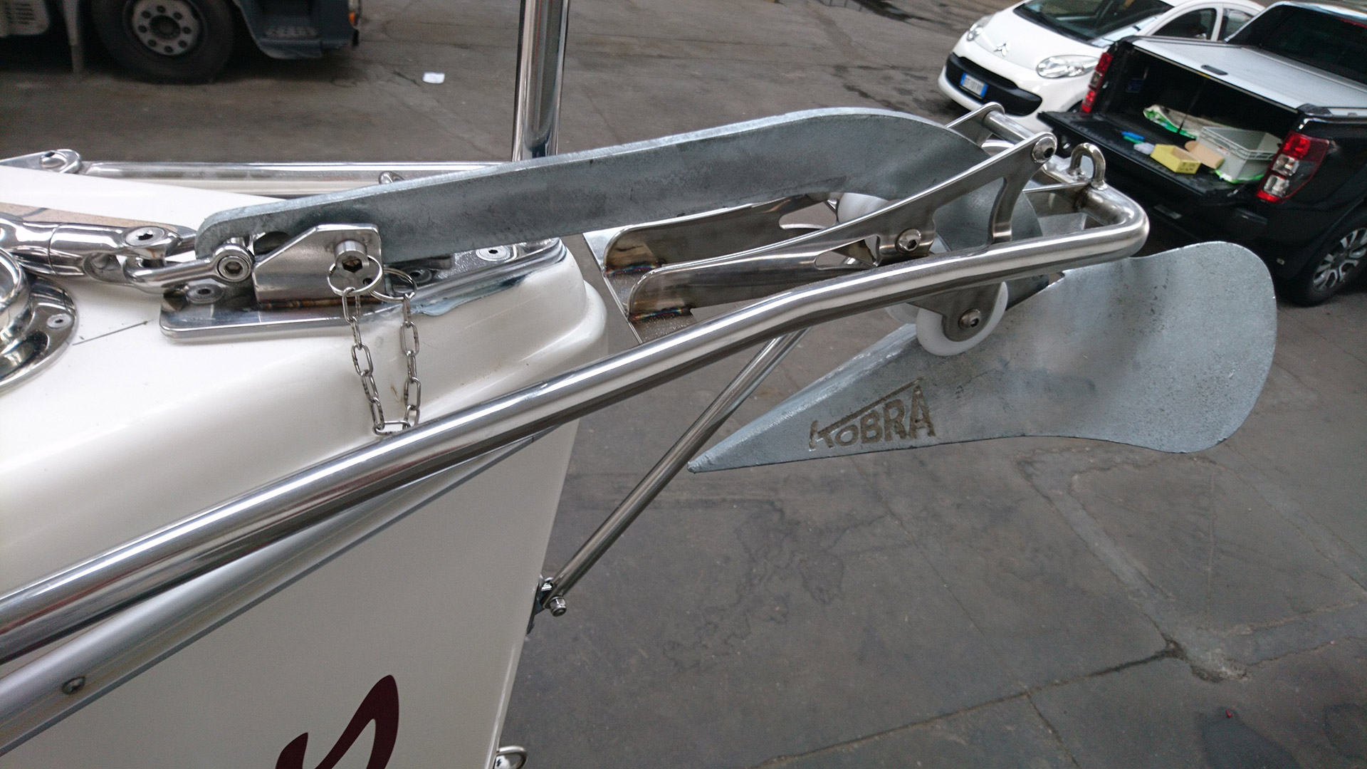

Questo il risultato finale: (la cima è provvisoria)
DSC_0580.JPG [ 314.81 KiB | Osservato 4802 volte ]
DSC_0581.JPG [ 708.21 KiB | Osservato 4802 volte ]
DSC_0582.JPG [ 413.08 KiB | Osservato 4802 volte ]
DSC_0583.JPG [ 614.49 KiB | Osservato 4802 volte ]
DSC_0585.JPG [ 772.47 KiB | Osservato 4802 volte ]
DSC_0584.JPG [ 955.65 KiB | Osservato 4802 volte ]
DSC_0588.JPG [ 797.42 KiB | Osservato 4802 volte ]
Che dire, è stata una fatica non da poco, ma ne è valsa la pena. Il risultato è esattamente come me lo ero immaginato mesi fa.
Ho imparato tantissimo, mi sono divertito e mi sono guadagnato l'inferno
Se prima dare fondo era un incubo adesso è un piacere, in 30 secondi si fa tutto, senza rischiare di distruggere la barca o le dita dei piedi.
Un doveroso ringraziamento al sig. Zuan****, che si è rifiutato di farmi il lavoro ( e adesso ho capito anche perché), ma mi ha sopportato dandomi preziosissimi consigli su come procedere quando non sapevo più dove sbattere la testa.
PS. Ho tolto circa 60/70 l di schiuma ben sopra la linea di galleggiamento, ho aggiunto una decina di chili di peso tra delfiniera, legno e resina, più ancora, catena e cima (altri 15 kg). La barca non se ne è minimamente accorta, anzi, ha ringraziato. Ha detto che così si sente più grande :lol:
