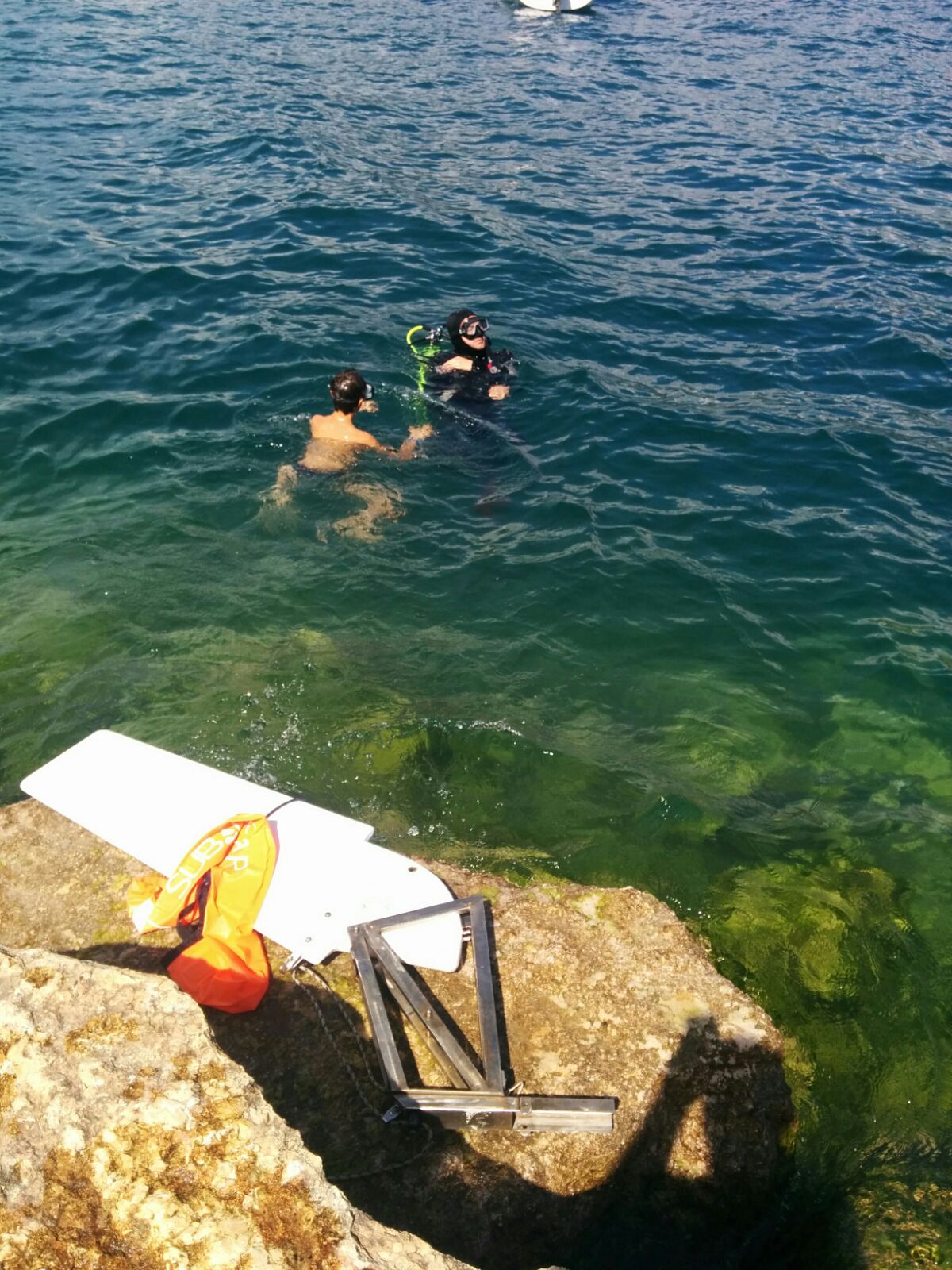

Sì, son davvero stato fortunato alla fine, ho perso soloo la barra e lo stick ma ho quella di rispetto a bordo per cui ho già effettuato una uscita :D .
Nella foto il mio amico mi ha portato sugli scogli il timone, c'è ancora attaccato il pallone sollevatore
IMG-20170720-WA0006.jpg [ 333.03 KiB | Osservato 2512 volte ]

Ben per te Giaco quell'affarino li mi era costato circa € 400 a farlo fare, mi dispiace per la barra , mi era stata fatta su misura e quasi regalata da un maestro d'ascia che da noi costruisce le sampierote.
Per Guru come vedrai nella foto la ganascia era fatta con un profilo rettangolare non a "u",in più rispetto alle foto che ti ho mandato ha un profilo anche con in diagonale.

La perdita del timone è sempre stata una delle mie ansie per la mia piccola, potresti spiegarmi come ha fatto a sfilarsi ? Eri in navigazione ? Si sono forse rotti gli agugliotti ? Legare almeno la pala come si lega il motore alla barca credo possa essere una buona abitudine
 Oggetto del messaggio: Re: Timone Micropomo
MessaggioInviato: 21/07/2017, 12:37
Iscritto il: 11/12/2013, 18:29
Messaggi: 32
Località: Mantova
Ciao, gli agugliotti son rimasti ben ancorati sullo specchio di poppa, il timone non si è neppure sfilato: la coppiglia di fermo era al suo posto, si son dissaldati i supporti delle guance dopo che si era rotta la scotta che fermava il timone in posizione.
Guarda che un First 21 ha rotto l'ormeggio ed è arrivato sulla spiaggia, il vento era veramente forte così come l'onda...
Non ero in navigazione, era alla boa di notte
