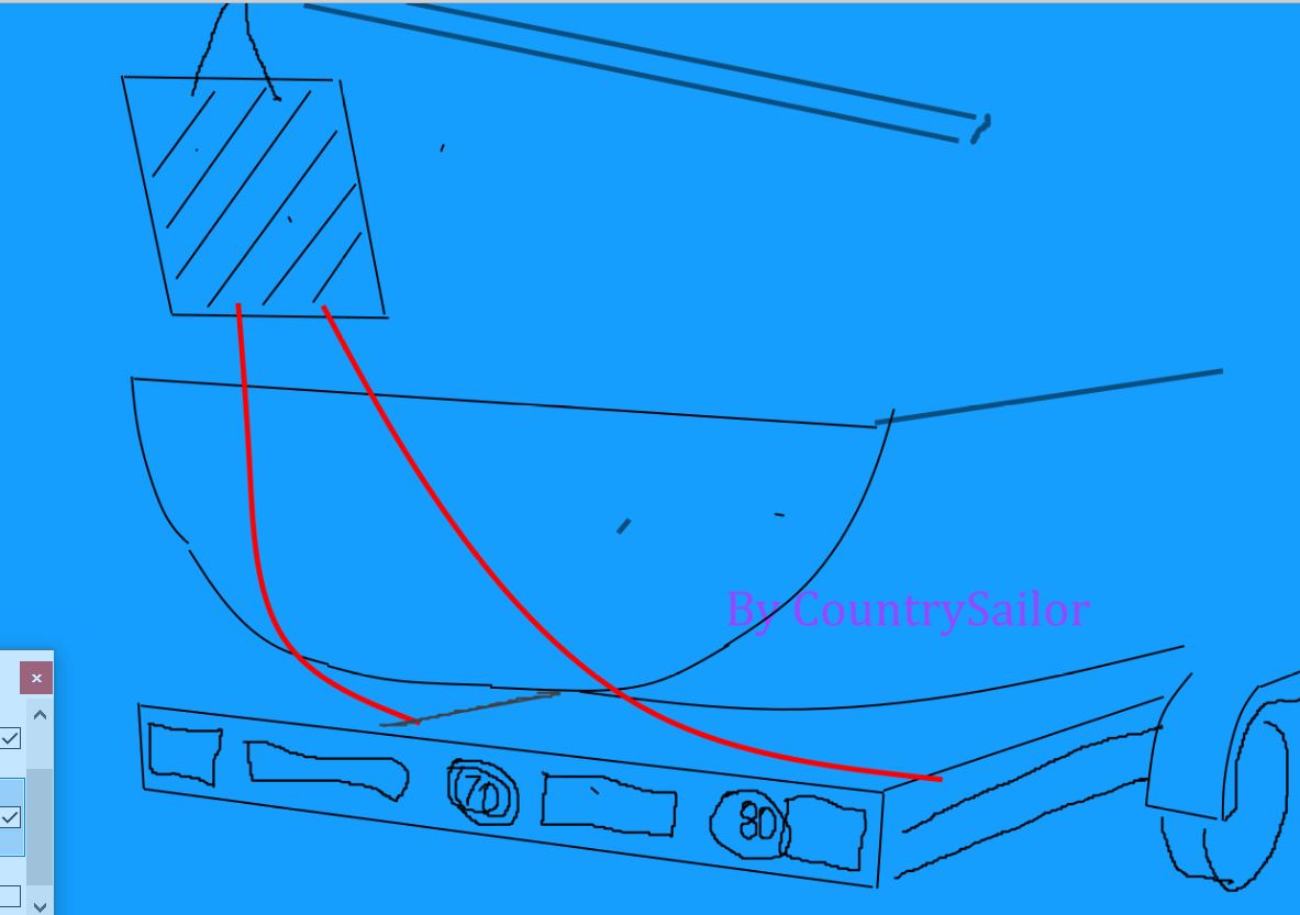

Vik57 ha scritto:
Dovendo trasportare un Microchallenger su carrello e non avendolo mai fatto prima, qualcuno mi può suggerire come deve essere fissato il pannello carichi sporgenti all'albero?
Inoltre, è obbligatorio esporre i segnali tondi con il limiti di velocità (70 e 80) sul carrello?
Grazie in anticipo a chi vorrà rispondere.
Il pannello ingombri potresti fissarlo come indicato nel disegno allegato (mi scuso per il disegno tremolante ma l'ho fatto con il mouse).
In alto attaccato all'estremita' dell'albero, mentre le briglie in basso, non devono essere tesate, ma assicurate in modo che con il vento derivante dalla velocita' il pannello resti giusto giusto in verticale. POiche' le due cimette delle briglie sono fissate molto larghe sul rimorchio, e' molto difficile che il pannello possa svergolarsi.
Per quanto riguarda gli adesivi dei limiti di velocita', costano cosi' poco che e' un peccato non metterli.
BV
PannelloCarichiSporgenti.JPG [ 78.65 KiB | Osservato 3999 volte ]
