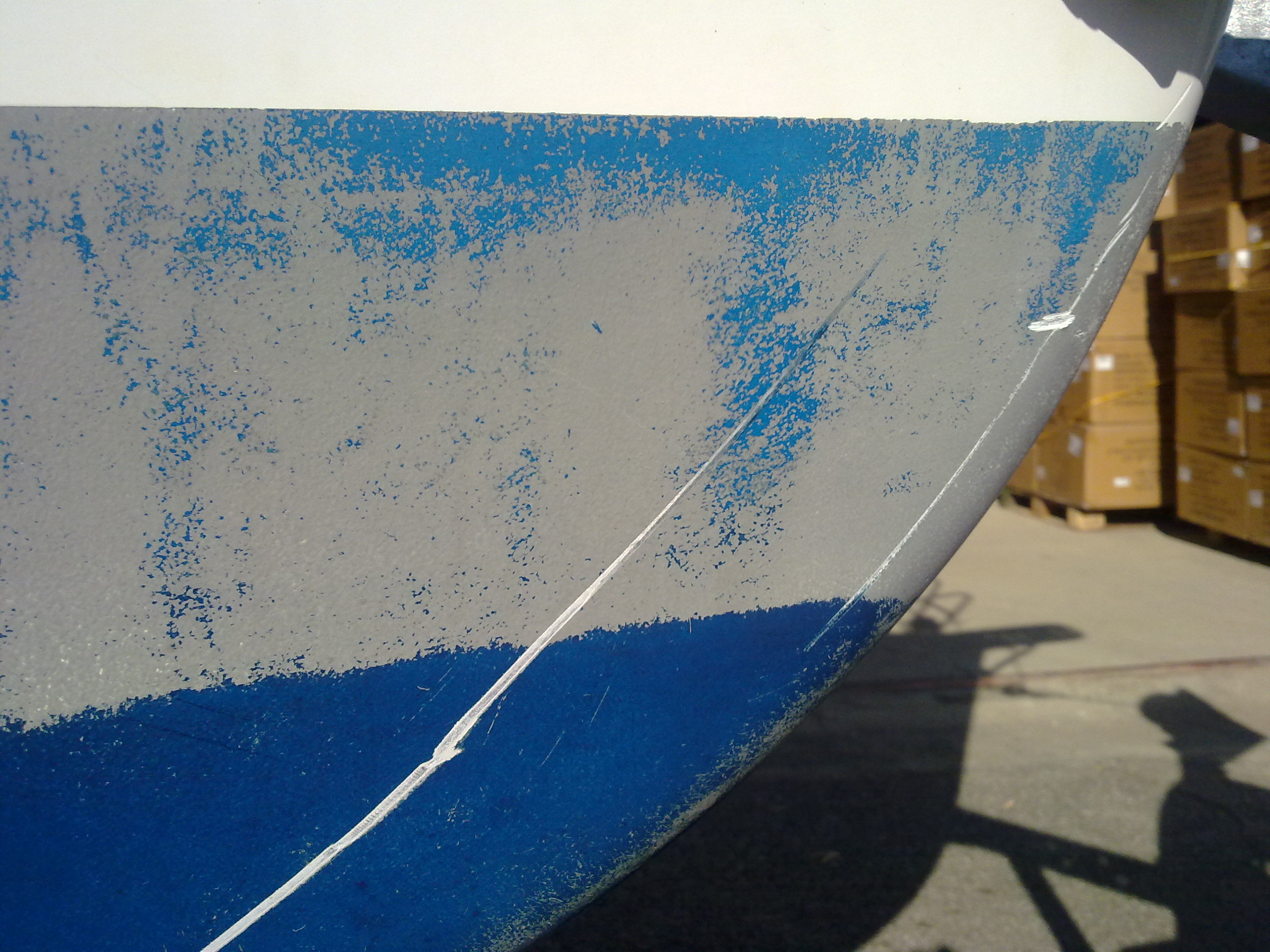

Ho notato che nella parte inferiore della carena, nella zona di prua, il gelcoat è finito, si vede la fibra. che fare?
Tolgo tutta l'antivegetativa rimasta (è tutta sciupata) e poi rivernicio (con che cosa?)

Lorenzo ha scritto:
....il gelcoat è finito, si vede la fibra...
spero si tratti di un lapsus!!!!!!!!!
se tale è allora parliamo di antivegetativa consumata. Domanda: hai matrice dura o autolevigante?

se il gelcoat sotto è giallino e tramato allora è un lapsus altrimenti è fibra :cry: :cry:
per quanto riguarda l'antivegetativa so solo dirti che è blu :cry:
P.S. se riesco faccio delle foto..
Allora la fibra è tramata e giallina e quindi se quella che vedi è parecchio grave, NON mettere la barca in acqua così!
Però siccome è veramente strano che il gelcoat si stacchi a meno di raschiare lo scafo con una smerigliatrice o sabbiarlo e che anche il primer che serve per aggrappare l'antivegetativa è spesso giallino quindi potrebbe essere quello propenderei per questa ipotesi. Quindi nessun problema hai solo finito l'antivegetativa.
L'hai finita perché normalmente quelle blu sono autoleviganti, per verificare se ci passi una mano lascia colore?
Sabbiare = Spiaggiare?
Cosa rischio a mettere la barca in acqua? (per meglio cosa ho rischiato) (oppure ancora per meglio che danni ho fatto)?

sabbiare = utilizzare una sabbiatrice lungamente sullo scafo, il gelcoat è veramente duro da asportare. Oppure si anche spiaggiare, ma spesso e con decisione e su sabbia veramente dura.
Senza gelcoat la resina non è più impermeabile rischi che lo scafo si impregni d'acqua irrimediabilmente essendo controstampato.

facci una foto e postala!!

....e comunque mi pare molto strano che tu abbia la vtr a vista!!....ascolta paddy!!

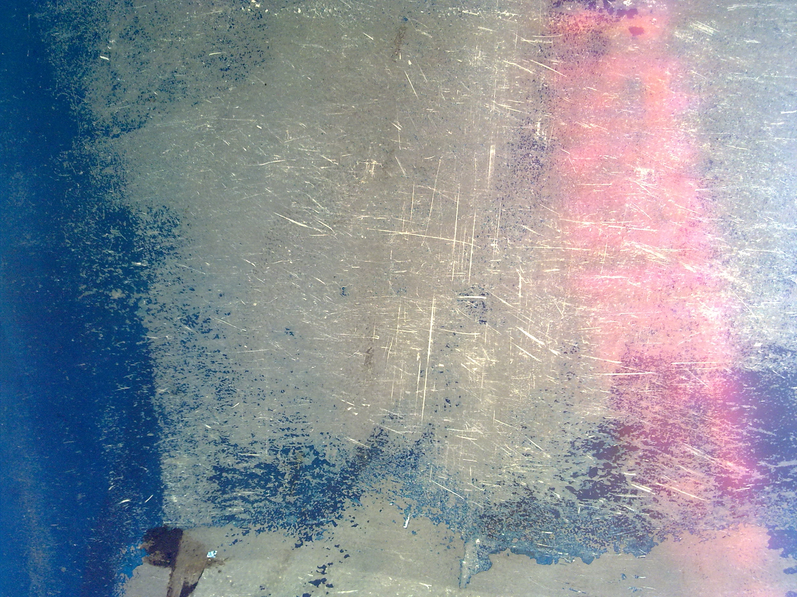

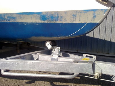

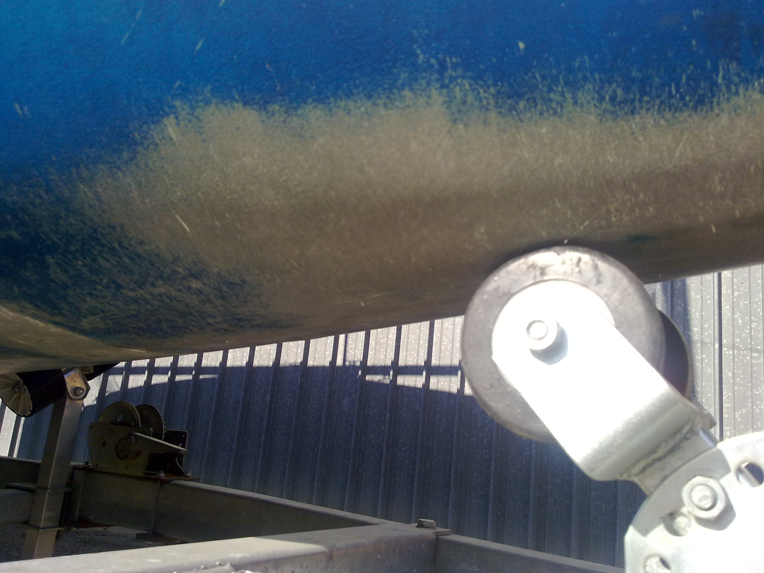

@ Paddy
Probabilmente avevi ragione sembra che non sia la fibra ma uno strato grigiastro che si vede anche più in alto sotto l'antivegetativa.
ho fatto alcune foto
