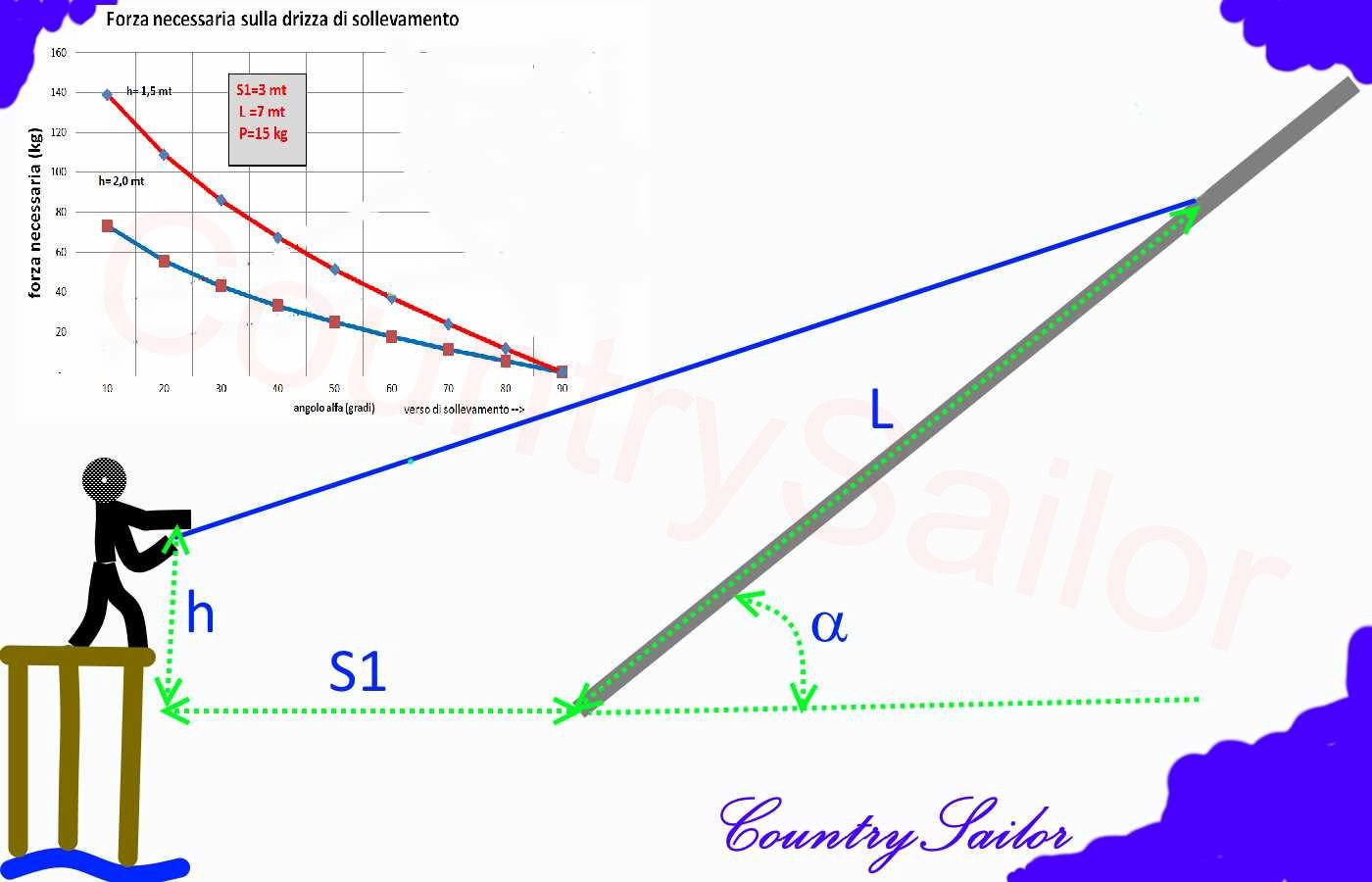

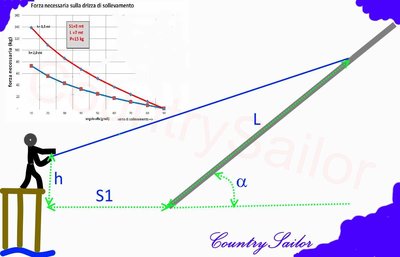

Ho approfondito l'argomento in termini di forze in gioco, lo scritto completo sul blog confronta i due sistemi (con e senza asta di rinvio): http://lamiabarcabrezza22.myblog.it/201 ... rellabili/
Di seguito una immagine che mostra come, secondo certe condizioni, l'alberatura e' possibile (nella figura e' riportato il diagramma delle forze in gioco al variare dell'inclinazione dell'albero) anche senza asta di rinvio. Gia' con una inclinazione di 30-35 gradi si scende sotto i 40 kg di forza di tiro necessaria. Nel blog c'e' anche il diagramma di forze necessarie nel caso di sollevamento con l'asta di rinvio
BV

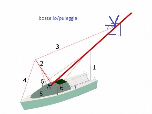

3574327885.jpg [ 27.09 KiB | Osservato 4149 volte ]
Premesso che ho preparato QUELLO che mi serve (paranco), punto "F",Asta, eccetera e staccato lo strallo.
Mi domando:
1) anche se tengo tesa la Drizza del Fiocco/Spi, questa non potrebbe forse "scorrere" e farmi ruotare "Paurosamente" l' albero verso poppa ?
2) perchè mai la drizza fiocco, mi dovrebbe tenere fermo l'albero, quando invece scorre(bozzello/puleggia) e poi ritorna giu fino a base albero !!
NOTA. perchè non è un collegamento statico/rigido/meccanico come lo è Strallo&albero.
Spero si essermi spiegato.
Col MIO sistema (abbattimento albero) ho causato dei danni a bordo. Quindi vorrei evitare, e mettere in atto tutto quello che serve
lavoprare in sicurezza!
Ma prima devo ""Comprendere"" il come.
2) potresti aiutarmi ?
Grazie.
Cordialmente.
iulius
 Oggetto del messaggio: Re: Alberatura rapida - sistema semplice per due persone
MessaggioInviato: 15/09/2016, 11:11
Spero di aver capito di cosa parli, quindi la mia risposta é.
Per quanto riguarda la drizza secondo me non ci sono problemi, quando la hai bloccata, non scappa.....
L'albero non ruota verso poppa peche se monti le due cimette (n. 6) ti tengono l'albero perfettamente centrato.
Comunque puoi sempre utilizzare lo strallo, in quanto quando hai issato l'albero e qualcuno te lo tiene fermo in posizione puoi sganciare il paranco e agganciare lo strallo, è solo più macchinoso e ti serve un'aiuto.
