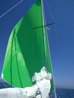

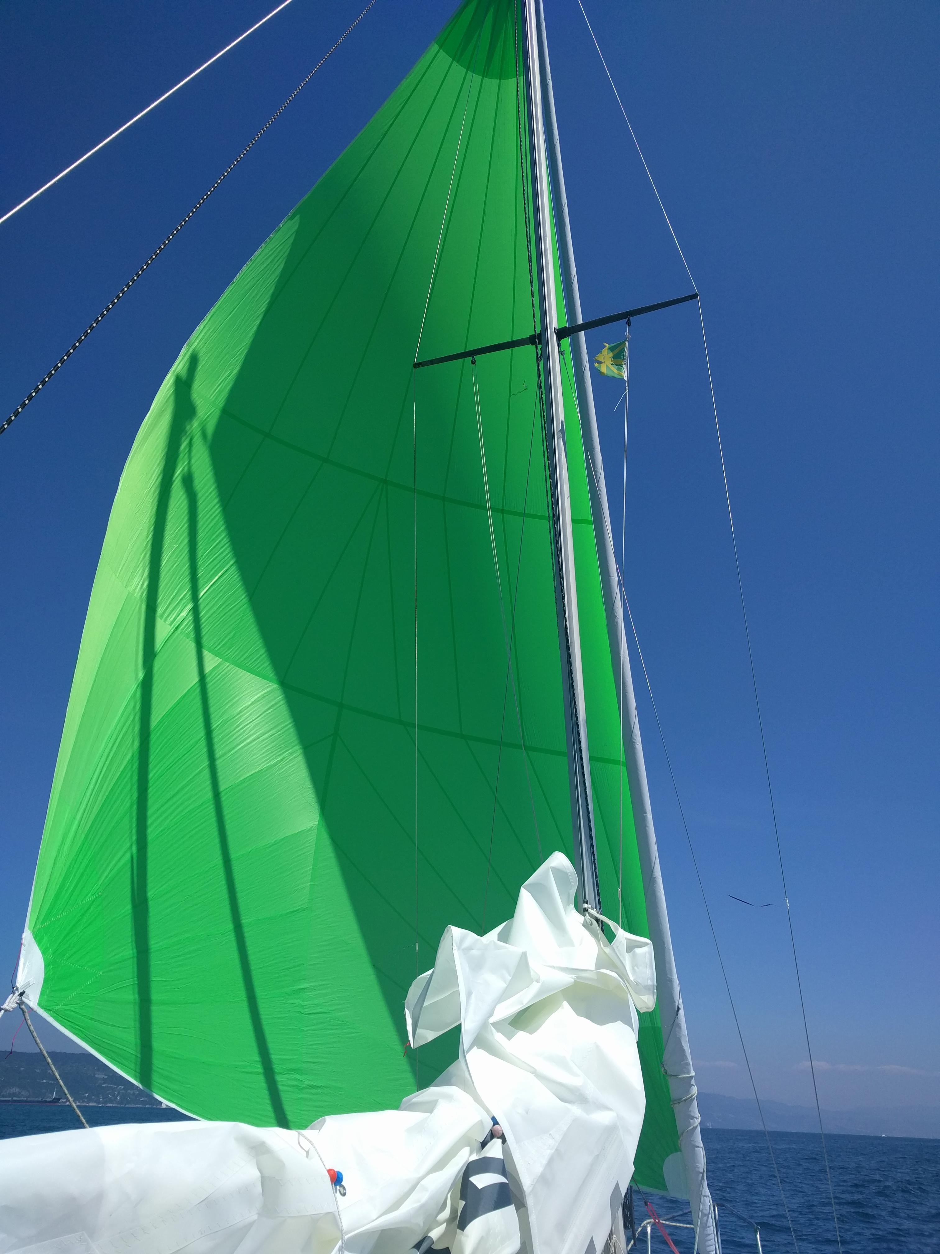

il code 0 di circa 30 mq è stato fatto
Il frullino Ubi maior ha una cimetta che non arriva nemmeno all'albero, si può allungarlo per arrivare in pozzetto, Come arrivarci ? o devo andare a prua per usarlo ?
Ieri ho provato ad aprirlo all'ormeggio usando la cima dello spin che è piuttosto grossa e misa che la devo cambiare. Per una barca da 7.10 che spessore e lunghezza consigliate ?
 Oggetto del messaggio: Re: frullone
MessaggioInviato: 23/05/2016, 14:25
Iscritto il: 14/11/2009, 9:43
Messaggi: 535
.... inoltre vorrei sapere se la drizza si deve tenere cazzata a ferro sia sotto vela che quando si frulla per raccoglierlo
Ho l'impressione che tenendolo cazzato tenda a girare solo la girella sotto
MessaggioInviato: 23/05/2016, 14:35
Intanto complimenti, è bellissimo.....
Io non riesco a "frullare" bene, normalmente si avvolge male e tende a riaprirsi in alto se c'è un po' di vento. Ho provato in tutte le maniere cazzato e non m il risultato non cambia di molto.
Probabilmente nel mio caso si tratta del taglio della vela che non permette dei essere avvolta bene.
MessaggioInviato: 23/05/2016, 14:38
Il loop di cima deve arrivare in pozzetto altrimenti ha poco senso l'avvolgitore.
Il diametro della drizza dipende dal tipo di strozzatore che hai e all maneggevolezza, per i carichi con un dyneema potresti prendere 3 o 4 mm, ma poi può essere che non riesci a bloccarlo e a tenerlo in mano. Mediamente 6/8 mm.
Per avvolgere si cazza, andando a vela la tensione del bordo di attacco dipende dall'andatura.
Che avvolgitore hai preso?
