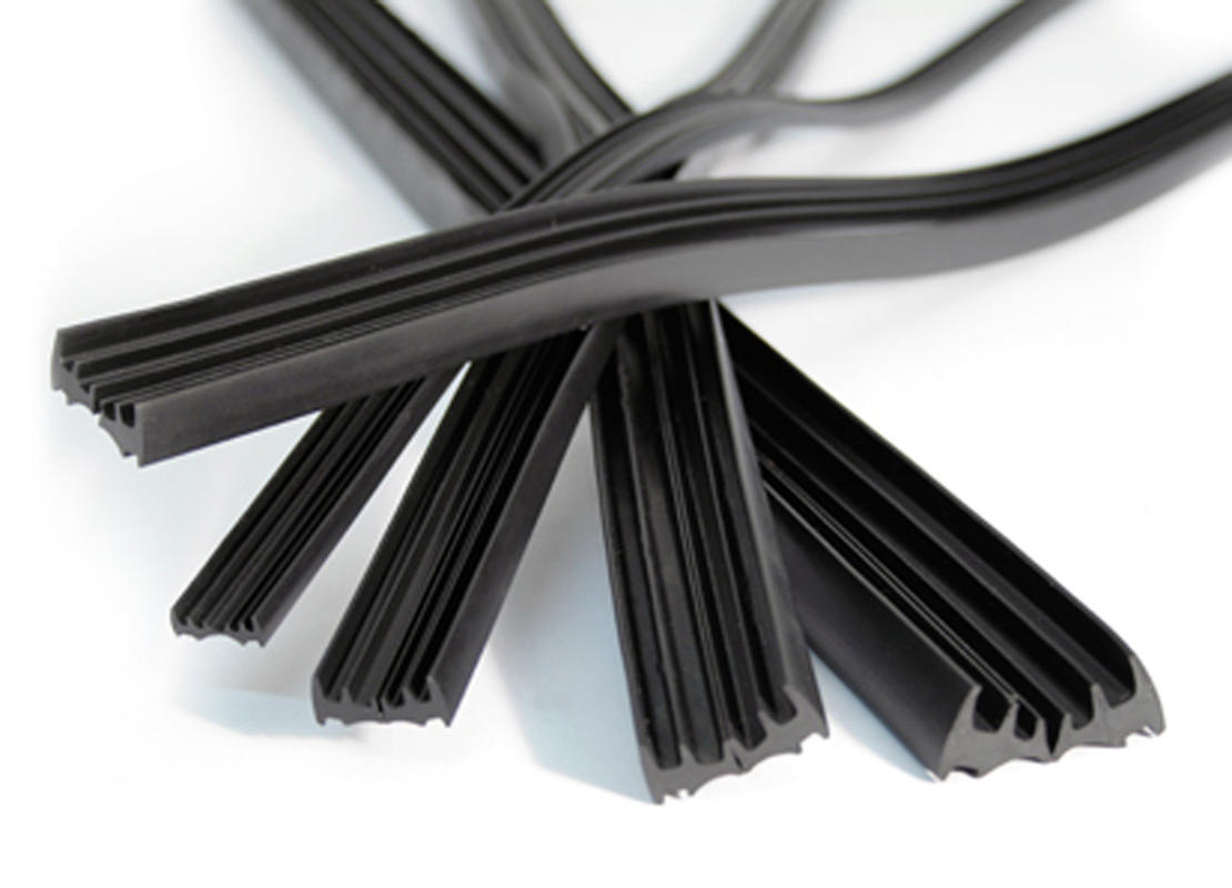

la sostituzione della guarnizione è cosa banale se si ha una guarnizione idonea da mettere al posto di quella originale e qui nascono i problemi poichè è difficile trovare qualcosa di adatto soprattutto nelle esigue metrature che ci occorrono .
Di primo acchito x tamponare l'emergenza ho usato una guarnizione da finestra
f6529dbf91.jpg [ 62.43 KiB | Osservato 3258 volte ]
praticamente togliendo il biadesivo ho incollato tra loro i2 profili creando quindi un oggetto avente una sezione di circa 1cm x0,5 con le alette disposte sul lato corto che andavano perfettamente ad incastrarsi nel l'alloggiamento della guarnizione.ottimo risultato ma la gomma troppo morbida si è presto deteriorata sotto la pressione del potrello chiuso quindi dopo 2 settimane mi sono trovato di nuovo nei guai.
La soluzione per adesso definitiva (nel senso che ancora tiene perfettamente) l'ho trovata adattando una guarnizione in gomma residuo di un vecchio gatto delle nevi una cosa grosso modo così
images.jpg [ 6.38 KiB | Osservato 3257 volte ]
ovviamente il portello risulta un pò più duro da chiudere ma ora non entra manco una goccia unica avvertenza nel montaggio trattandosi di gomma compatta e non di epdm morbido ho dovuto mettere qualche goccia di sika nella sede x mantenere la guarnizione stessa in posizione
