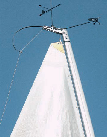

Può essere che invece di spezzarle perchè cazzano troppo il paterazzo, le spezzano perchè sbagliano il metodo di fissaggio alla testa d'albero?
 Oggetto del messaggio: Re: Archetto o paterazzo sdoppiato?
MessaggioInviato: 14/09/2015, 20:43
L'archetto scorre sul paterazzo non si può soezzare a meno che non sia fatto male.
In ogni caso non ha senso non poter cazzare a piacimento

Mi fai vedere delle foto di un archetto fatto bene, altrimenti va a finire che lo faccio male anch'io e lo spezzo in breve tempo?

così al volo....
stecca-paterazzo-fibra-vetro-21696-6665793.jpg [ 21.94 KiB | Osservato 2740 volte ]
511-120-01.jpg [ 3.1 KiB | Osservato 2740 volte ]

Eh, speravo da più vicino ;)
Quindi non è necessario che i due bulloni di attacco siano troppo lontani tra di loro? io ci ho appena fissato una luce in testa molto a poppa, spostarla non è proprio uno scherzo, significa tagliare il cavo e fare una giunta che poi rimane parzialmente alla pioggia...
Ne hai anche con il paterazzo che non fa angolo?

Daino gli archetti li vendono. Non capisco quale problema ci sia. Le foto di nexus fanno ben vedere la rotelle a su cui scorre.
Ma, sai com'è,
- Sto in un circolo dove di archetti ne hanno spezzati a decine
- Loro sostengono che sia per via del fatto che la gente pensa di poter cazzare il paterazzo a ferro come se l'archetto non ci fosse. A me pare un'assurdità, già lo strallo è fisso, le sartie regolabili ma con difficoltà, se perdo pure la regolazione del paterazzo l'albero diventa un palo.
- Gli archetti si spezzano sui punti di attacco alla penna d'albero. Che il paterazzo passa per un bozzello l'ho capito, non è difficile (a parte che mi viene il dubbio che il paterazzo così com'è in un bozzello piccolo proprio non ci passa, se non smonto e rimonto una impiombatura...)
- Quindi è più probabile, come dici tu, che siano fatti male. Loro li fanno con le stecche da vela. Ma ho letto in giro che non sono trattati UV, che sia quello il problema. Pare che alcuni li vernicino anti UV, ma poi la vernice si crepa. Altri ancora li rivestono con guaine termostringenti.
- Aggiungo io che magari sbagliano quando li imbullonano alla penna, che so, sbagliano a scegliere la distanza tra i fori, la sovrapposizione, i bulloni...
- Se li vendono già fatti metà dei problemi che ho elencato non si pongono, ora cerco, se li ha mureadritta mi compro archetto e prefeeder ;)

Daino. Presupposto che se l'archetto non c'è non si rompe, al contrario se c'è ci sarà sempre la possibilità di spezzarlo.
Se fai l'archetto con un oggetto che non è fatto per flettersi chiaro che si spezza. Comprato o fatto devi usare materiali adatti. Il paterazzo lo devi ovviamente far passare nel bozzello altra ovvietà, ma non avendo praticamente alcun carico non è necessario usare materiali "nautici" una carrucola in ottone che si possa smontare va benissimo. Un altro motivo per cui si spezza è non averlo lasciato quando passa la randa.
Concordo con te che il paretaio deve potersi usare, l'archetto serve appunto a questo; se loro non canzona più a ferro non ha alcun senso.
In vendita non li trovo. Bisognerebbe chiedere a chi l'ha già comprato.
