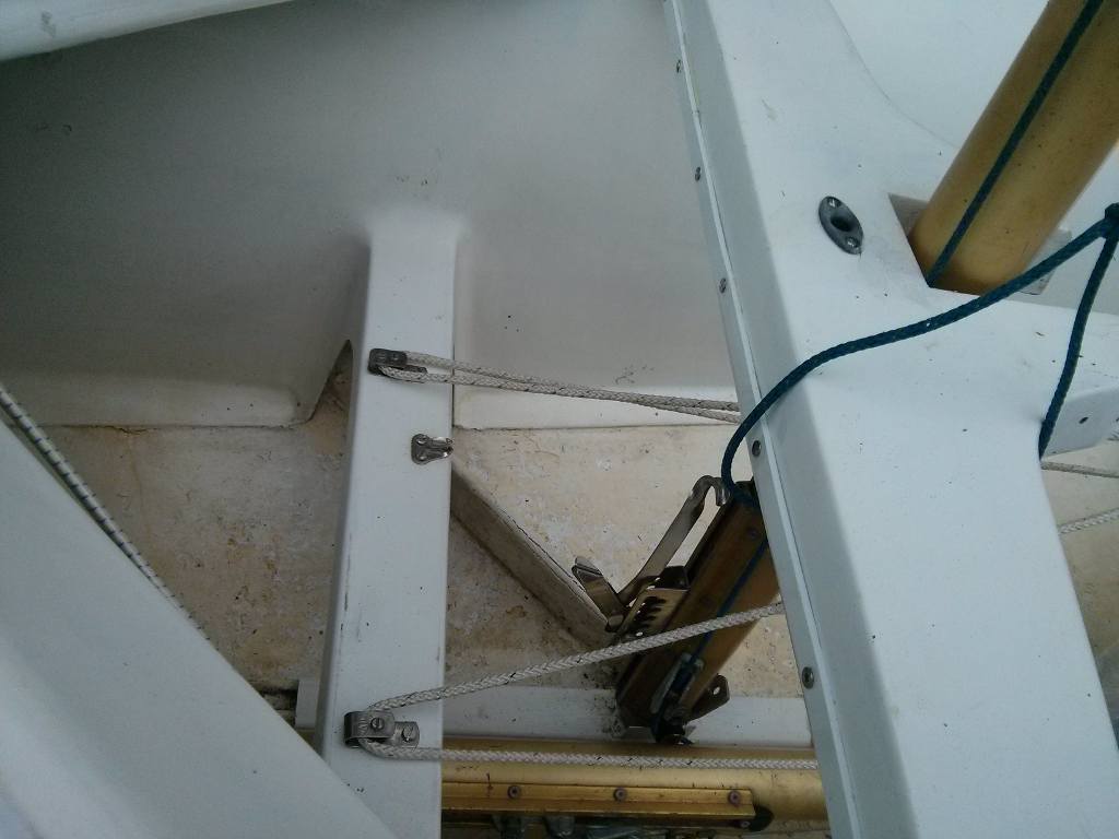

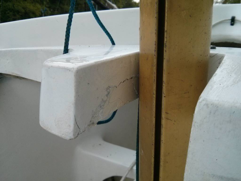

Allego le foto che vi avevo accennato, per il paranco della drizza, la crepa sulla mastra e il trasto dove dovrei fare quest'archetto di randa.
un altra cosa che ho notato strana ma sicuramente sar'a colpa mia, quando isso il fiocco e collego l'occhiello d'acciao al paranco sopracitato e il paranco lo regolo al max di tensione, la drizza non e' comunque al suo massimo tiraggio nel senso che non faccio un grosso sforzo per tenderla. Forse devo smontare il paranco e rimontarlo un po' piu' basso?
Se volessi sotituire questo paranco con uno nuovo come faccio a trovarlo online? ho fatto una ricerca ma non lo trovo.
grazie mille
Andrea
foto del paranco per la drizza del fiocco
foto della crepa che ho sulla mastra che dovro' sistemare il prima possibile
foto del trasto

- belli i particolari in foto; prova anche a fare le stesse footo da appena un po' più lontano, che si capiscano le singole manovre e non solo i loro finali;
- cerca di interpretare la funzione di tutti i particolari; ad es. il golfarino (foro) nero sulla mastra a immediata pruavia dell'albero, o ancora il gancetto ancora più a pruavia;
- nella prima foto quale sarebbe il paranco?
- idem, a che serve / su cosa arriva quella matassa bloccata sulla dritta? mica il paranco è lui??!!
Non hai proprio un 420 moderno da "copiare" dal vivo??
Puoi mandare i link che hai visitato?

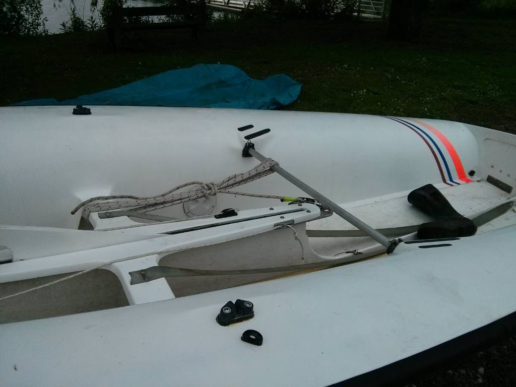

Il paranco e' quell'affare di metallo a pruavia del piede dell'albero che ha un gancetto ed una leva mer metterlo in tiro. A quello io ho tesato l'occhiello della drizza del fiocco. Tieni conto che nell'albero non ci sono strozzascotta o bitte per strozzare le drizze (a parte quella della drizza della randa che si vede sempre in foto a piede d'albero.
Quella matassa legata alla bene e meglio non e' altro che la randa la quale da un lato e' stata piombata attorno al bozzello quindi non mi e' stato possibile per il momento smontarla, ma provvedero' a legarla al bozzello con una semplice gassa.
Nella stessa foto della matassa si vede il trasto (credo si chiami cosi'??) quella barra di metallo trasversale, alle cui estremita' ci sono due occhielli ai quali vorrei agganciarvi questi famosi stroppi per creare l'archetto di randa che dicevo sopra.
Questi stroppi con bozzello sono questi qua
http://www.ibisailing.co.uk/store/produ ... cts_id=778
e non riesco a trovarne le misure standard oppure un negozio italiano che li venda online

- il golfarino nero è il passaggio per il caricabasso (o alabasso) del tangone; che va a finire...? da copiare (*)
- l'archetto lavora tra le estremità del trasto e il bozzello volante 2149 (e questo lo vedono anche i ciechi, a patto di avere il disegno che hai mandato, vedi che è utile smazzarsi un po'?). Suggerimento: "a occhio" prendi della scottina cel 3 o del 4, prendine 4 metri: te ne avanzerà, ti servirà per mille altri stroppetti; con questa fai un montaggio a occhio sulla base del disegno; lascia tutto l'avanzo ad una estremità del trasto; fai delle prove, vedi se e come funziona, varia le lunghezze e ripeti; solo quando a) incontri il campione italiano, b) trovi una barca da copiare, --> taglia e fissa il tutto.
Solo che così ci metti un secolo; anche quando dovessi avere tutte le misure e i modelli di tutte le manovre, ci impiegheresti qualche giornata per montare il tutto senza errori. La barca da copiare è fondamentale se vuoi partire bene.

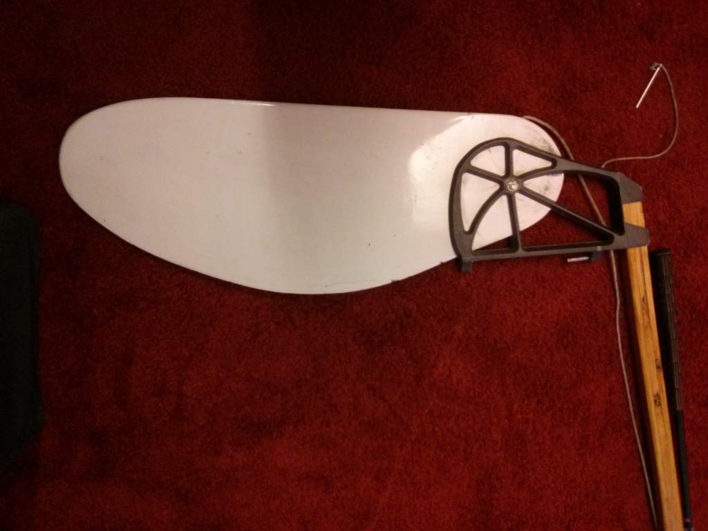

avrei un altra domanda sul timone:
in navigazione il timone mi si sollevava ogni tanto e quindi dovevo sporgermi per rimetterlo in acqua. Allora l'ho portato a casa per studiare il problema e mi e' parso che manchi una cimetta per tenerlo in posizione in basso.
All'inizio mi era venuto il dubbio che fosse montato alla rovescia invece dal libretto del regolamento di stazza mi sembra coretto (vedi pagina 12)
http://www.google.fr/url?sa=t&rct=j&q=& ... 6505,d.d24
Credete che debba provvedere a bucarlo e mettergli un altra cima per tenerlo in giu?

non mi ricordo,pensa che anche io l'avrei montato contrario,se và così
la cimetta con lo strozzatore sulla barra serve per tenerlo sollevato
probabilmente ci sarà una spina per bloccarlo anche se questa soluzione
quando tocca potrebbe spaccare il timone,devi proprio vederne uno dal vivo

interessante, ho trovato questo tutorial per armare un 420 che sembra avere il timone come il mio e la pala e' attaccata al contrario
http://www.cautionwater.com/uploads/Rig ... ide-09.jpg
il dubbio rimane perche' la forma della pala sembra dover essere come e' montato nel mio (secondo gli schemi che trovo in internet) mentre la posizione della cima per fissarlo direbbe che deve essere all'opposto.
Mah, continuo la ricerca
