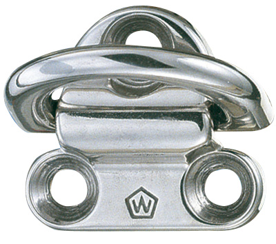

Ai lati dell deriva resino 4 o 6 di questi ganci dove fissare con delle fasce i cilindri.

Perdonami ma l idea non mi convince:
Pieno solo il ballast sopravento,per sfiga la barca cambia mure e nn riesci a svuotarlo in tempo?
Quanto guadagni in momento raddrizzante?quanto perdi in spazio a bordo...che anche vuoti ce li hai pur sempre tra i piedi con relativi tubi?
Cioe' di per se l idea non e' male ma il guadagno effettivo mi pare poca cosa,in particolare per uno come te che di vela ne mastica il siluretto sotto la deriva mi pare la cosa migliore...oppure un altra soluzione simile tipo panetti di piombo da calare in deriva scatolata-fatto sulla barca du un amico,rientra completamente e resta pancia liscia-

Per rifare la deriva devo sventrare la barca e spendere cifre considerevoli con dubbi risultati e una volta iniziato non si torna indietro..
Un ballast da un quintale non è poca cosa su 800 kg di barca ed è centrale abbastanza da non creare problemi se cambio mure.
In ultimo una volta vuotato posso staccarlo e metterlo via.
Insomma mi sembra una buona soluzione, quantomeno molto poco costosa.
