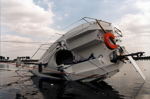

Ecco cosa succede ad un Viko 20 se si rovescia e imbarca acqua e se il proprietario svuota le casse di zavorra di prua per farne un pavone (quest'ultima informazione data dal costruttore):
DELTANIA 20 gesunken 1.jpg [ 342.64 KiB | Osservato 3275 volte ]
tutto ciò è come sempre molto strano e non riesco a figurarmelo in condizioni controllate. Questo perché il Viko20 nelle prove di sbandamento non sommerge alcuna parte vitale:

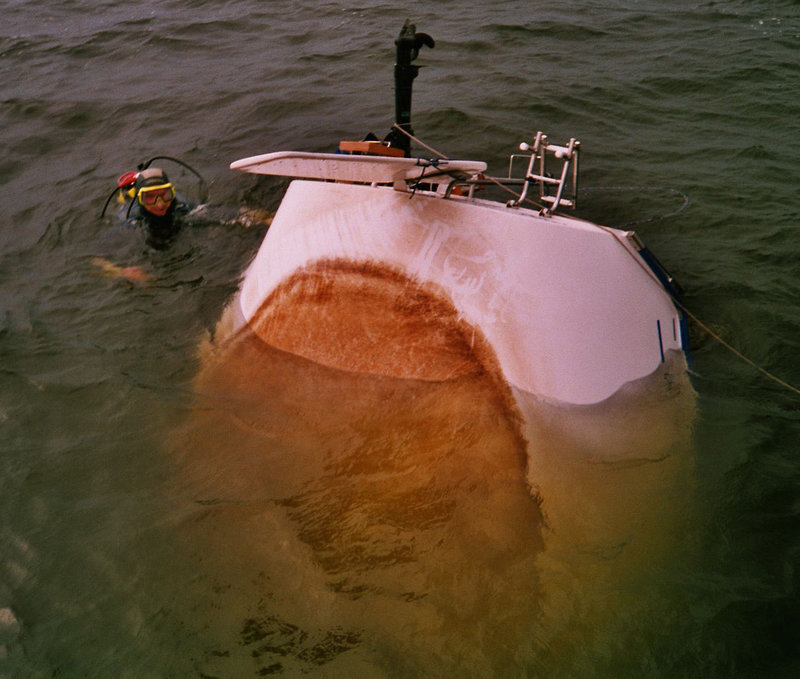

ecco quello che succede ad uno stag 18...
stag18.jpg [ 93.97 KiB | Osservato 3272 volte ]
anche in questo caso è comunque rimasto a galla dopo una scuffia a 180 che gli ha fatto imbarcare acqua.
Il "22" sdraiato ha un comportamento ben diverso:
effettivamente e' tanto tanto piu' basso sull'acqua.... forse veramente aveva quei kg di acqua nell'intercapedine che lo hanno fatto sbandare (o sono entrati dalla giunzione scafo coperta al momento della scuffia... chissa' ) e affossato molto piu' del previsto, al punto da imbarcare acqua dal tambucio.
Comunque sia, le riserve il loro mestiere lo dovevano fare... tener lo scafo a pelo dell'acqua....
Qualcosa di strano c'e' stato.
