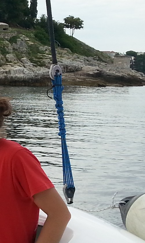

Premesso che il progettista di Wayra è appunto un ingegnere navale, e per di più competente (Mattia etc); il diametro delle sartie è piuttosto grosso, forse un 14 mm o forse un 16; la tenuta del dyneema di quello spessore (da catalogo di Armare)
http://www.armare.it/it/approfondimenti ... rodotti/76
http://www.armare.it/it/softrig
E' dell'ordine dei 7.000-9.000 Kg!!!!!!
E la rigidezza (cioè poco allungamento) è pari a quella del ferro, o quasi.
E la resistenza di creep, cioè alla rottura "a fatica" è pure ottima.
Ecco la foto:
bigotte.jpg [ 114.47 KiB | Osservato 3896 volte ]

a guardarlo sembra da venti
se il progettista ha raddoppiato la misura dell'acciaio avrà calcolato
che non ha proprio la stessa tenuta(penso eh)
io preferisco l'acciaio(non sono un tecnico)perchè mi dà più sicurezza
mi spiego:passo con la mano la sartia e se sento un filo allentato
sò che devo cambiarle
