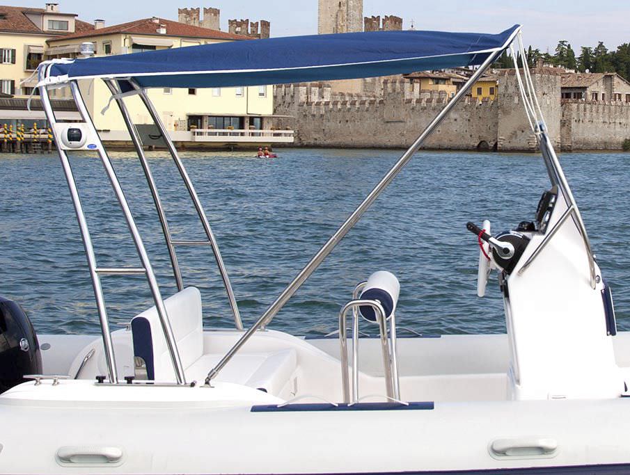

puoi prendere spunto, il tubo che sostiene si allunga...sono due tubi uno dentro l'altro.
Pensaci potrebbe tornare utile

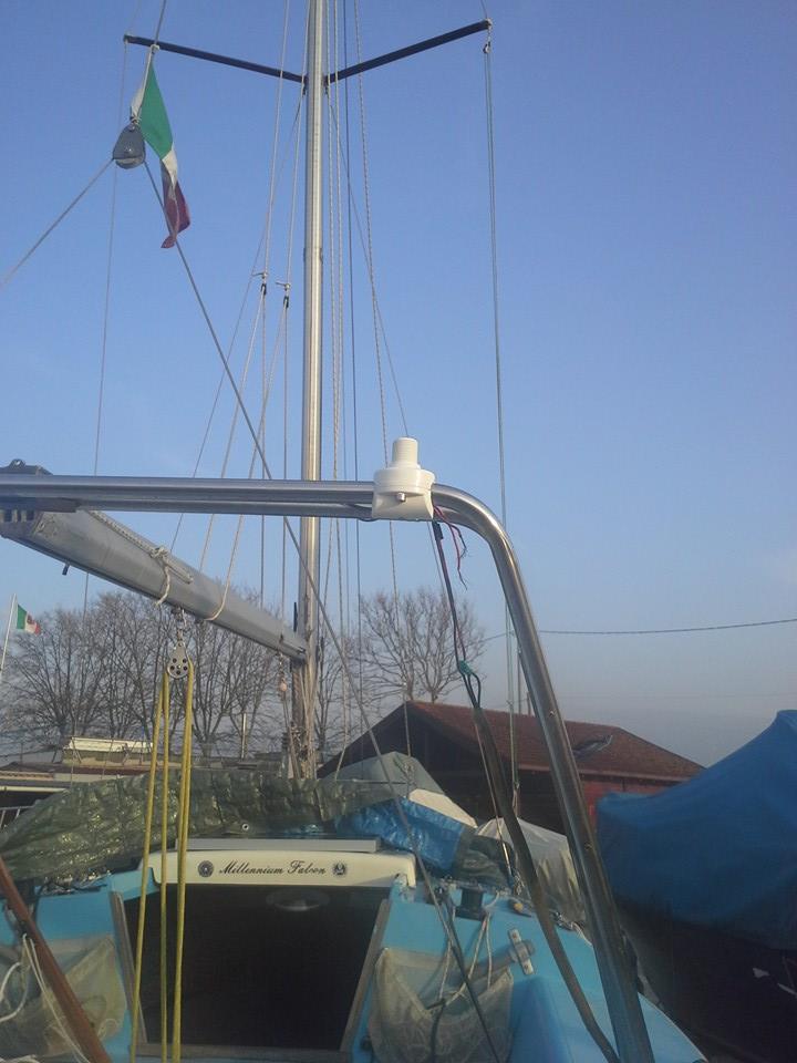

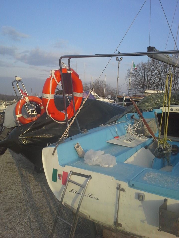

Work in progress...
attacco antenna GPS.jpg [ 68.22 KiB | Osservato 3786 volte ]
anulare.jpg [ 104.8 KiB | Osservato 3786 volte ]

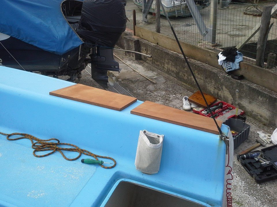

Oggi abbiamo finito di montarlo, abbiamo messo dei pannelli di compensato marino sotto (sono nuovamente rimasto mezz'ora dentro il gavone! :evil: ) abbastanza grandi da comprendere anche le gallocce e le pastecche/strozzatori del circuito del gennaker....
10986988_10206373713851177_6282491448557021769_n.jpg [ 150.42 KiB | Osservato 3742 volte ]
10985429_10206373712331139_2749520731349842518_n.jpg [ 127.15 KiB | Osservato 3742 volte ]
il tutto e di una solidità unica.... Ci potrei trainare un rimorchiatore, al massimo perdo tutta la poppa :mrgreen:
