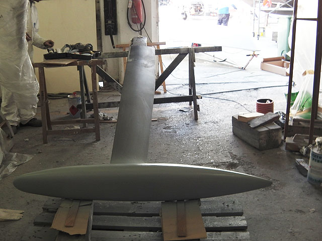

ma prova un poco questa................. lama di deriva costruita con un trave centrale monolitico di carbonio, i gusci realizzati separatamente su stampo e poi rinforzati nella zona di scorrimento..........""""""UNA VERA SVORRRTA""""""
chiglia[1].jpg [ 96.21 KiB | Osservato 1365 volte ]
