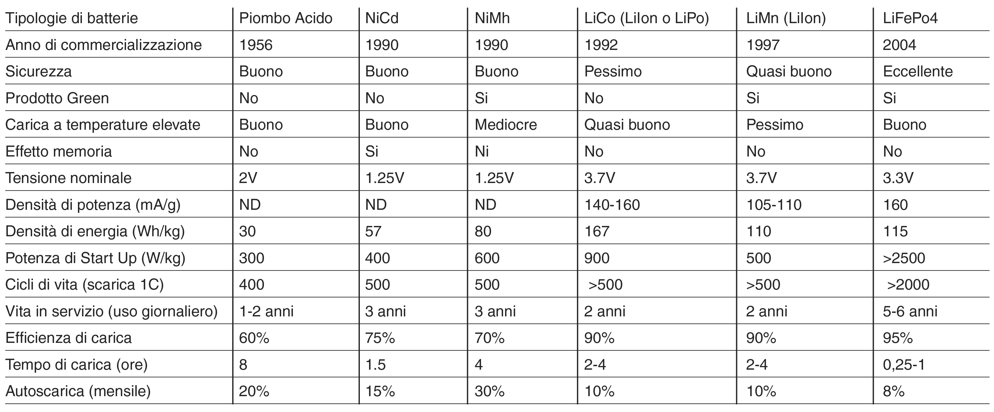

interessante questo confronto
Tipologie di batterie Piombo Acido NiCd NiMh LiCo (LiIon o LiPo) LiMn (LiIon) LiFePo4
Anno di commercializzazione 1956 1990 1990 1992 1997 2004
Sicurezza Buono Buono Buono Pessimo Quasi buono Eccellente
Prodotto Green No No Si No Si Si
Carica a temperature elevate Buono Buono Mediocre Quasi buono Pessimo Buono
Effetto memoria No Si Ni (molto ridotto) No No No
Tensione nominale 2V 1.25V 1.25V 3.7V 3.7V 3.3V
Densità di potenza (mA/g) ND ND ND 140-160 105-110 160
Densità di energia (Wh/kg) 30 57 80 167 110 115
Potenza di Start Up (W/kg) 300 400 600 900 500 >2500
Cicli di vita (scarica 1C) 400 500 500 >500 >500 >2000
Vita in servizio (uso giornaliero) 1-2 anni 3 anni 3 anni 2 anni 2 anni 5-6 anni
Efficienza di carica 60% 75% 70% 90% 90% 95%
Tempo di carica (ore) 8 1.5 4 2-4 2-4 0,25-1
Autoscarica (mensile) 20% 15% 30% 10% 10% 8%

il copia incolla non è venuto bene
comunque dimostrava la superiorità delle batterie LiFePo4
