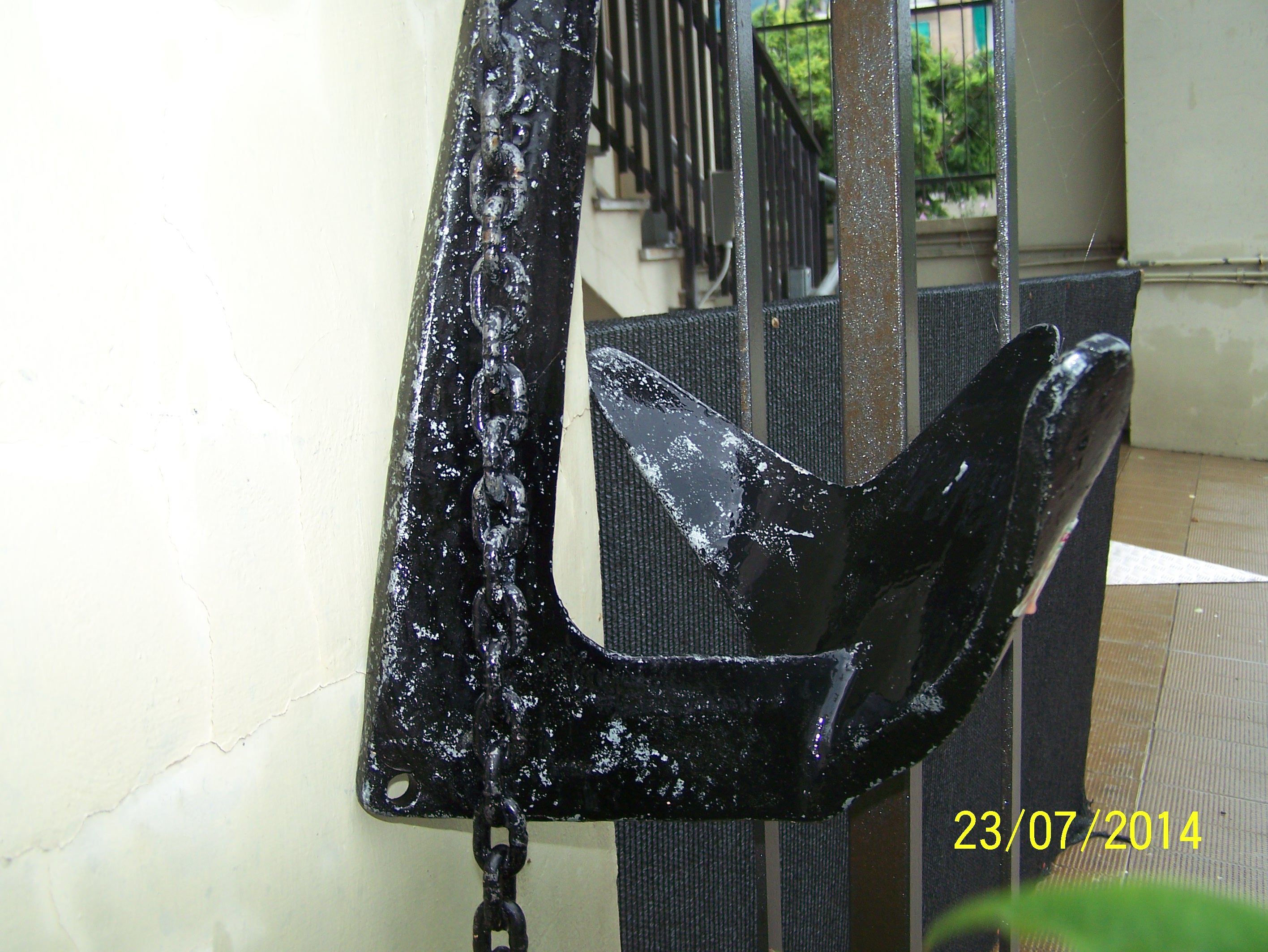

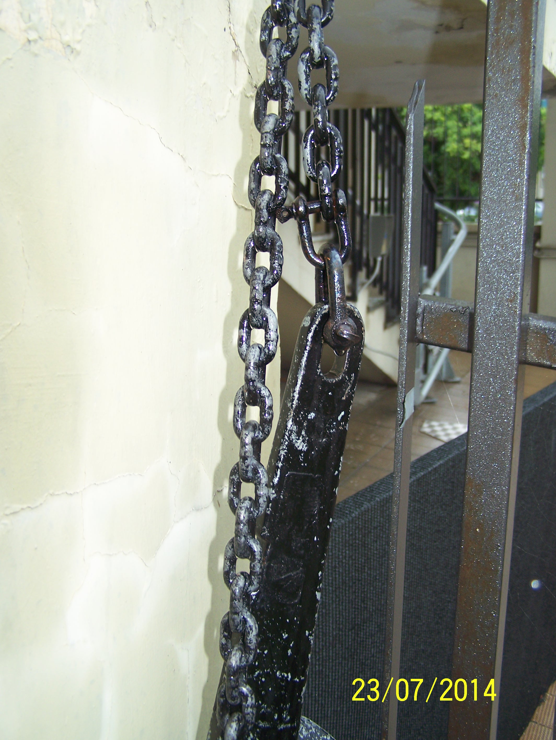

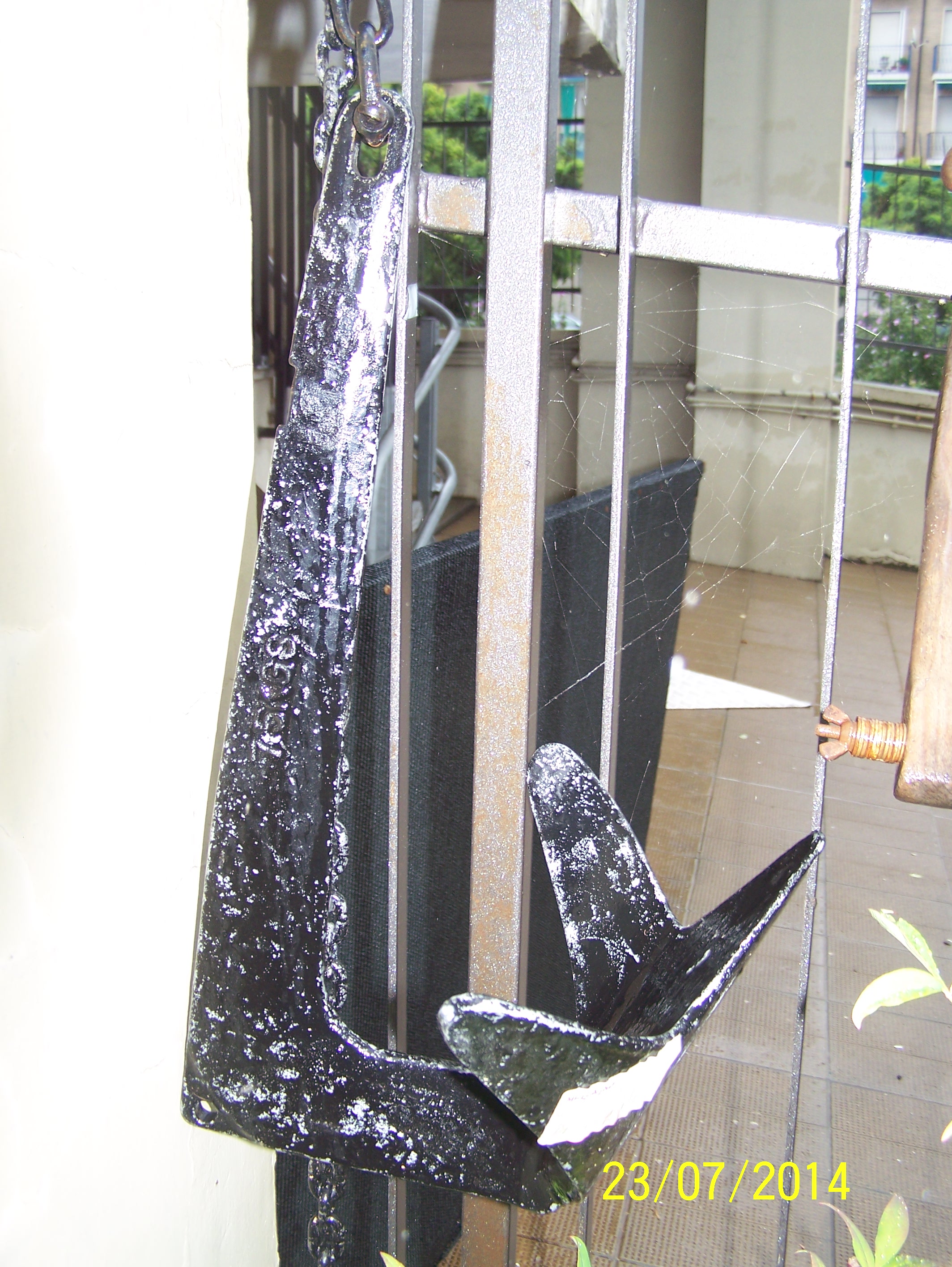

MessaggioInviato: 23/07/2014, 16:20
Be' detto fatto.
Posto qui le foto.
Ho stimato 5 m di catena.
Le misure che ho preso al volo sono:
Kg. 7.5 A 280 B 550 C 340
Qui sotto un link che riporta una simile a questa:
Kg. 7.5 A 270 B 530 C 360
http://www.laltraranda.it/prodotto/anco ... ruce%C2%AE
L'ancora non è incrostata come potrebbe sembrare; i punti bianchi sono il ferro zincato, il resto è pittura nera.
ancora bruce 001.jpg [ 1.27 MiB | Osservato 3051 volte ]
ancora bruce 002.jpg [ 1.18 MiB | Osservato 3051 volte ]
ancora bruce 003.jpg [ 1.01 MiB | Osservato 3051 volte ]
