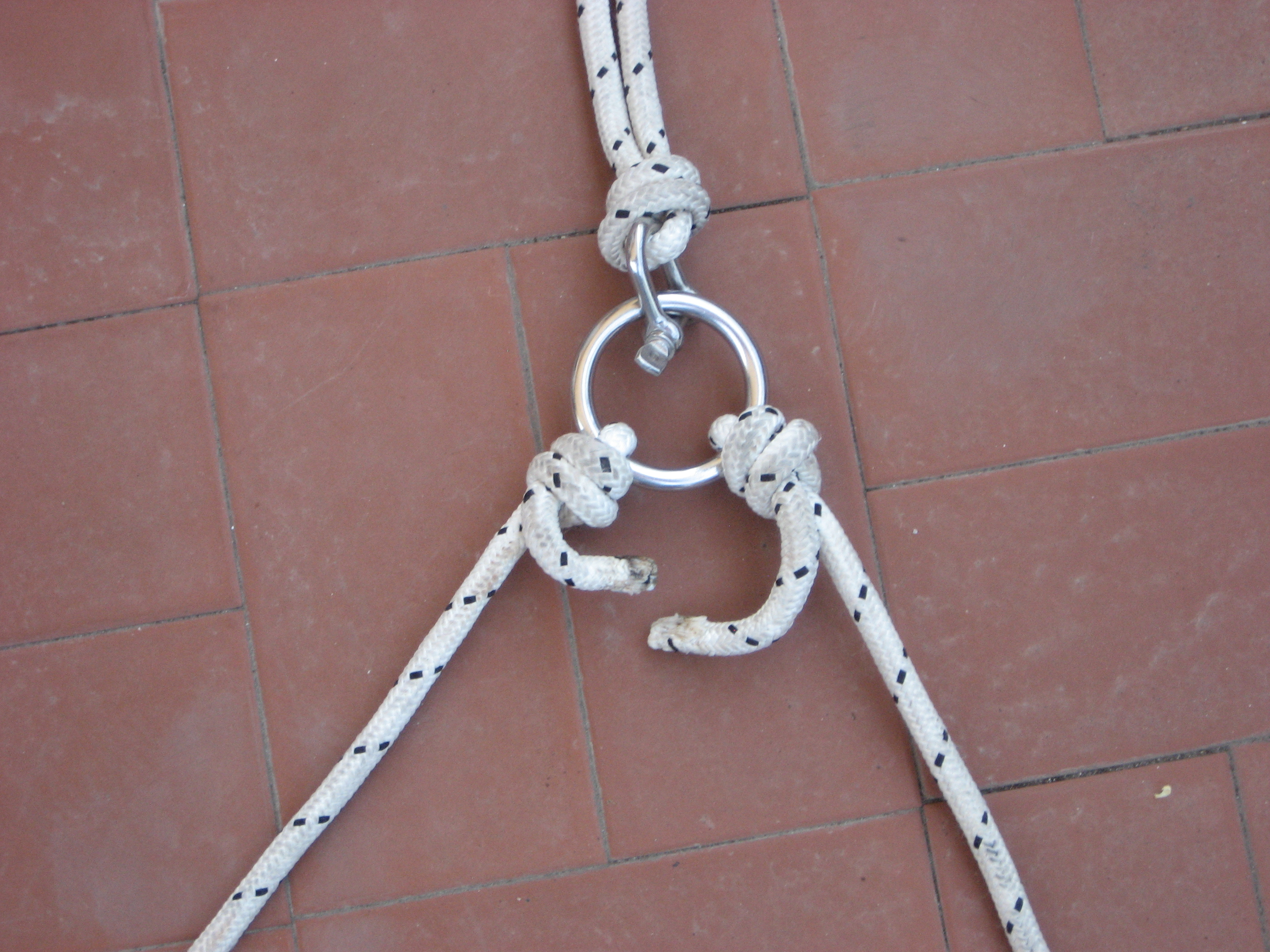

Per rispondere a Nexus: il nodo di drizza e' comodo perche' si avvolge bene attorno al grillo o moschettone e, una volta capito il meccanismo, anche semplice da fare. Per quanto riguarda i moschettoni, sulle drizze (solo del gennaker e del fiocco perche' su quella della randa ho un grillo a scatto come quello raffigurato) ce li ho trovati e comunque sono molto comodi in quanto, con il fiocco a riposo (e appositamente coperto contro il sole) stacco la drizza dalla penna. Concordo comunque con Paddy che va bene anche un grillo o addirittura un nodo. Da considerare che il moschettone pero' permette anche di evitare l'arrotolamento della drizza e quindi con lo spinnaker puo' anche essere utile. Non metterei invece ferramenta metallica sulla bugna perche' con lo sbattimento puo' essere pericolosa e per la coperta e per le persone.
Guarda nell'immagine sotto che carini che sono i nodi di drizza
IMG_1578.JPG [ 2.45 MiB | Osservato 4057 volte ]

"imparolli".... 8-)

Per la mia poca esperienza alla drizza di randa avevo un nodo di drizza con grillo a scatto ( il primo in foto) mai avuto problemi.
mentre con il moschettone della wichard a sgancio rapido poco dopo aver issato lo spy...si è sparato da solo :(

"imparolli".... 8-)
Se qualche volta sei uso vestire la cravatta, il nodo lo dovresti gia' conoscere, e' lo stesso.
