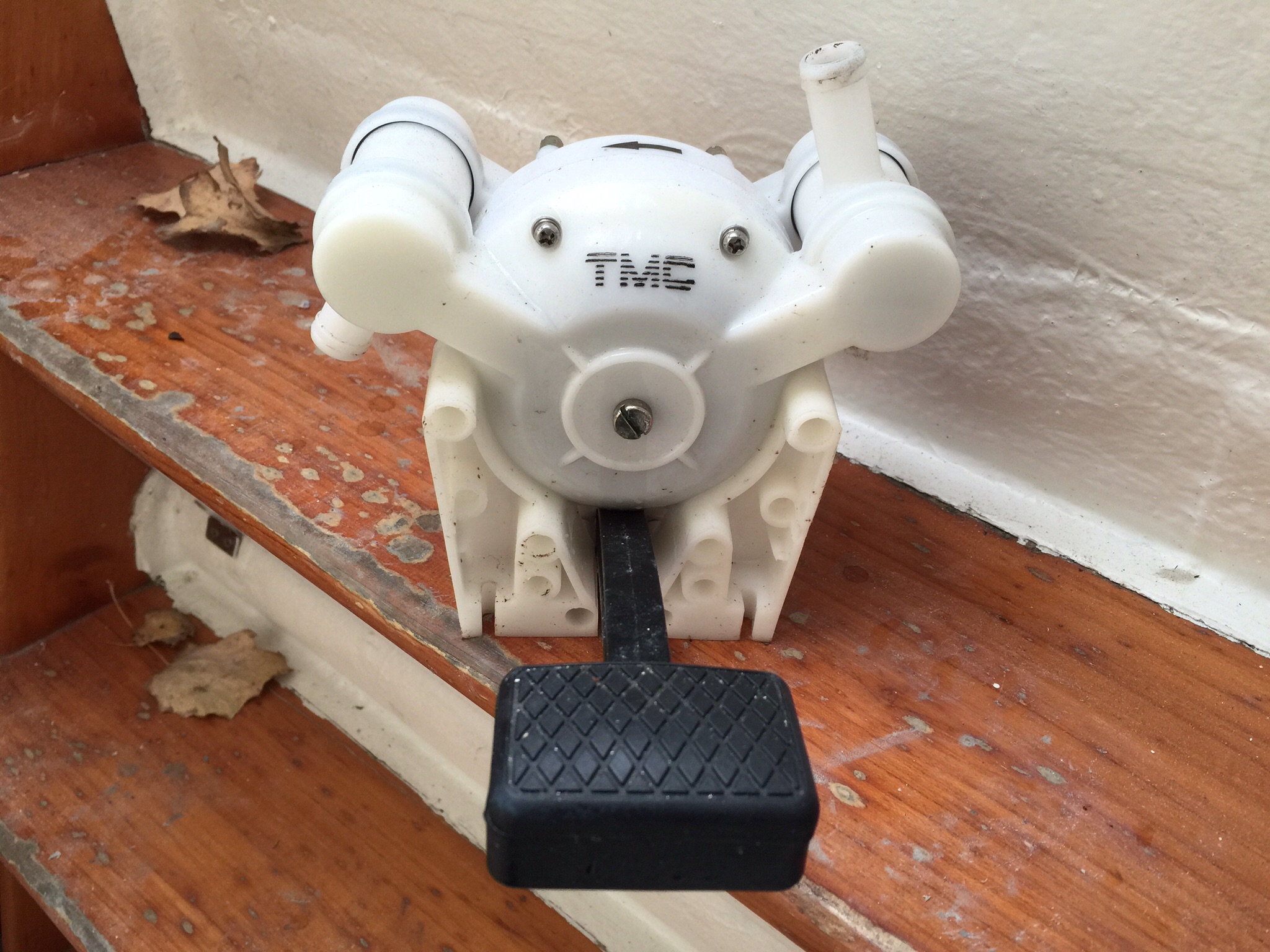

Max, io l'anno scorso ho messo una pompa a pedale identica all'ultima della foto che hai postato, ma non è una Whale e costa la metà.
Avevo già una presa a mare inutilizzata, per cui non ho dovuto fare buchi. Mi ci trovo bene, l'acqua mia non puzza ;)

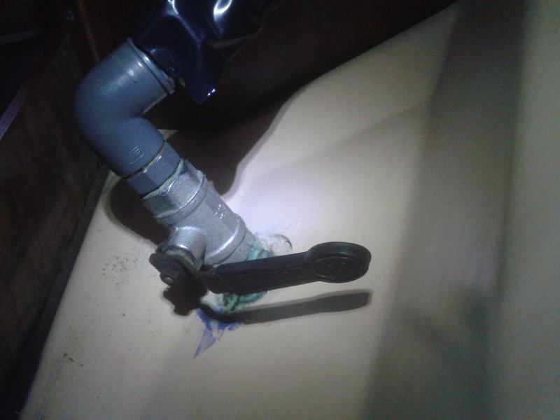

come la vorrei mettere io, con 1 metro di tubo circa e in verticale, non dovrebbe avere ristagni d'aqua e quindi non dovrebbe puzzare. ora non so se mi convienemettere un T sotto la saracinesca con ulteriore saracinesca o un T a monte della saracinesca con altre 2 saracinesche.
20141218_163240.jpg [ 1.02 MiB | Osservato 2927 volte ]
. opterei per la prima ipotesi.
vedremo piu avanti. per ora mi occuperò di cose più urgenti.
la pompa che dici dove l'hai trovata? e quale modello sarebbe di quelle in foto?

Come fai a prendere l'acqua da dove scarichi?

Messaggi: 257
Non so se mi ricordo come si inseriscono le foto...ci provo
image.jpg [ 719.79 KiB | Osservato 2912 volte ]
la mia idea sarebbe quella di mettere un T a valle della saracinesca, probabilmente sotto la linea di galleggiamento,
per poi sfruttare l' uscita libera per aggiunger un' ulteriore Saracinnesca e la pompa a pedale. l'alternativa sarebbe quella di utilizzare una pompa a mano messa sopra la quota del lavandino.
