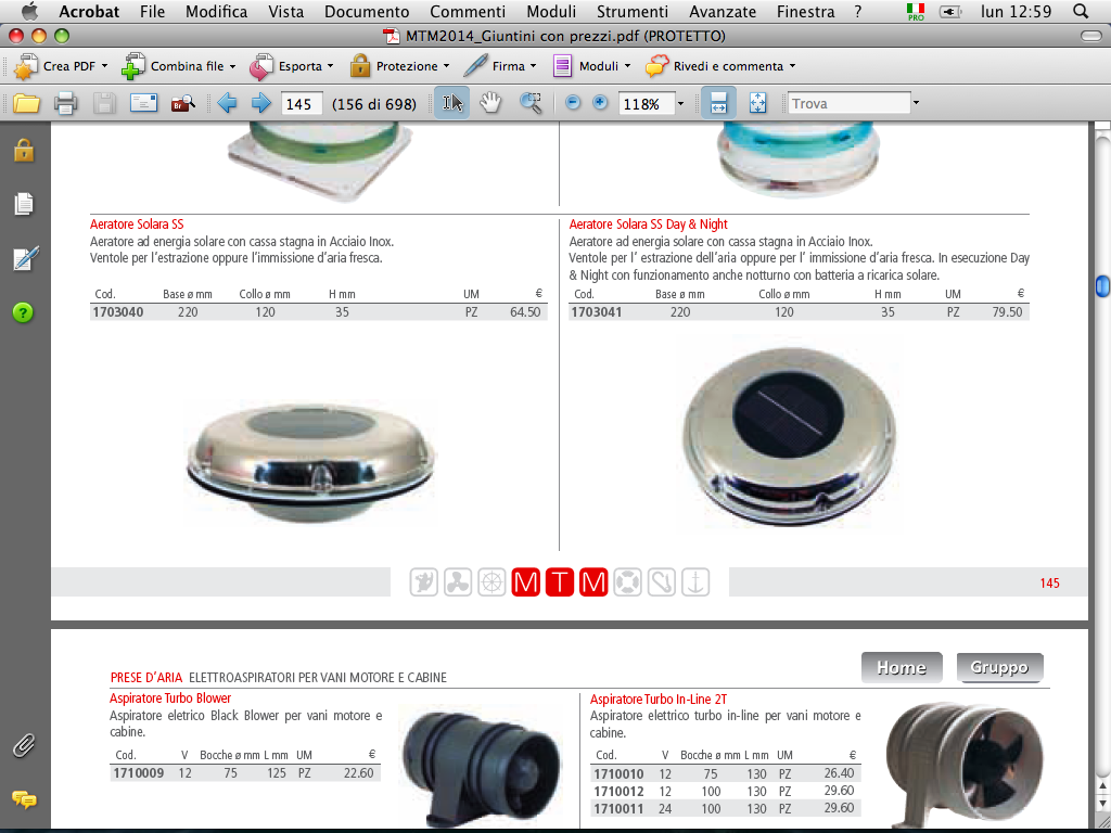

Immagine 1.png [ 299.85 KiB | Osservato 1888 volte ]
-1703040 €.42,00
-1703041 €.52,00
Se interessati, è un'amico che può fare dei prezzi scontati.

Lorenzo ha scritto:
-1703040 €.42,00
-1703041 €.52,00
Lore, grazie, ma è suppergiù lo stesso prezzo di Nautimarket. Quello che invece manca è una "recensione" affidabile del prodotto da parte di chi ce l'ha (giorgio?)
Mi interessa soprattutto capire se in navigazione c'è rischio che entri acqua con le onde o gli spruzzi.
Quanto al "da dove entra" mi scervello da un anno, senza trovare risposta.
Di sicuro quando poi mi sono deciso a mettere una "copertina" sui boccaporti, di acqua non ne trovavo quasi più, ma quest'anno, complice la distanza, e la ventosità del posto, non ci sono riuscito. :(
