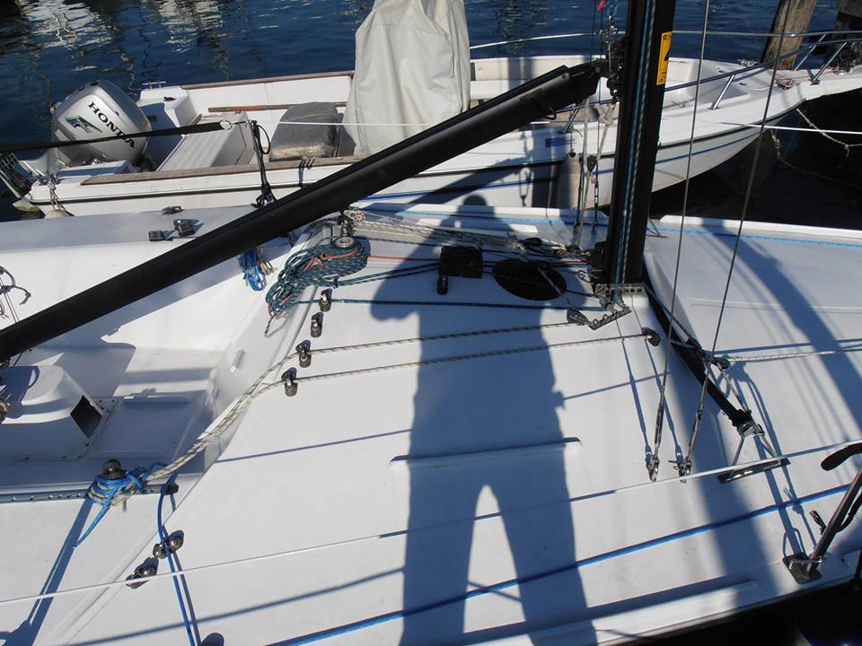

Daino ha scritto:
Al lavoro vendo questa:
E costa meno della pellicola, ma ha comunque il suo prezzo non ridicolo. Però ne ho venduta talmente poca che ancora non ho riscontri sul campo. Nutro anch'io seri dubbi sulla tenuta allo sfregamento, dato che bastano le unghie per rimuoverla :?
non so se e' la stessa marca , ma dopo aver provato sul tangone con la bomboletta , il mio socio ha comprato anche il barattolo grande di vernice da applicare a spruzzo per fare albero e boma .
Il risultato e' , una volta sciutto , una pellicola ( esteticamente bella ) che viene pubblicizzata come resistente a questo , quello , quell' altro ecc..
Uno dei pregi descritti e' LA POSSIBILITA' DI RIMUOVERLA FACILMENTE , che e' si un pregio se la vuoi rimuovere volontariamente , ma un grosso difetto se la rimuovi involontariamente .
Infatti , il tempo di alberare , e le cinghie della gru avevano gia lasciato il segno :evil:
Non e' comunque lo stesso prodotto del filmato di Fidi75 , pero' finche non ne vedo una fatta da qualche anno .....

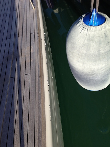

 Oggetto del messaggio: Re: Verniciare con pellicola
MessaggioInviato: 25/11/2014, 11:54
wrapping....qualche mese dopo....
wrapp.jpg [ 115.02 KiB | Osservato 3196 volte ]
MessaggioInviato: 25/11/2014, 12:57
Grande Carcat! Alla faccia del trattamento eterno!
